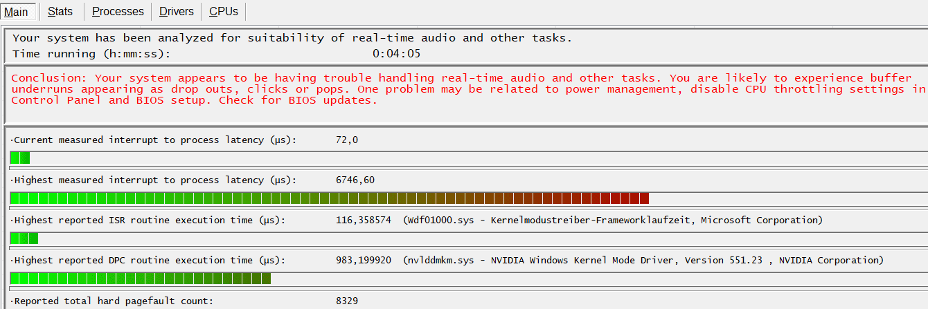

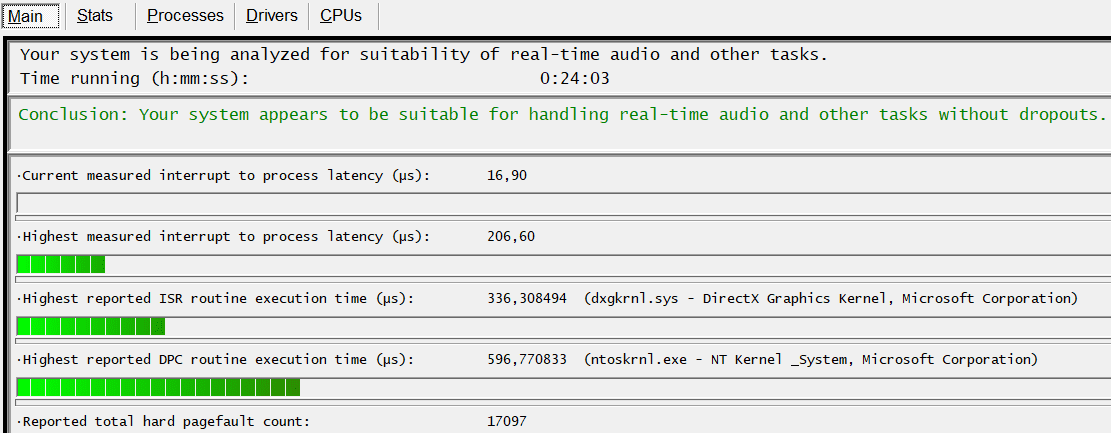

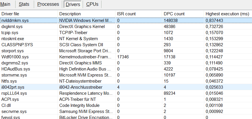

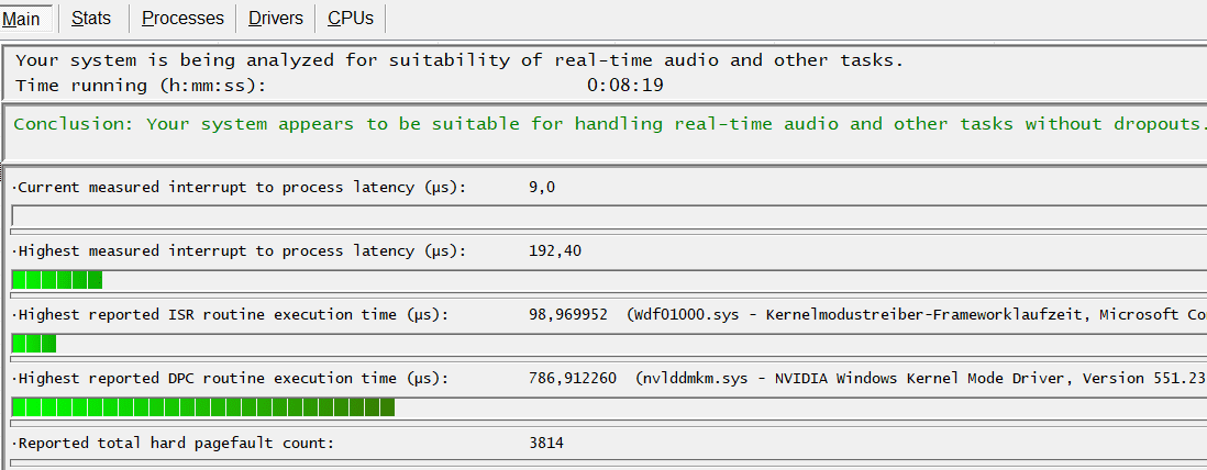

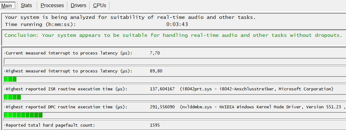

Gute Frage, ich kämpfe damit auch gerade, der selbe PC unter Windows 10(22H2) hat diese Symptome nicht, wie unter Windows 11 22H2 sowie 23H2, bei mir ist es der i5 13500. Core Parking abzuschalten finde ich nicht so toll, weil ich dann ständig mehr Strom verbrauche, wenn es unter Windows 10 auch ohne Ausschalten normal läuft. Was mir gerade aufgefallen ist, dass mir in dem MSI-Tool hier: https://www.igorslab.de/interrupt-probleme-loesen-message-signaled-interrupts-msi/ die Grafikkarte auf Windows 10, bei -100 liegt, und unter Windows 11 auf -84. Schätzungsweise dürfte hier das Problem liegen.
Ich kenne kurze Spikes im besagten Tool. Allerdings habe ich davon nie Auswirkungen in der Realität gespürt wie du sie beschreibst (ruckelnde Maus, kurze Aussetzer).
Eigentlich sollte das Tool auf dem Desktop verwendet werden. Mit dem Höchstleistungsprofil und man macht nichts, einfach idlen lassen. Und dann können zwar mal kurze Spikes auftreten (bei mir ab und an der NVidia Treiber oder dxgkrnl mit knapp 1000 µs), aber das lässt sich nicht verhindern, wenn man das Heruntertakten und Hochtakten der Grafikkarte nicht aushebeln will. Sollte ich Anwendungen keine Relevanz haben. Dann sollte das sogar im Ausbalancierten Profil nicht dramatisch sein. Was ich früher mal hatte waren kurze Spikes anderer Module wie z.B. dem Netzwerkadapter.
Allerdings habe ich einige Einstellungen anders gesetzt als der Windows Standard.
1.) Netzwerkadapter: Interrupt Moderation ist bei mir disabled, Selective Suspend disabled und Windows darf das Gerät auch nicht ausschalten, um Energie zu sparen (Reiter Energieverwaltung)
2.) Die C-States für die CPU dürfen bei mir nur maximal auf C6 runter (C1E trotzdem aktiviert). Wenn ich tiefere Schlafmodi erlaube, merke ich auch mehr Latenzen.
3.) In den Energieoptionen sind bei mir die Einstellungen für selektives USB-Energiesparen deaktiviert sowie die PCI-Express Energieverwaltung abgeschaltet.
4.) Meine CPU darf kein EIST nutzen, sondern nur Speedstep. Es ginge bei mir auch nur EIST und kein Speedstep, aber gefühlt läuft Speedstep etwas besser. Was bei mir komische Sachen macht ist die Kombination aus EIST und Speedstep, aber das muss wohl jeder für sich selbst probieren, das kann auch an der Hardwarekombination liegen.
5.) Bei mir ist im Bios alles abgeschaltet was ich nicht brauche. Bluetooth und WLAN Modul sind abgeschaltet und idR ist auch die LED Beleuchtung aus.
Ich habe somit zwar einen leicht höheren Energieverbrauch als normal, das System kann sich aber trotzdem heruntertakten und bleibt reaktionsschnell. Ich habe auch die Energieprofile im Kontextmenü des Desktops und wenn ich nur Surfe oder Videos schaue bin ich ausschließlich im Modus Energiesparen - das gleicht die Umweltschweinchen Einstellung vom ausgeglichenen Profil etwas aus ;)
Was du auch mal testen kannst ist folgendes, bei mir brachte es aber nichts, mein Bios sieht auch etwas anders aus in den USB-Einstellungen: https://www.overclock.net/threads/isr-dpc-aka-msi-z690-a-pro-i-hate-you.1804043/
Danke, ich wundere mich halt nur, wieso ich unter Windows 11 beim Arbeiten oder Video schauen, Ausschläge habe, aber bei Windows 10 nicht, womit das Bios ja dann wegfällt als Ursache. Bei den Energieeinstellung habe ich bei Windows 10 sogar alles unter Ausbalanciert so belassen, und unter 11 einiges abgestellt, ungefähr so wie du. Die Treiber sind auch die Selben, habe sogar Nvidia extra den älteren von Windows 10 drauf um einen Vergleich zu haben. Ich hänge mal 4 Bilder an, die ersten beiden sind Windows 10 nach 20 Minuten normaler Verwendung, also Videos usw. und die anderen 11, wo es schon nach 4 Minuten herum springt.

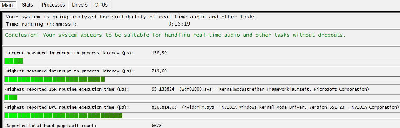

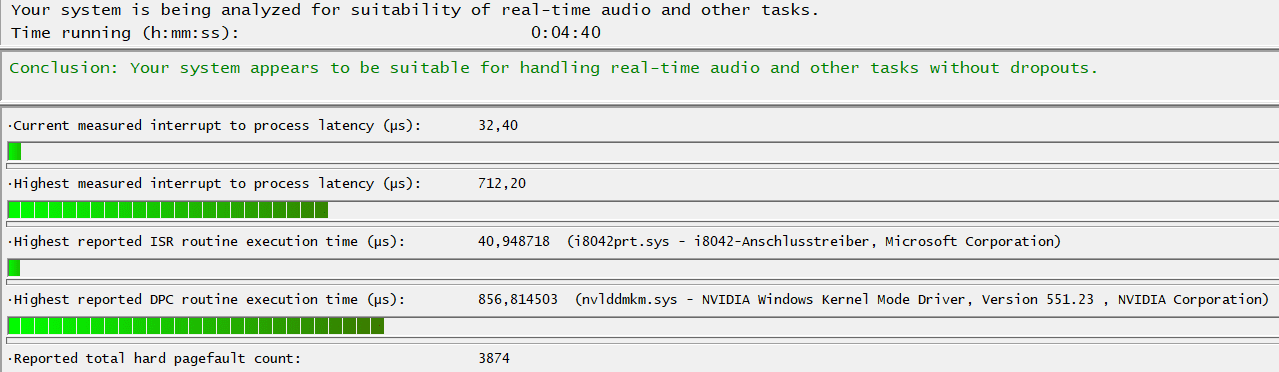

Ja, das ist aber noch gut, ich hatte schon Ausschläge von über 100.000 allerdings habe ich da herumprobiert, gerade sind es 16.000 gewesen, und der oberste Balken springt auch gerade dauernd von 0-11.000 herum. Keine Ahnung was da schief läuft, wenn ich die Maus abziehe, dann ist es relativ ruhig, ich werde mal eine andere Maus testen.
Also ich habe jetzt das Bios resetet, alle SSD SATA-Platten abgezogen, außer NVM Maus und Tastatur ist nichts mehr dran gewesen, hat sich nichts geändert. Vielleicht habe ich auch einen Anzeige/Auslesefehler, allerdings tritt der dann unter Windows 11 22H2 und 23H2 gleichermaßen auf, sind aber auch beide mit der selben Vorlage von NTLite erstellt. Weil so merke ich ja nichts im Betrieb, und Latency-Checker, was ich gerade gleichzeitig laufen ließ, sagt auch ganz andere Werte, wenn LatencyMon nicht läuft, liest Latency-Checker so 500-1000 aus, also im grünen Bereich.
Und das hast du auch so im Windows Energieprofil "Höchstleistung"?
Weil da sollte sich nichts mehr schlafen legen
Hallo nein, ich will ja nicht mehr Storm verbrauchen wie unbedingt nötig, habe bei PCI und USB ausgeschaltet, alles andere habe ich drin lassen, wenn ich das Parken der CPU verbieten würde, würde es besser laufen, aber dann habe ich ja ständig die Kiste auf Hochtouren. Denkst du die Ausschläge kommen rein vom Energiesparen?
Ich würde nach dem Ausschlussprinzip schauen was es ist. Wenn es die Energiespareinstellungen nicht sind muss man woanders schauen. Es geht auch nicht darum dauerhaft auf Höchstleistung laufen zu lassen, sondern nur kurz für einen Test

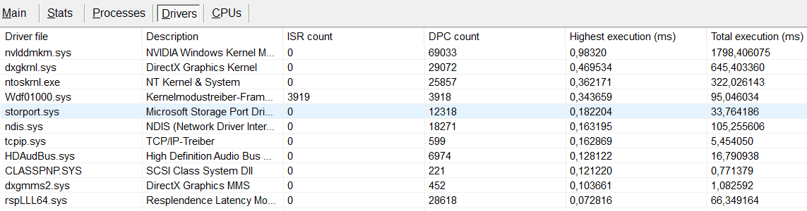

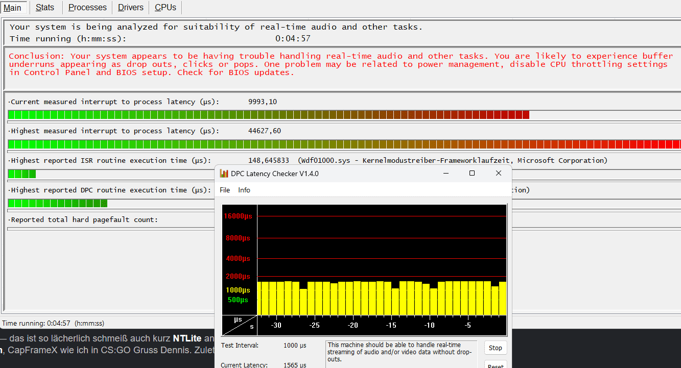

Ja, habe jetzt echt alles auf Max gestellt, ist zwar besser, aber gefallen tut mir das trotzdem nicht.^^ Jedenfalls mit Firefox/Video und HWinfo keine Ausschläge wie davor, allerdings trotzdem 500 schlechter als mit Windows 10, wo völlig Energie gespart wird. bzw. ausbalanciert.
EDIT: da ändert sich jetzt auch nichts mehr groß, siehe 2. Bild.
EDIT2: Ich denke das hängt irgendwie mit den Treibern der Maus zusammen, der Wdf01000.sys Kernelmodustreiber-Frameworklaufzeit ist sonst immer sehr ausschlaggebend, und jetzt dieser i8042prt.sys Anschlusstreiber.
Naja, es sieht schon etwas vernünftiger aus. Du solltest aber wirklich während du das laufen lässt nicht Firefox aufmachen oder ähnliches. Einfach nur das Programm laufen lassen und sonst nichts machen.

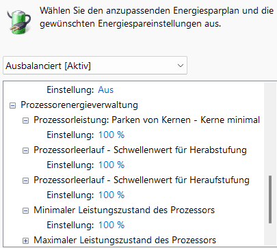

Ne die sind alle aktuell, und ich meine ja die Treiber von Microsoft. Ich habe das halt beim Energiesparplan so eingestellt, jetzt wo ich es wieder auf Standard zurück habe, gleich wieder die Ausschläge. Gibt es da keinen Kompromiss?
Parken ist 4% Standard, Schwellwert 40%/60% und Minimaler Leistungszustand 5%.
Puh, mit diesen Settings spiele ich nicht herum.
Ich habe nur mit dem Power Settings Explorer eine Sache verstellt und das war der theoretische Maximalboost der CPU von 60 auf 100 zu setzen. Sonst hab ich alles gelassen.
Ich kann die Standardsettings von dir so auch im Power Settings Explorer nachlesen. Genau so sind sie nämlich bei mir.

EDIT2: Man scheint nicht darum zu kommen, Core Parking zu unterbinden, nach dieser Anleitung: https://www.heise.de/ratgeber/Bitte-nicht-parken-1100682.html habe ich es 50% gestellt, LatencyMon ist dann relativ normal, und der Stromverbrauch der CPU ist auch nicht höher wie mit 4%, mal beobachten.(EDIT: bin jetzt auf 20% gegangen) macht irgendwie keinen Unterschied, nur drunter sind Ausschläge vorhanden).

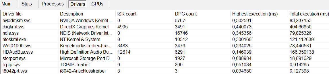

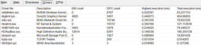

Also ich habe das Core Parking jetzt auf 100% gestellt, wie Eingangs empfohlen, macht kaum Unterschied beim Stromverbrauch, allerdings hat mir das auch nicht gefallen, und verhält sich immer noch anders als unter Windows 10. Dann habe ich nach dieser Anleitung:
die Grafikkarte und Netzwerkkarte, sowie speziell nach dieser:
für die Maus, diese drei Geräte jeweils auf einen ungenutzten Kern gebogen was sich schon ganz gut anfühlte.
Vor 6 Monaten gab es noch ein Video von diesem Savitarax, wo er erklärt, wie die Reaktionszeit mit einer kleinen Änderung im Energieplan sehr stark verbessert werden kann:
Mit dem portablen Tool: PowerSettingsExplorer: https://www.mediafire.com/file/wt37sbsejk7iepm/PowerSettingsExplorer.zip muss man für die Energieoptionen den Schalter "Prozessorleistung - Intervall für Überprüfung der Zeit" freischalten, und den Wert dann auf 5000 setzen(Voreinstellung 15). Ich komme jetzt im laufenden Betrieb(also Browser/Videos usw) auf diese Werte bei LatencyMon, wie in den Bildern zusehen, und der Stromverbrauch der CPU ist ungefähr der selbe.
Gefallen tut mir das immer noch nicht, weil es sich einfach unter Windows 10 anders verhält, aber es ist schon Nahe dran.^^
