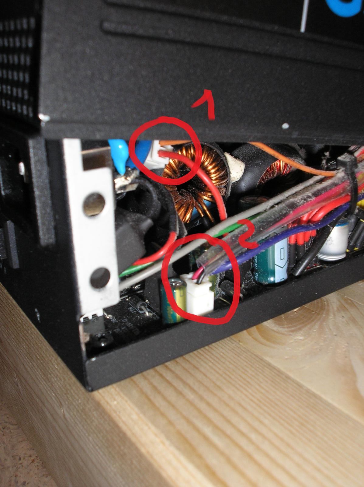

Ich hab mich entschieden den Lüfter in meinem Corsair GS600 zu tauschen, da mir dieser schon seit längerem auf die Nerven geht.
Als Ersatz habe ich mir einen be quiet! Shadow Wings SW1 ausgeguckt, da dieser schon bei 5V anläuft und eine recht hohe Luftfördermenge bei geringer Lautstärke hat.
http://www.alternate.de/html/product/be_quiet!/Shadow_Wings_SW1_MS_140_mm/919868/?
Wie man sieht ist der alte Lüfter unten auf den Bildern bei
1. mit dem Netzteil und einem Schalter verbunden für die Led's ein und aus zu schalten & bei
2. mit dem Netzteil für die Stromversorgung verbunden.

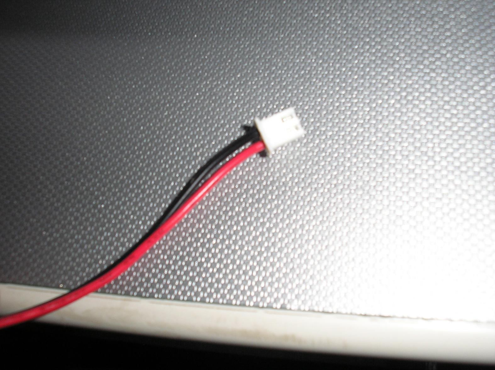

Mein Vorhaben wäre nun, mir mit einem alten 2 Pin-Lüfterkabel (siehe Anhang) einen Adapter zu bauen, den ich dann am Netzteil anschließen kann und somit nichts löten muss.
Bzw. könnte ich mir so einen auch kaufen:
Caseking.de » Zubehör » Adapter-Kabel » Lüfter Adapterkabel 2-Pin zu 3-Pin Molex
Das alte Lüfter-Kabel würde ich dann abziehen und das Led-Kabel abtrennen und isolieren.
Denkt ihr, dass es so funktionieren würde?

Lass es sein.
Es hat schon seinen Grund, warum der Lüfter unter Last so schnell dreht. Die Kühlkörper die von CWT verwendet wurden sind äußerst klein und werden demnach auch unter Last recht warm. Hinzu kommt, dass die größere Spule, die sich im sekundären Kreislauf befindet trotz des schnell drehenden Lüfters heißer als 60 °C wird. Schuld an der benötigten schnellen Drehzahl hat übrigens auch das recht "unaerodynamische" Lüftergitter des Netzteils.
Viel schlimmer ist noch, dass du zum Hersteller wirst, wenn du das Gerät veränderst. Für Schäden müsstest also dann du haften, wenn dir die Bude abbrennt.

Dass das Gehhäuse des Netzteiles nicht warm wird, ist normal. Ach wenns innen drin schon am bruzzeln ist. Der Grund dafür ist ganz einfach, dass kein Bauteil wirklich Kontakt zum Gehäuse hat bzw es nur in seltenen Fällen zur Wärmeabfuhr genutzt wird. Und auch der Lüfter, von dem du berichtest, scheint eher Schrott als Qualität zu sein, wenn man P3D glauben schenkan kann.
Daher, wie schon in einem anderen FOrum gepostet: Es war dumm von dir, das Gerät nicht binnen der 2 Wochen Frist umzutauschen. Oder das Gehäuse des Netzteiles zu öffnen. Denn so hast du keinen Anspruch mehr auf eine Gewährleistung...
Daher, auch wenn du es nicht hören möchtest:
Entsorg das Corsair Teil und kauf dir ein neues Gerät, das auch wirklich leise ist. Und lass diese basteleien sein!! Das kann nur schief gehen. Insbesondere wenn du einen Lüfter verbaust, der nur die hälfte der Drehzahl des Hong Hua Teils hat.
Und, wie du jetzt auch festgestellt hast, interessiert die Lautstärke Corsair nicht. Daher ist es auch nicht ratsam, zu diesem Hersteller zu greifen, wenn man ein halbwegs leises Gerät möchte.
