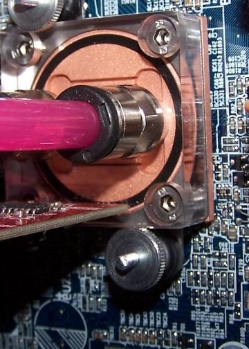

Würde gern den Chipsatz-Lüfter auf dem DFI gegen einen Wasserkühler
austauschen. Mein Problem ist jedoch, daß die Grafikkarte ein wenig
über diesen Lüfter rübersteht. :motz:
Hat jemand eine Idee, ob es einen flachen Wasserkühler für den Chipsatz
gibt. Habe schon überall im WWW geschaut, jedoch nix passendes
gefunden.

Passende Chipsatz-Wasserkühler für das DFI Lanparty-nF4
gibts bei www.mips-computer.de für 45,- EUR.
Grüße von Oli L.
Habe auf meinem GA-K8NXP den Nexxos NB Kükö drauf.
Der ist 14 mm hoch und passt genau unter meine Graka.
Müsste doch beim DFI von der Höhe her genauso sein oder mach ich da nen Denkfehler ?
Glaub ich aber nicht.
Nur mal so als Tip. :wink:
Gruß
ComP
Ja, 14mm ist auch die passende Größe fürs DFI.
Der Kühler sollte passen.
Die Anschlüsse sollten nur auf einer Seite vorhanden sein.
Genau so:
Grüße von Oli L.
Hm, ja verstehe was du meinst.
Ist das wirklich notwendig ?
Bei mir passt das mit 6/1 P'n'C Anschlüssen welche mittig montiert sind, ist zwar eng aber passt ! :coolblue:
Musst dir vieleicht mal genau anschauen ob das wirklich not tut.
Gruß
ComP
Hi.
Ja, es ist leider notwendig.
Ich habe noch meinen Chipsatz-Kühler von meinem alten
ABIT NF7-S rumliegen.
Dort hatte ich den Twinplex von AquaComputer drauf.
Das Problem ist, daß dieser Kühler 100% zu hoch ist, und so leider
meine Grafikkarte beim Einbau blockiert.
Nun habe ich schon bei MipsComputer den Kühler bestellt.
Leider kam o2-cool etwas zu spät. Er stellt die Chipsatzkühler
fürs DFI selbst her. Richtig professionell. Hut ab.
Diese sind sogar noch etwas flacher als die bei MipsComputer.
Mal sehen, wenn ich immernoch Probleme haben sollte, werde ich
gerne auf o2-cools Angebot zurück greifen.
Würde gerne mal ein Bild von deinem Chipsat-Kühler sehen.
Schieß doch mal bitte ein Foto für mich.
Grüße von Oli L.

Hallo Oli,
so sieht das bei mir aus ...
