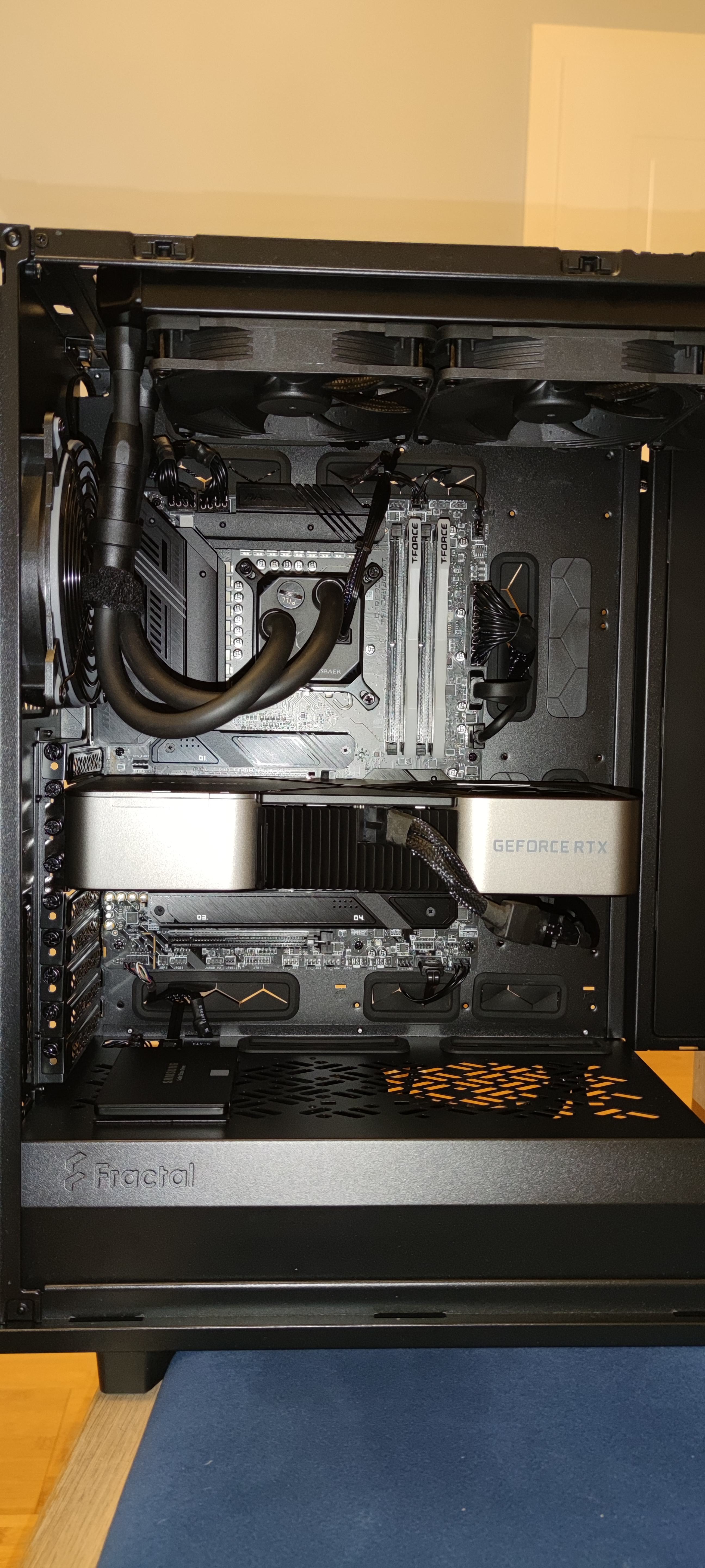

Fractal Meshify 2 XL
MSI Z790 Tomahawk WiFi
RTX 3090 FE (jedoch nur 1 Stück)
Abstand oberer PCIe Slot zu Gehäuse Netzteilabdeckung: 165mm
Abstand unterer PCIe Slot zu Gehäuse Netzteilabdeckung: 65mm
Dicke RTX 3090 FE: 55mm
Zwischen den Karten (so es beides FE sind) würden ~50mm Platz bleiben.
Zwischen der unteren Karte und der Netzteilabdeckung jedoch nur ~15mm.
Von den Slotblenden her geht sich tripple-slot aus.
Sprich ohne diese Abdeckung zu entfernen geht das sicher nicht gut.
Ohne ist kaum mehr Platz, schätze 5mm mehr. Jedoch nur direkt über dem Netzteil, die hintere Hälfte der Karte bekommt "gut" Luft.
