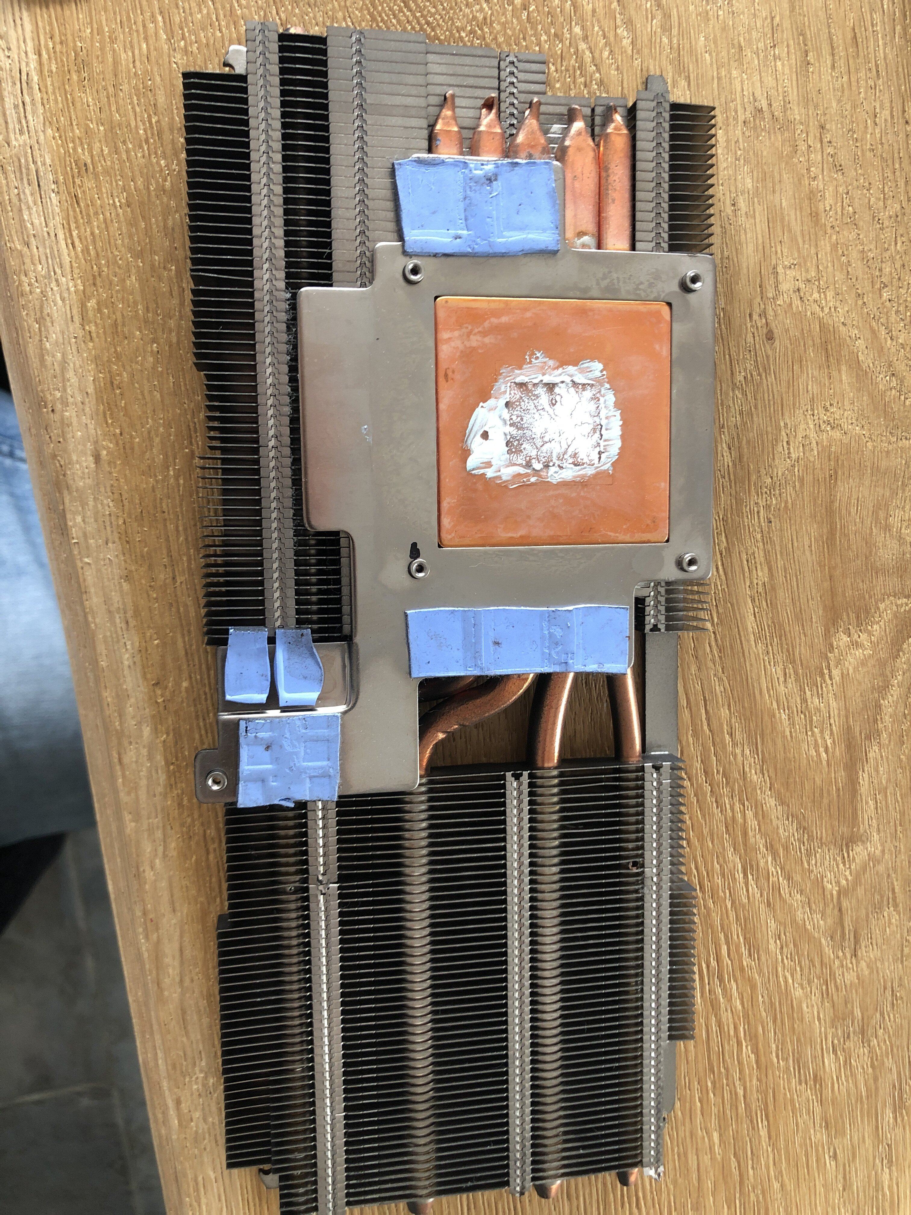

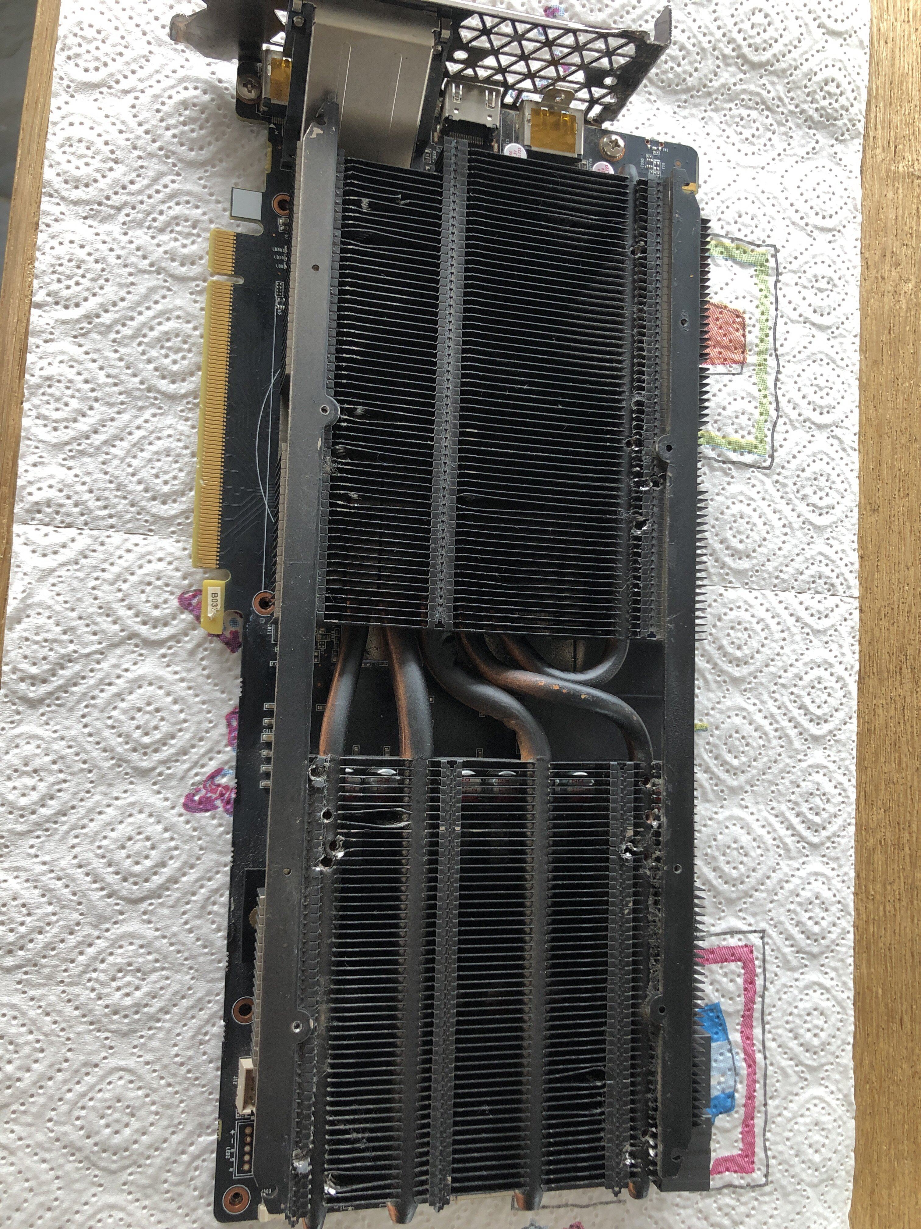

Ich bin gerade etwas unschlüssig, was ich mit dieser Kühlung anfangen soll.
Da waren vorher dicke Lüfter drauf, aber die Temps waren echt übel. Auch die Schrauben würden in die Kupferröhrchen geschraubt.
Hat vllt jemand eine Idee, oder eine Lösung, womit ich die Karte wieder ordentlich gekühlt bekomme. Optisch sollte das ganze auch gut aussehen.

Also diesen Kühler kannst du getrost auf dem Schrott entsorgen.
Es gibt die Möglichkeit eines Nachrüstkühlers wie z.B. den Raijintek Morpheus, aber ob dir das optisch zusagt, sei mal dahin gestellt.
https://geizhals.de/raijintek-morpheus-ii-core-edition-0r100022-a1683098.html?hloc=at&hloc=de
Die einzige andere Möglichkeit ist einen originalen Ersatzkühler zu bekommen, oder herauszufinden, ob die Zotac ein Refernz-PCB hast und einen passenden Kühler eines anderen Hersteller mit Ref-Desgin zu nehmen.

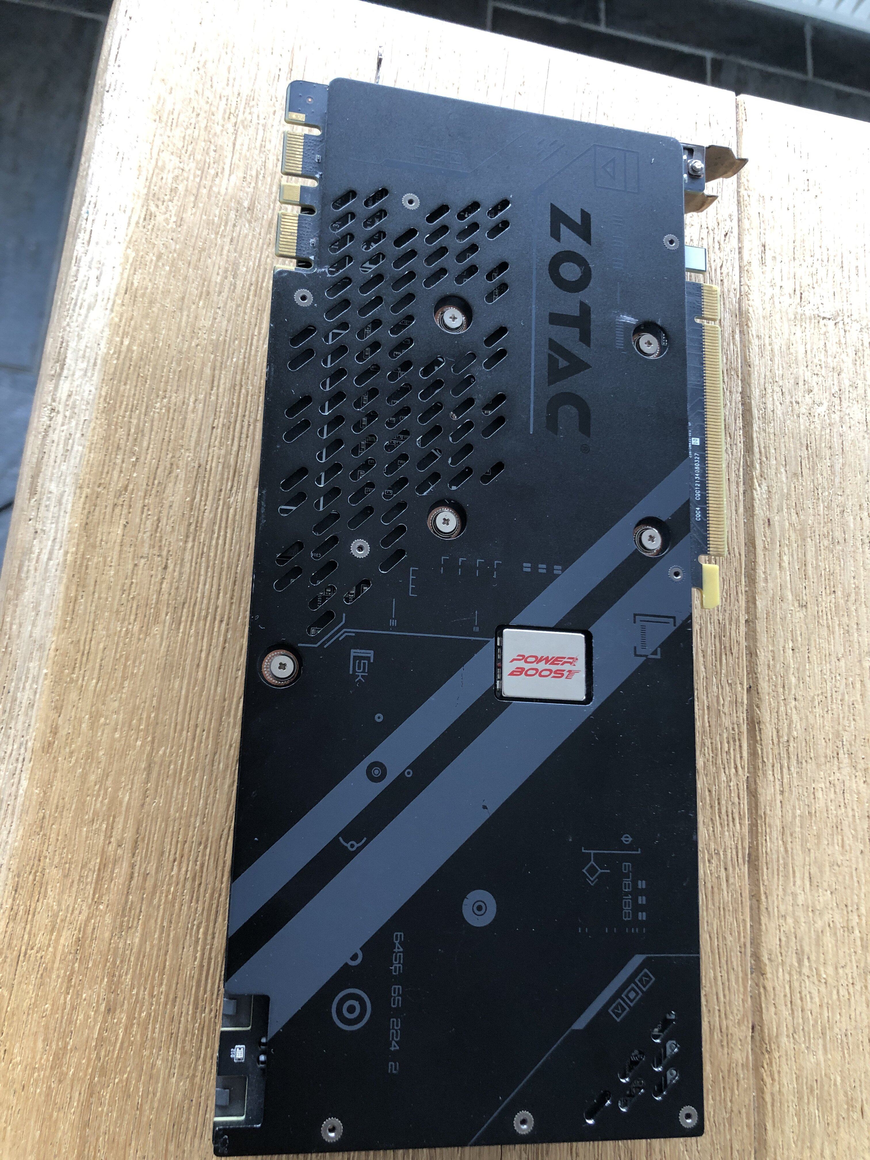

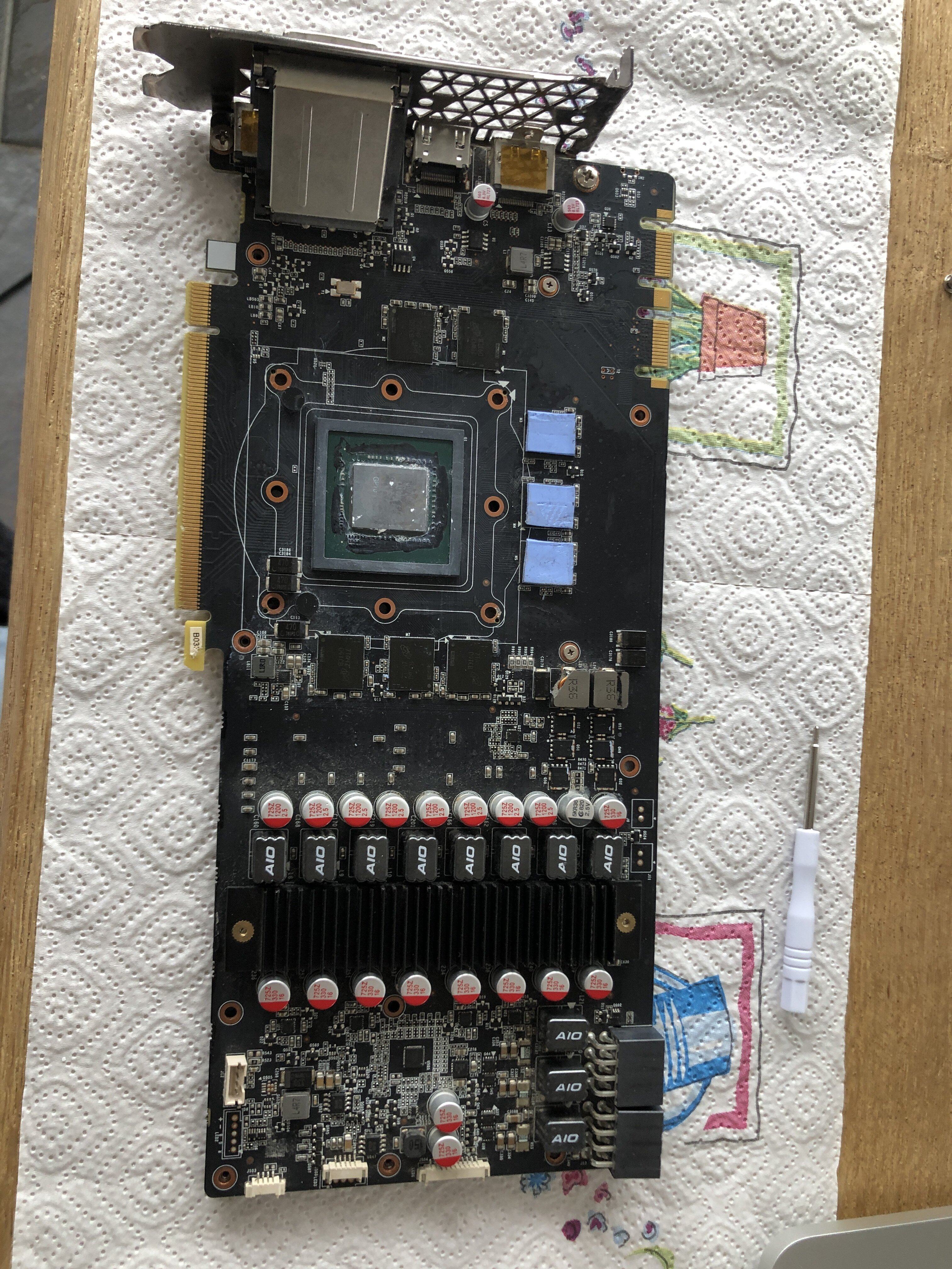

Ob das PCB ein Referenz Design hat, das weiß ich nicht. Wüsste auch nicht wo man das nachgucken kann. Der Kühler den du mir gezeigt hast ginge I.O. Wobei ich dann wieder Passive Kühlkörper benötige um die Elemente zu kühlen.
Du hast ein keine Idee, wo ich gucken kann ob das PCB ein Ref. design hat oder?
+1 für den Morpheus
Kann sein aber sein, dasses mit dem DVI-Port etwas eng wird.
Die Karte sind aber schon hart gefickt aus (schwarzes Zeug im die GPU, verbogender 8Pin, gebrochene Spule).
Sicher, dass die noch einwandfrei tut?
