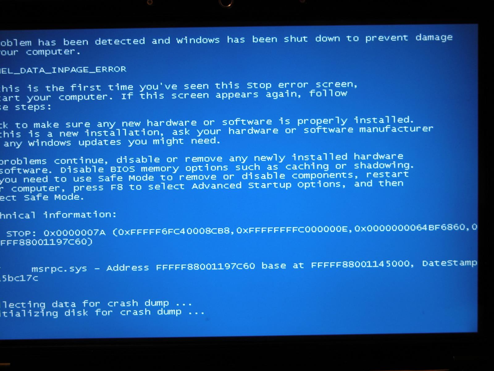

So beigefügtes Bild zeigt die genaue Fehlermeldung, also ein KERNEL_DATA_INPAGE_ERROR, die unteren Hexzahlen werden wohl nix bedeuten aber hier nochmals, was weggeschnitten wurde:
xFFFFF88001197C60
und weiter unten
4a5bc17c
hab schon mal gegoogelt bedeutet wohl nix gutes, wenn der MemTest keine fehler aufweist...

Ich würd das mal als sterbende Festplatte interpretieren.
Ist aber halb so wild, besser so als defekt und Daten weg.
500GB Notebookplatten gibts auch ab ~50€
die sterbende Platte ist 2 Tage alt, das ist ja das Problem
