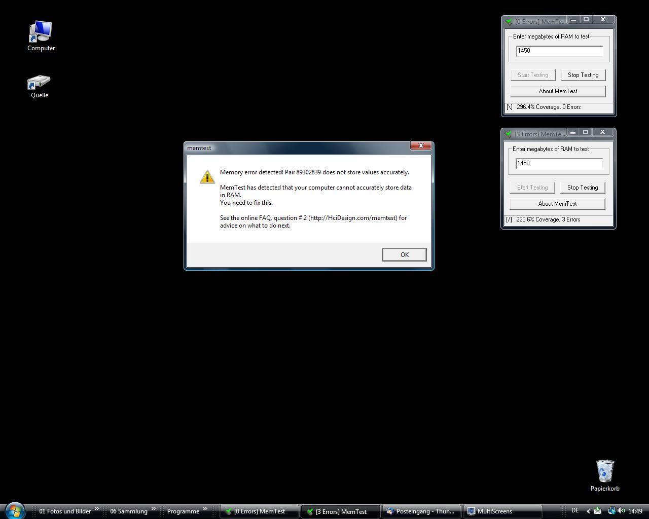

Memtest war eine gute Idee. Und just gab es eine Fehlermeldung (Siehe Screen).
Die Aussage verstehe ich nicht ganz. Ist das jetzt der Beweis das der Ram definitv defekt ist oder das Einstellungne nicht stimmen (*grübel*)?

Also am besten die Memtest Version als ISO runterladen.Dann brauchst du kein Windows dafür.Die Speichersettings werden im Bios gemacht.Es kann auch gut möglich sein das die Bausteine ein wenig mehr Spannung benötigen auf dem Board um fehlerfrei zu laufen.Aber wie gesagt bei Fragen zu deinem Mainboard schau lieber in das Mainboardforum.Dein Fehler ist ja warscheinlich kein Vistafehler.
Vista hat auch einen RAMtest über das Bootmenü aufrufbar. Aber Memtest86 ist wohl die beste Wahl, lad dir einfach die ultimate boot CD, dann kannst du auch noch andere Sachen testen.
