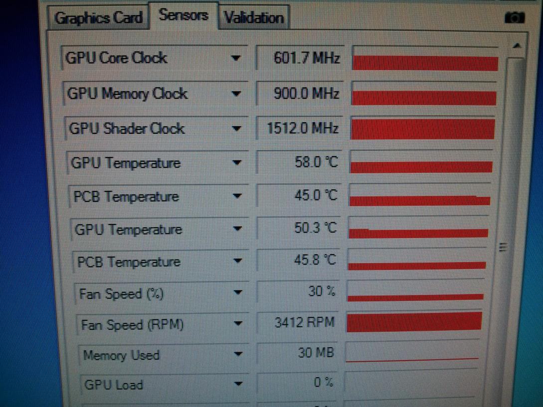

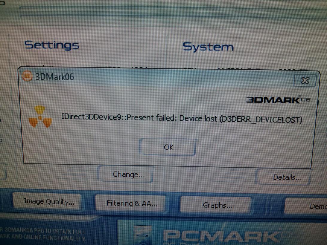

Sorry für den Doppelpost, aber ich war in der Lage die Grafikkarte mit 3DMark06 zu testen.
Der Anfang verlief noch ganz normal, dann kam es jedoch zu den gleichen Problemen wie auch im FSX. Es gab zwar keinen Bluescreen, aber der Benchmark wurde trotzdem abgebrochen.
Ich poste hier den Fehlercode von 3DMark06 und die GPU-Temperaturen aus GPU-Z.
Der Treiber hat auch eine Fehlermeldung ausgespuckt, allerdings war diese zu schnell wieder weg.
Was hat das alles zu bedeuten? Ist die Grafikkarte hinüber?!
