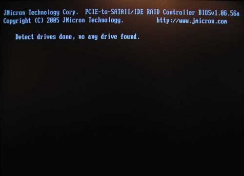

2. Bei mir kommt beim hochfahren des Rechners immer ein Bildschirm mit folgender Meldung:
Was bedeutet dieses "no any drive found" genau und wie bekomme ich diese Fehlermeldung in den Griff?

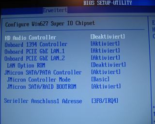

Als Anhang 2 Bilder. Eines von der Fehlermeldung beim Hochfahren,
und eines von der Bioseinstellung, vielleicht liegt ja da der Fehler!
Auf deiner Hauptplatine wurde ein zusätzlicher Hostadapter (JMicron) integriert, der einfach nur beim Booten meldet, dass an ihm keine Festplatten angeschlossen sind. Das ist nichts schlimmes. Wenn es sich stört kannst du den JMicron Controller im BIOS deaktivieren und die Meldung sollte verschwinden.
Welchen Befehl im Bios muss ich da genau auschalten?
Ist dann nur die Meldung ausgeschaltet oder auch der Controller?
Hab ja ein Bild vom Bios reingestellt.
Danke!
Welches Board hast Du genau ?
Du schreibst ja fast alles nur das wichtigste nicht !!!
Ich tippe mal auf ASUS ****
Deaktiviere einfach nur den
JMicrom Sata/Raid Boot Rom wenn Du an disem Controler kein Raid verbund machen willst .
Ich sehe ja das Du nur Standart IDE config nutzt.
