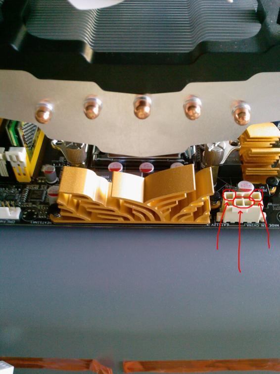

Kannst du vielleicht ein Bild von Stecker(n) und Buchse aufm Board machen?
versuche ich mal.
melde mich gleich nochma.

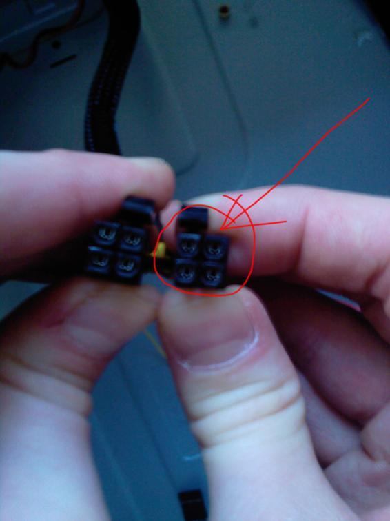

also gewalt ist nicht nötig damit das passt. ich bin mir nur unsicher was die genaue form der pins angeht. also warum sind bei dem zweiten 4pol stecker die ecken von 2pins nicht auch wie beim ersten 4pol stecker exact 4eckig?

Der zweite, wie du ihn nennst, ist eigentlich der erste Stecker. Die Codierung dient dem Verpolungsschutz. Der zweite braucht diese Codierung nicht, da er ja normalerweise an den ersten gekoppelt wird ;) Oder sowas in der Art.

Ja das ist normal, dass die Stecker unterschiedliche Pinformen haben, da die Codierung anders ist. Deswegen passt der eine auch an alle zwei Positionen, der andere aber nur an eine. Das ist nicht nur bei deinem NT so, sondern bei jedem anderen auch.
Am Ende ists auch reichlich egal. Die beiden Stecker sind normalerweise zum Zusammenkoppeln gemacht (so wie der 20+4Pin vom Mainboard auch). Also zusammen kopplen und einfach reinstecken -> fertig. Wie rum die Stecker reinmüssen, sieht man ja an der Haltenase.
hier mal die photos, vllt wird dann etwas klarer was ich meine. hoffe das passt mit dem format, konnte es auf die schnelle nicht anders erstellen.
