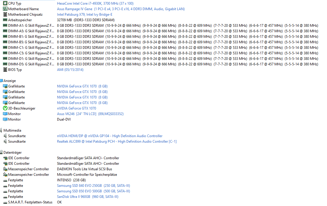

Hallo zusammen,
ich habe folgendes Problem mit meinem System.
Bei mir passiert es sporadisch ohne erkennbaren Grund das plötzlich das Bild einfach schwarz wird und der Rechner nur noch mit einem Hard-Reset neu gestartet werden kann. Seltsam ist jedoch das dies sowohl unter Last als auch im Idle passiert, dabei laufen im Hintergrund Anwendungen wie TeamSpeak problemlos weiter, ebenso kann man auch weiterhin telefonieren, nur das man nichts mehr sieht.
Mein System ist wie folgt:
Windows 10 - x64
I7-4930k mit Wakü H100i
Rampage IV Gene x79
G Skill RipjawsZ (4*8 GB)
GTX 1070
4*SSD
Was habe ich bereits versucht um diesen Fehler zu beheben ?
- Betriebssystem neu aufgesetzt - Keine Besserung
- SSD erneuert auf der das OS läuft um auch da ausschließen zu können das es an der Platte liegt. - Keine Besserung
- Ram Test des System mit dem Tool welches Windows mitliefert so das alle Speicherbereich des RAM's beim neustarten getestet werden - Keine Fehler
- CPU und GPU Stresstest durchgeführt über 45 Minuten um ausschließen zu können das es unter Last geschieht und den Fehler eventuell zu reproduzieren - Kein Fehler während des 45 Minuten Tests.
- Grafikkarte (ehemals GTX 770 getauscht auf eine GTX 1070) - dies war dann meine erste Vermutung das meine GTX 770 den Fehler verursacht, allerdings ist dem nicht so denn bei der neuen GTX 1070 tritt das Problem nach wie vor im Idle oder auch in jedem beliebigen Spiel auf.
So langsam bin ich mit meinem Latein am Ende, sämtliche Treiber wurden bereits aktualisiert. - Keine Besserung.
Hättet Ihr vielleicht eine Idee ?
Wollte eigentlich vermeiden alle Teile neu zu kaufen.
Hier mal noch eine aktuelle Komponentenliste
Mfg
rodeoric
