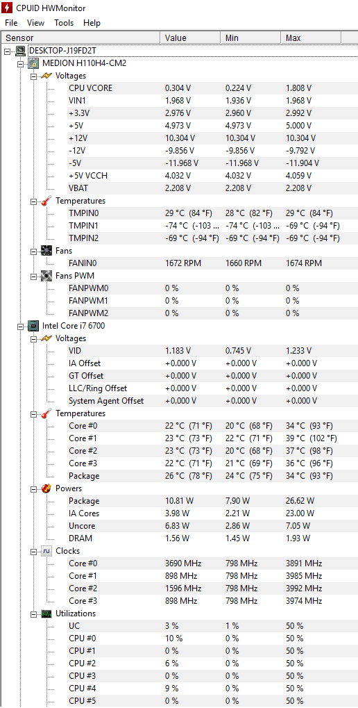

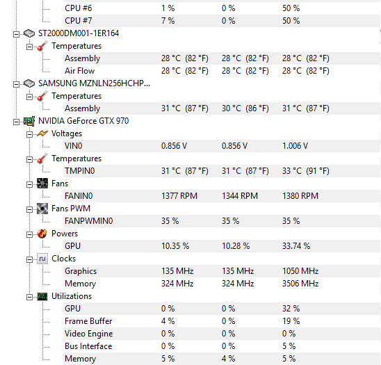

Das wären die Temperaturen.
Also die CPU hat unter last meistens knapp an die 40°C und die GPU so um die 55-60°C muss aber dazu sagen das während dem spielen das Bild noch nie eingefroren ist sondern nur beim Videos schauen oder im idle.

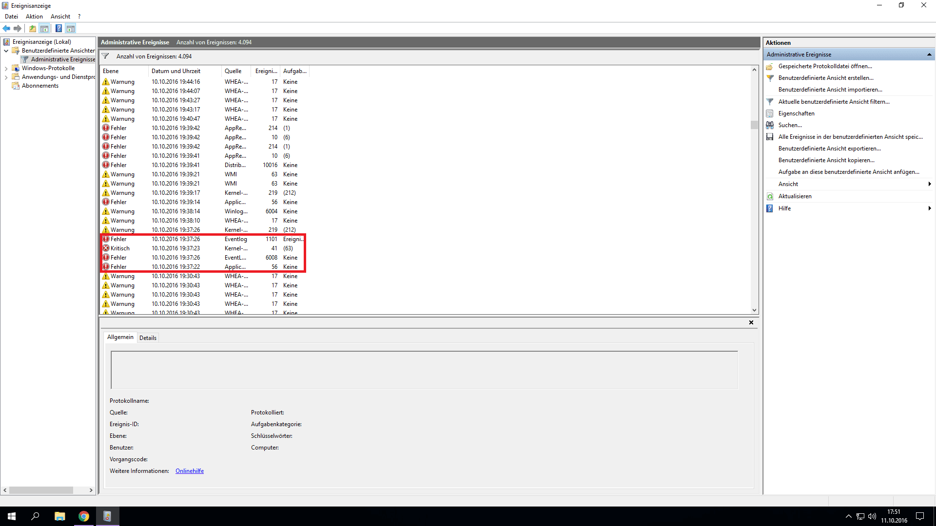

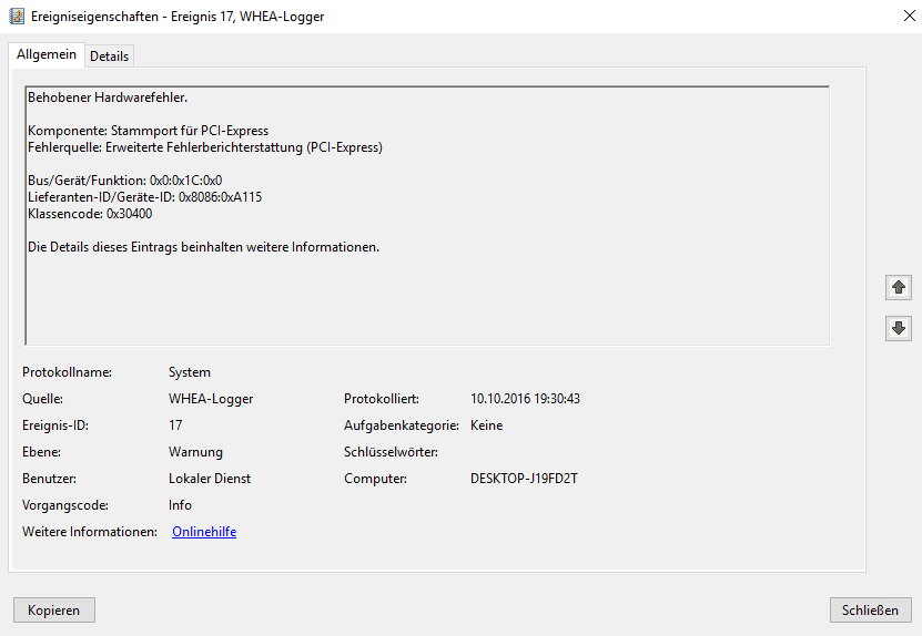

Steht was im Ereignisprotokoll wenn er einfriert ?
Du schreibst eingangs, dass der PC weiter läuft wenn das Bild einfriert ?
Wie meinst Du das genau, bleibt er bloß an oder spielt er z.B. weiter den Ton zu deinen YT-Videos ab wenn das Bild einfriert ?

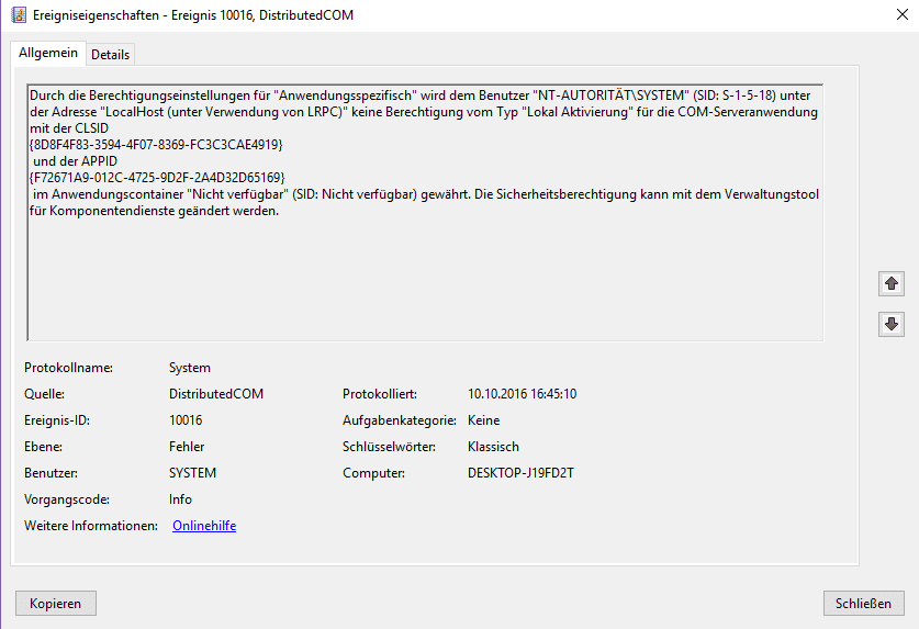

Also wenn das Bild einfriert läuft ist der Ton auch aus und wegen dem Ereignisprotokoll nach was sollte ich da genau schauen?

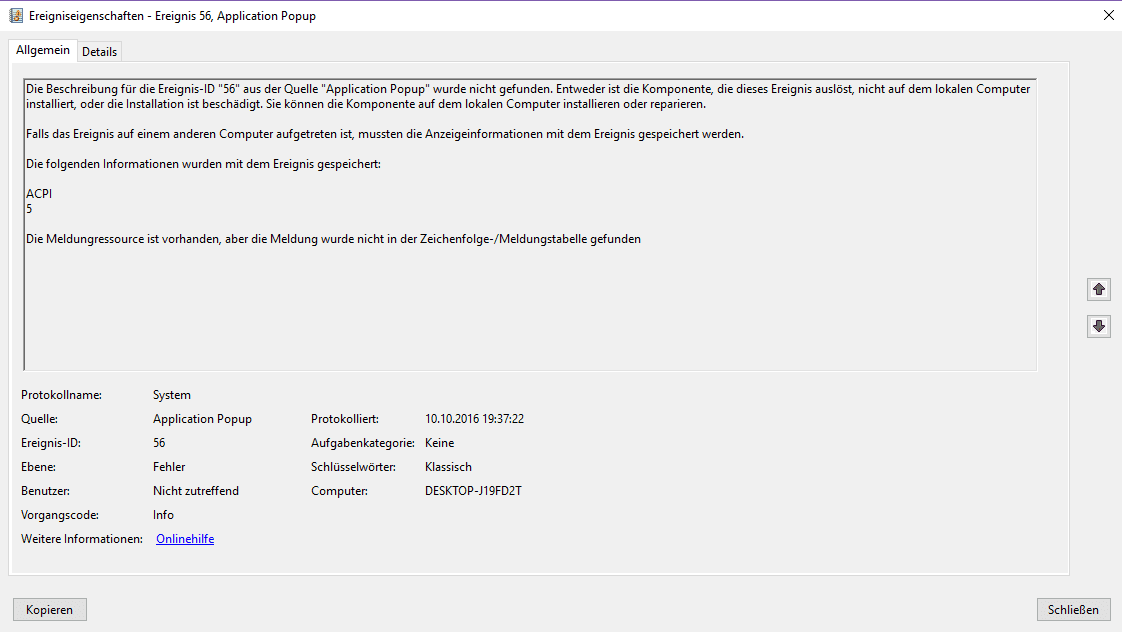

bei der markierten Stelle rum müsste er das letzte mal eingefroren sein.
Was steckt denn hinter dem Eintrag von 19:37:22 ?
Der Kernel Power Fehler 41 zeigt nur an, dass das System abgeschaltet wurde, ohne herunter zu fahren.

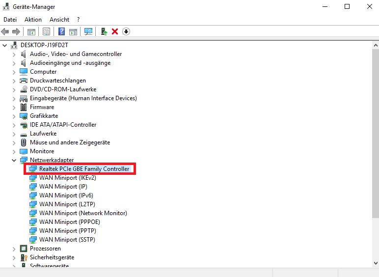

Laut Medion soll das ein Problem mit dem Realtek Lan-Treiber sein. Hier wird empfohlen den LAN-Treiber zu deinstallieren und den Standard-Windows-Treiber zu benutzen.
Einfach mal testen, ob's direkt mit deinem Problem zu tun hat wird sich zeigen.

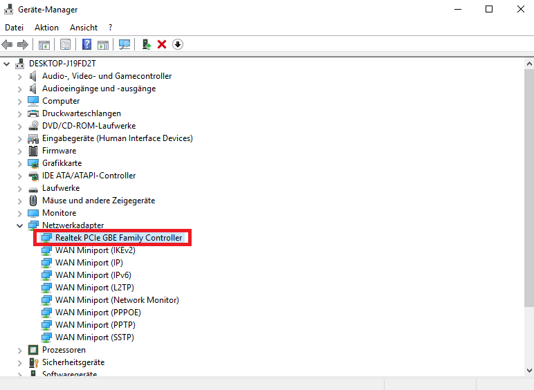

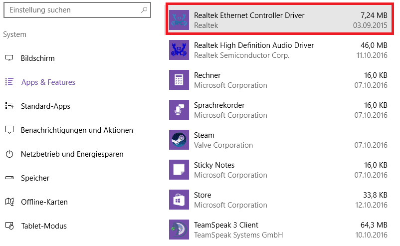

Also soll ich den hier deinstallieren netzwerk.png oder im Geräte-Manager netzwerk 2.png ?
Und wo finde ich bitte den Standard-Windows-Treiber?
Ist der etwa schon drauf oder muss ich den noch downloaden?
Denn laut der Medion Seite muss man den Treiber downloaden aber bin da nicht wirklich fündig
geworden immer nur von Intel oder eben den derzeit installierten Treiber.
Ja und Ja ;)
Deinstalliere bitte erst unter Apps & Features den Treiber und dann deinstallierst Du den im Gerätemanager.
Der Windows-Standard Treiber ist in Windows integriert!
