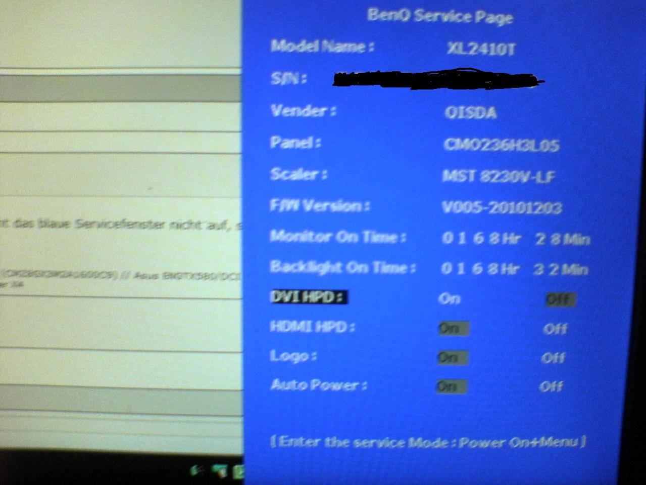

"Blöde" Frage: Wo sehe ich, welche Firmware das Gerät besitzt? Thx

firmware sieht man mit so einer komischen tastenkombination, steht vielleicht in der anleitung, habs trotzdem nicht hingekriegt.
Ich habs beim ersten Mal hinbekommen mit dieser Anleitung (gegoogelt):
Um festzustellen welche Firmware du verwendest, halte Menü und Power, im abgeschaltetem Zustand solange gedrückt, bis der Monitor ein Bild anzeigt.
Dann drücke nochmal auf Menü und der Bildschirm zeigt den Servicescreen an.
Ich habe also Firmware 5, gibts schon eine neuere/bessere?
Wegen AMA: Auf "aus" habe ich das gefühlt bessere Bild, ich werde mal weitertesten..
dafür muß der PC aber aus sein, sonst kommt der normale Desktop wieder^^
Kann nicht sein, ich habe die Firmware im laufenden Betrieb abgefragt, also mein Laptop per HDMI.. edit: Auf einem Screenshot taucht das blaue Servicefenster nicht auf, schade, sonst hätte ich es präsentiert
Dann halt per Handy-Foti :asthanos:

ach...nun hat´s bei mir auch geklappt *G*
ich musste danach öfters die Menütaste drücken um den richtigen Zeitpunkt zu erwischen wahrscheinlich^^
Habe auch FW 005
Wie kommen denn die unterschiedlichen Zeiten zu stande??
du hast 4min länger das Backlight angehabt wie den TFT selbst??
bei mir ist es anders.
Ich habe TFT on time 168 Std und 32min und Backlight on time 138Std und 48min :hmm:
€dit: sind vielleicht die Idletimes während der PC bzw TFT schlummerte.
