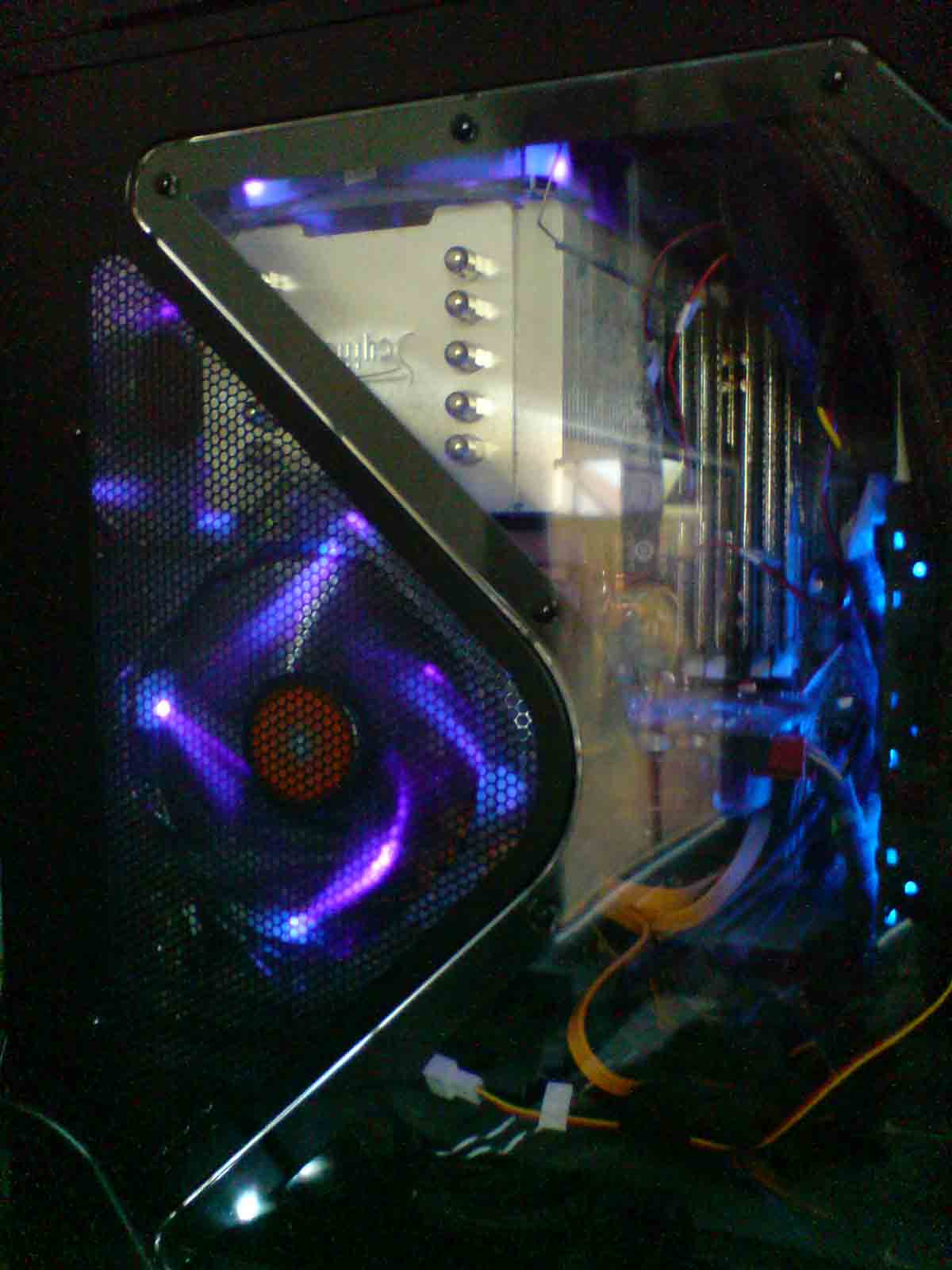

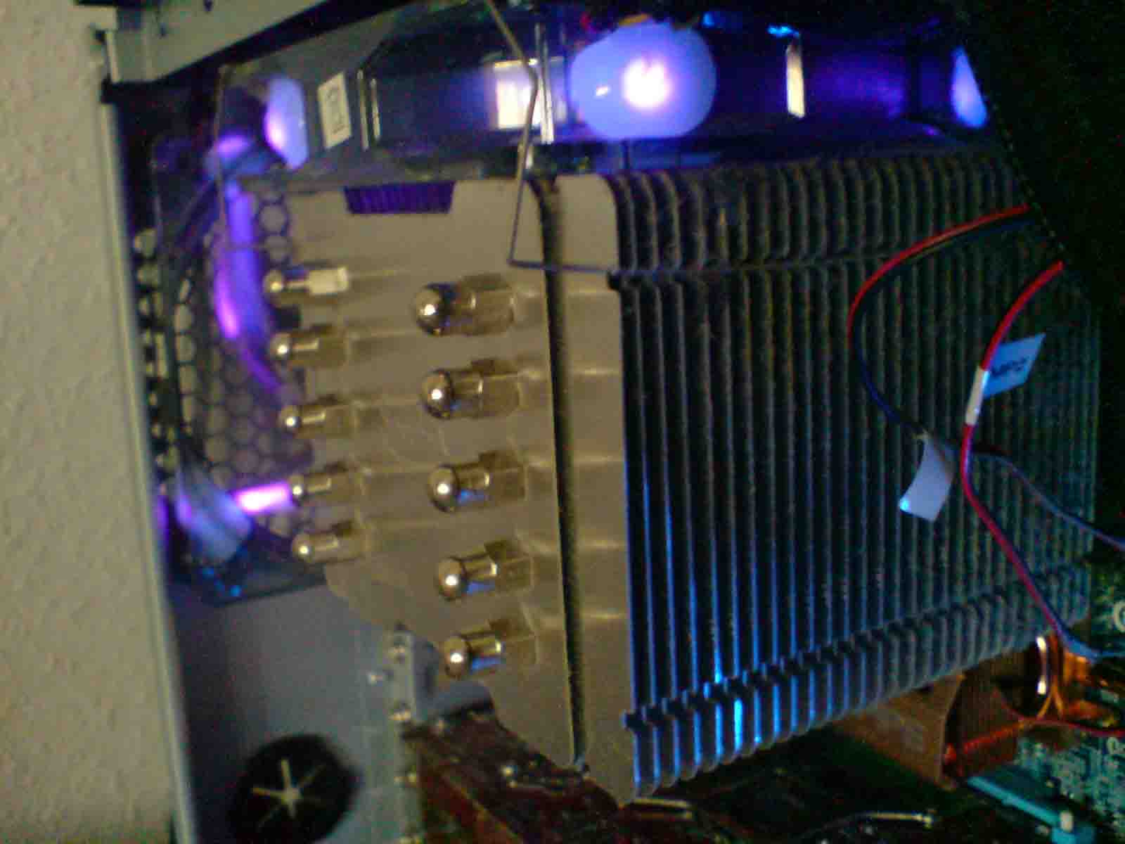

So, hier mal ein par Bilder...
Jaja... 9 Monate nich geputzt... da herscht der Staub ^^
Ich glaub, ich solt mal Putzen ;).
Dann wärn die Temps ja noch besser... denk, dass ist das Problem, dass System kühlt zu gut, als das ich es Putzen müste ^^ Das mach ich, den ich, wenn ich wieder was neues reinbau.
Das wird dan warscheinlich ne 4870 x2 sein... außer die is zu groß, dass wär sch... hab mich schon so an den einen Lüfter in der Mitte gewöhnt ^^ und außerdem, so finde ich, macht das schon nen signifikanten Unterschied, ob der dran is, oder nicht...
Wenn ich grad dabei bin, könnt ich das Wiremamagement nochmal durchgehn, dass geht sicher auch noch besser...
Soll ich noch bilder von irgendwas speziellem machen?
Kannst du auch mal Bilder von deinem Sys hochladen?
Sorry, wegen quali, aber is nur Handy...

Ich muss echt schaun, dass ich entweder bessere Bilder mach, oder ich mach mal ne Skize... sonst sieht man das wohl alles nicht gescheid ^^.
Im Moment kann ich sehr gut sehen, wo die Luft entlanggeht, weil das grad wunderbar verstaubt ist ^^
