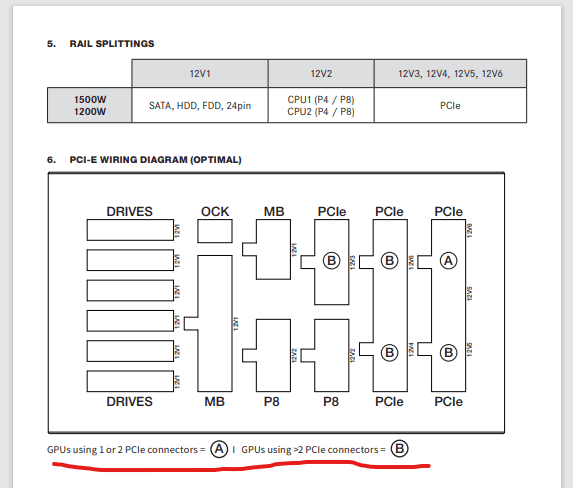

Die 3090 ti hat doch Netzteilseitig 3x8Pin, hattest du das so angeschlossen wie empfohlen?:
Fand das in der Anleitung echt schlecht ausgeschildert, hätte mir auch gewünscht dass 1x PCIe am NT geteilt wäre, sodass mal eine bzw. zwei getrennte Leitungen hat.
Ansonsten muss man erst nervig eine Schiene auspinnen was irgendwie bei dem NT besonders hartnäckig ist.

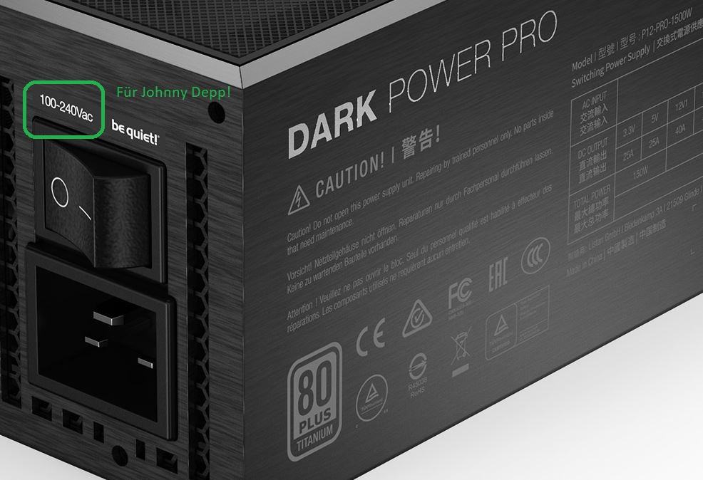

Was mir an dem Netzteil nicht passt, ist, dass der Netzschalter das Teil nicht völlig ausschaltet, sondern dass die Standby Spannung immer erzeugt wird.
Standbyspannung wäre technisch okay wenn diese für den Leakshield ausreichen würde, aber das funktioniert leider nicht
Ich hab die 1500W Version für einen CUDA Rechner mit 12900K und 3 Stück RTX 3080. Das funktioniert problemlos, der Rechner verbraucht unter CUDA Last 1200W an der Steckdose.
:oops:... Das ist kein Netzteilschalter das riesen Ding. Es ist der weltgrößte 110w/230w Switch! Gut, dass Du nicht den US lebst. Da hätte das Umschalten andere Auswirkungen.
Postest Du etwa ohne vorher auf der Händlerseite Deine Ansicht zu überpüfen?
edit:
Wegen Deiner vielen Beiträge habe ich hier Text entfernt, der zum berechtigten Zusammenfalten eines noobs gedacht war.
edit 2:
Eigentlich sollten wir uns hier über BeQuiet unterhalten, die einen Netzteilschalter in so einer Art mißbrauchen und nicht genug Hinweise hintelassen für Enduser die sich zu 99% keine Anleitung oder Mini-Beschriftung durchlesen vor Installation.
Z.B. kein "O" und "I" auf dem Schalter, sondern "110" und "230" oder "US" und "EU".
