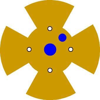

Wärend ich heut auf Arbeit langeweile hatte kamm mir wiedermall der Gedanke wieso es eigednlich keinen Kombienierte Radiator-AUsgleichsbehälter-Kombo gibt (jedenfals kenne ich keine) die sowohl Praktisch als auch Designtechnisch anspruchsvoll ist.
Daher habe ich fixmall niedergezeichnet was mir schon vor einigerzeit durch den Kopf gegangen ist.
Der Aufbau istdenkbar Simpel da Modular und kann frei nach lust und laune in der größe wareirt werden.

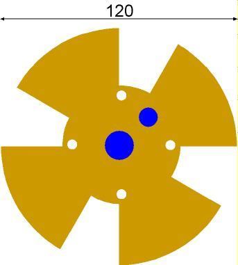

Die Plexischeiben ( 5mm Stark) und Kupferelemente (0,2 bis 1mm wiemann grade lustig ist / Siehe Zeichnung unten) werden einfach immer im wechsel um 90° versetzt zusammen gestekt. die 4 Löchermit 5mm dienen zur durchführung von 5mm gewindestangen.
Zwischen jedes Element kommt eine 0,2 mm Silikonflachdichtung in der die Wasserdurchflußlöcher freigeschnitten werden.
Mittels der Gewindestangen und eines oberen und unteren ABschlußblechs in 1mm Stahl zur druckverteilung wird dasganze so zusammen geprest das es selbstdichtend wird.
Hoffe ich :bigok:
Zum schluß kannmann entwederdasganze in ein Plexi Rohr mit 120 mm innen durchmesser montiren, was ziemlich teuer ist oder mann wählt die Billigere variante in demmann um ein 125 mm HT abflußrohr eine Standarplexiplate in der länge der gewünschten höhe des Radis mit einem Heißluftföhn Bigt und die Stoßkanten einfach mittels eines ca 2cm breiten streifens Plexi in gleicherlänge verschraubt.
Letztlich einen 120er Lüfter Drunter gebastelt und fertig ist ein AGB-Radi :banana:
Ich vorder ausdrücklich jeden der dazu lust und den entsprechenden Maschienenpark hat dazu auf die Ide zu *klauen* die is quasi Freeware oder wie das heist :bigok:
Solte jemand sich dazu veranlast fühlen ne passende Sketcup Skitze zu machen (ich komm damit icht klar) dan darf er dasgernemachen und dem rest der Menschheit hier zukommen lassen.
Persönlich habe ich momentan leider weder die Zeit noch die möglichkeiten für ein weiteres Projekt.

Aha:hmm:
Wirdwohl etwasaufwendig werden. Vorallem das Plexiglaszubiegen wird nicht einfach sein.
Von der Kuhlleistungherwird dein AGBRadi gleich auf mit einemSingelradisein .
Der Lüftermüssteschon schnell drehen damiterdieLuft
durch die Scheiben Pressen kann .
Ich hab versucht in deiner Sprache zu schreiben . Ich hoffe es ist mir gelungen:hmm:
Ui...
Rechtschreibung 1
Technisches verständnis 6- :wall:
Aber danke Herr Professor
Würde wohl darauf ankommen wieviele elemente mann einbaut :)
Und aussehn tät er sowieso besser.
Aber macht mich nur Fertig :banana:
Ich finde es ist trotzdem nen schöner Entwurf
Im endefekt hastdu dann also ein "Rohr" mit vielen Kupferblechen und Pelxiglas als apstandhalter durch das auch noch lufft durchgeblasen werden sohl.?
Die Idee an sich ist ja net aber irgendwie frage ich mich schon, wieso man dan nicht gleich dasganze als Radiador verwenden tut. Viel was an Wassermenge haht ja nciht platz!! Auserdem kühlt es dan oben nicht gut, wen kein waser drinenis.
