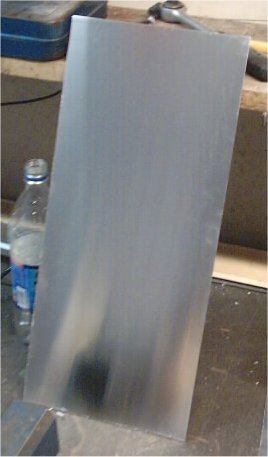

hab dir mal vor paar tagen ne pm geschickt, hast aber nicht geantwortet. ich hatte auch pläne, ein plexiglas gehäuse zu bauen und war auch am überlegen ob plexi oder alu. mein tip: nimm beides. ergänzt sich super. habe vorne, hinten und boden aus alu und die seiten und das "dach" aus plexi. war das ganze wochenende am schrauben, biegen, feilen sägen...und hab die vorder- und rückseite fertig. falls du interesse hast kann ich dir ja mal ein paar bilder schicken.

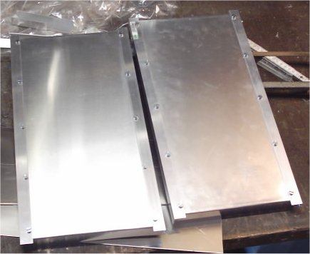

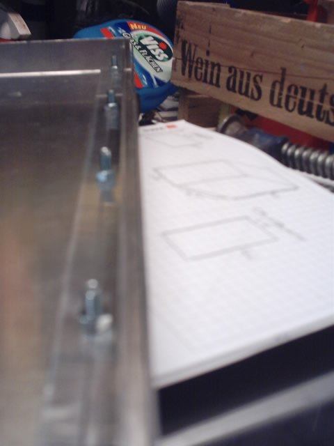

ok, als anhang gehts. wie gesagt, ich wollte front, boden und heck aus alu machen und die seiten aus plexi. wollte aber auch, daß man die seitenteile leicht rausnehmen kann ohne was aufschrauben zu müssen. also hab ich mir gedacht, ich bringe an den kanten der aluplatten schienen an, in denen eine 4mm platte plexi gut hin und herschiebbar ist. im baumarkt gab es nur zu breite schienen, also mußte ich improvisieren und kam auf folgendes:

und so siehts in der realität aus. leider etwas unscharf geworden...

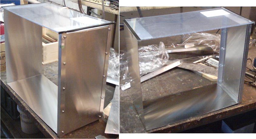

... jetzt muß ich noch das dach und den boden zurechtschneiden und verschrauben. aber wenn ich es jetzt schon mal aufstelle, dann sieht es schon nach was aus. weiter bin ich noch nicht.

ist doch super. du schraubst also nichts durch das plexi ? warum nimmst du dann kein glas ? das verkratzt nicht so und sieht den staub nicht so an.
mir wäre das zu viel arbeit ;) ich fräse das lieber aus aluplatten raus und klebe (mit silikon) das glas rein.
hoffentlich ist's bald soweit :d
weil glas zu schwer ist und weil ich die schienen von innen nicht gepolstert habe und deshalb glas anfangen könnte zu klappern, wenn die fans laufen. außerdem ist das dach aus plexi und da will ich schon durchschrauben. soll fest sein und da soll noch nen lüfter drauf.

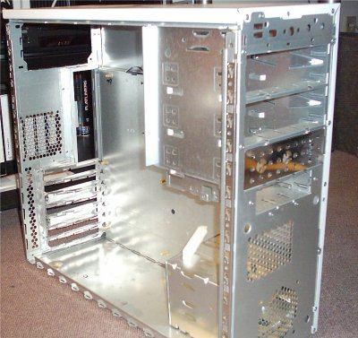

wieso schirmung? ich hätte das hinten wohl nicht offen gelassen. war jetzt noch mal beim händler. für sage und schreibe einen euro gab es da das hier:

so, bin mit dem ausschlachten fertig. ab heute rufe ich eine initiative ins leben die gehäuseherstellern verbietet die caseteile zu nieten. ist ne schweinearbeit die nieten alle wegzuflexen :d
habe jetzt ein 5 1/4 zoll käfig mit 3 fächern für brenner, dvd und festplattenwechselrahmen. und da drunter ist noch ein 3,5" fach fürs floppy. da ich aber seit jahren keine floppys mehr verwende, werde ich dort eine blende mit schaltern für lüfter und lichter reinsetzen. hoffe der platz reicht.:hmm:

nimm einfach einen 3,5 mm bohrer und bohr die nieten raus. ich hab noch bei keinem case andere nietengrößen gesehen - funktioniert hervorragend.
