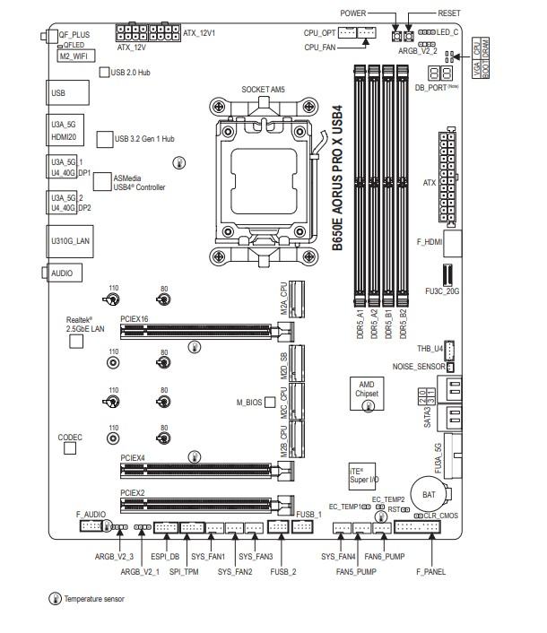

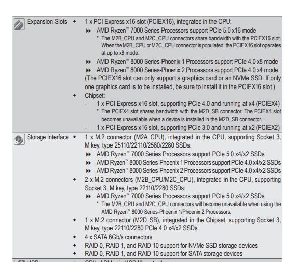

Hi,
ich habe eine Frage zu meinem Mainboard, da ich überlege, eine weitere SSD einzubauen. Jedoch weiß ich nicht, ob es dadurch zu Einschränkungen kommen könnte, und ich das richtig verstanden habe, wie es im Handbuch beschrieben ist.
Ich nutze einen AMD 7800x3D Prozessor mit einer 4080 Super die mit PCI 4.0 läuft und die SSD ist im M2A_CPU Slot eingesteckt, oberhalb der Grafikkarte.
Nun habe ich unter der GraKa noch 4x M2 Slots übrig. Wenn ich es richtig verstanden habe, kann ich bei der Nutzung einen AMD Ryzen 7000 Series CPU den Slot M2B_CPU UND M2C_CPU nicht nutzen, da hier Lanesharing stattfindet und die Geschwindigkeit von 16x auf 8x reduziert wird. Hier ist es egal ob man beide nutzt oder nur einen.
Dann bleibt nur noch der M2D_SB – der kann auch PCI 4.0 x4 mit der Einschränkung, dass man den PCIEX4 verliert (worauf ich verzichten kann). Das heißt ich kann hier ohne Probleme eine weitere SSD betreiben ohne Einschränkungen oder Begrenzung der Lanes von 16x auf 8x korrekt?
Bin für jede Antwort dankbar.
Grüße
Alex
Ja, so ist es. Wenn eine SSD in M2B_CPU oder M2C_CPU steckt, bekommt die Graka nur noch 8 Lanes und wenn eine in M2D_SB steckt, fällt der PCIEX4 Slot weg, die Graka bleibt aber bei 16 Lanes.
Super vielen Dank für deine Bestätigung 😄👍🏻
