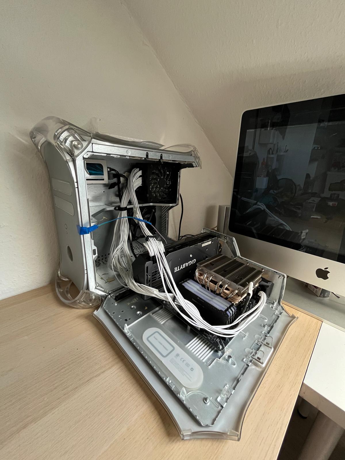

Jetzt ist ein neues Casemod von mir fertig geworden und ich musste Feststellen das ich die Abwärme nicht per Luft weg bekomme. Ich möchte das System gerne geschlossen betreiben daher meine Idee das Systewm auf Wasser umzubauen.

Der Radiator hat liegend im Gehäuse selbst patz, hierzu wird noch ein entsprechender Ausschnitt im Innercase gemacht.

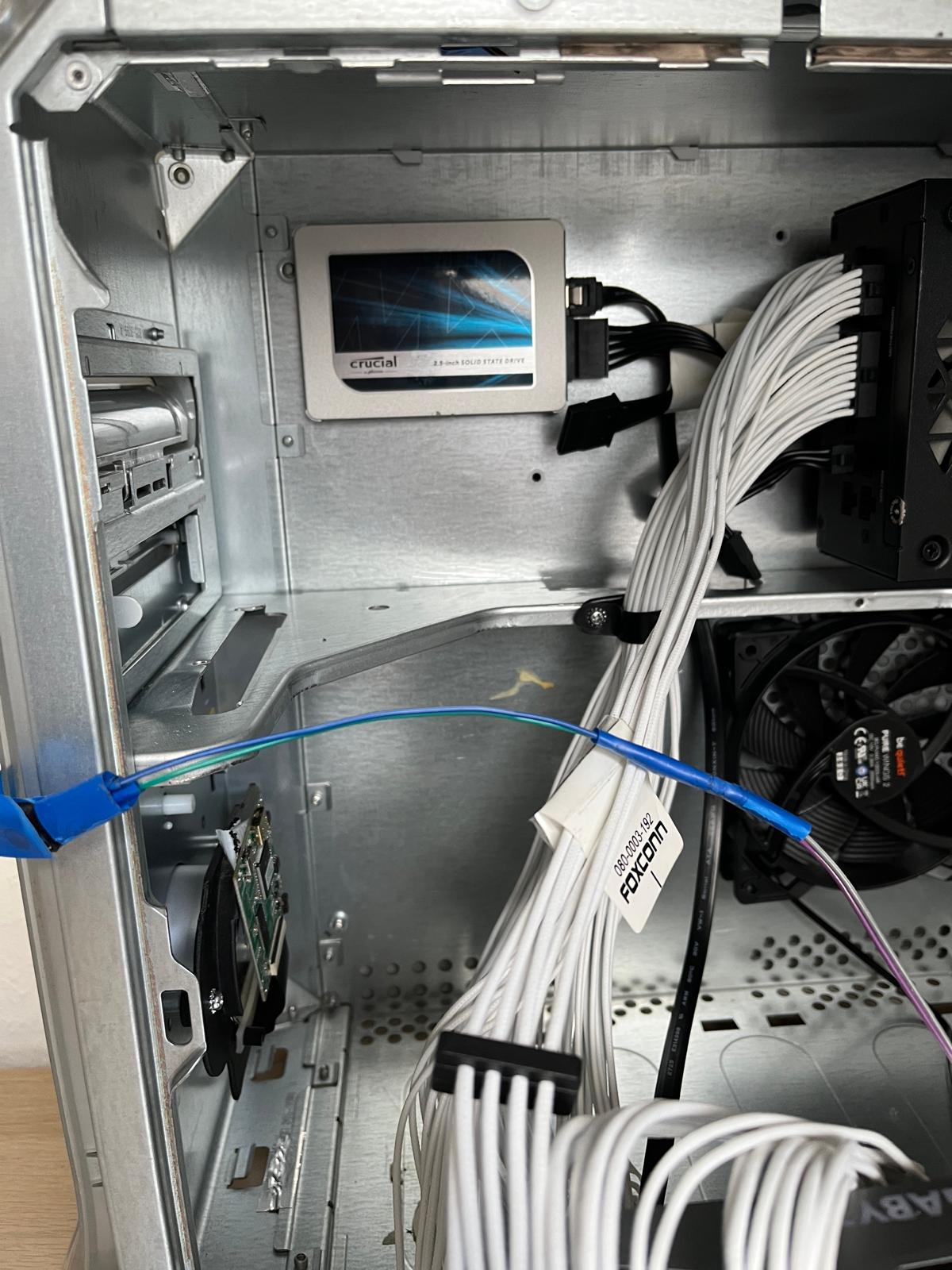

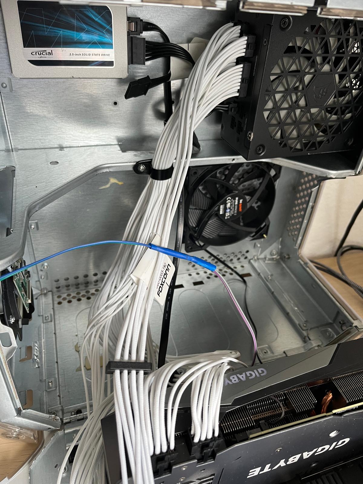

ich hänge noch paar Fotos an damit man auch sehen kann was ich hier vorhabe.
PS: Ja der Powerknopf wird noch überarbeitet und ins Case selbst verbaut, das Umarbeiten der Apple Powerplatine war nicht erfolgreich und der neue Knopf muss noch verbaut werden.

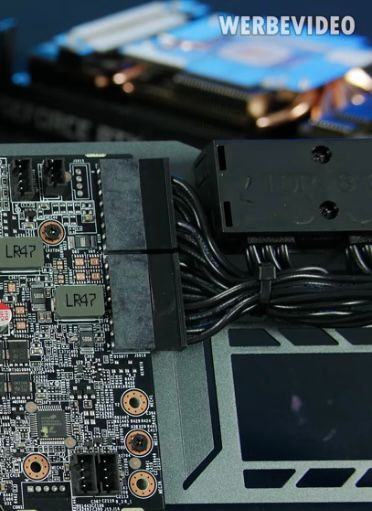

noch eine weitere Frage, die Grafikkarte hat auf dem PCP selbst zweimal einen 1x8 Pin Molex Stecker der dann auf den PCIe Anschluss am Gehäuse der Karte verbunden ist, gibt es einen Molex zu PCIe Adapter ?
Ich habe von 8bauer ein Bild des PCP hinzugefügt

Die Hardware macht doch schon recht wenig Wärme. Wenn du die nicht mit Luftkühlung aus dem Gehäuse bekommst, wird es auch mit Wasser schwierig. Die Wärmemenge bleibt ja die Gleiche, die sich bewegende Luftmenge auch.
Das sind mE Gigabyte-eigene Spezialstecker. Mir ist nicht bekannt, dass man die irgendwo bekommt. Du kannst nur die vorhandenen Kabelenden abändern. Dann gibts aber keinen Weg zurück.
Alte Faustformel: Pro 100 Watt Abwärme 1x 120er Radiator. Und das ist dann nicht leise. Deine Grafikkarte macht schon 200W Abwärme, die CPU dazu weitere 100W. Das ist zu viel Abwärme für viel zu wenig Radi-Fläche.
Dein Problem ist das Gehäuse. Das hat ja kaum Öffnungen. Vorn zu, hinten zu, oben zu, unten zu, das Netzteil wird durch die Seitenwand fast erstickt. Da findet viel zu wenig Luftaustausch statt. Egal ob Du mit Luft oder Wasser kühlst, aus dem Ofen bekommst Du die Wärme nicht raus. Das wird mit interner Kühlung nichts. Mal an einen externen Radiator gedacht (zB Mora)? Oder das Gehäuse gegen was Modernes tauschen.

Ich werde das Casemod mit der „Gaming Hardware“ nicht weiter betreiben. Der Toster wird entweder verkauft oder es zieht ein kleines Officepcsetup ein.
Das Case ist halt ~25 Jahre alt und das merkt man auch. Es ist zwar schade das ich es hier beenden muss aber ich möchte das schöne Case nicht unbedingt jetzt mit einer Wasserkühlung verschandeln und weitere Eingriffe im Metallinnercase machen.
Ich werde zwischenzeitlich auf mein altes Casemod zurückgreifen bis mein neues Casemod ein Apple PowerMac G5 fertig ist.
Extern mit Hilfe so eines Mora wäre schon möglich, das würde aber die Grundlege Idee des Casemod entgegen laufen. Das Casemod war als eine Art sleeper Case gedacht und ich wollte auch das System mobil halten damit der Rechner mit auf LAN Partys etc mit genommen werden kann. Ich möchte das Case auch ungern so stark modifizierter das es Gaming System schreit.
Aber so ist das manchmal im Leben, aber ist auch kein Weltuntergang, dann bekommt jemand das Case und nutzt es als Office PC Case. Ich hatte trotzdem Freude an dem Casemod.
