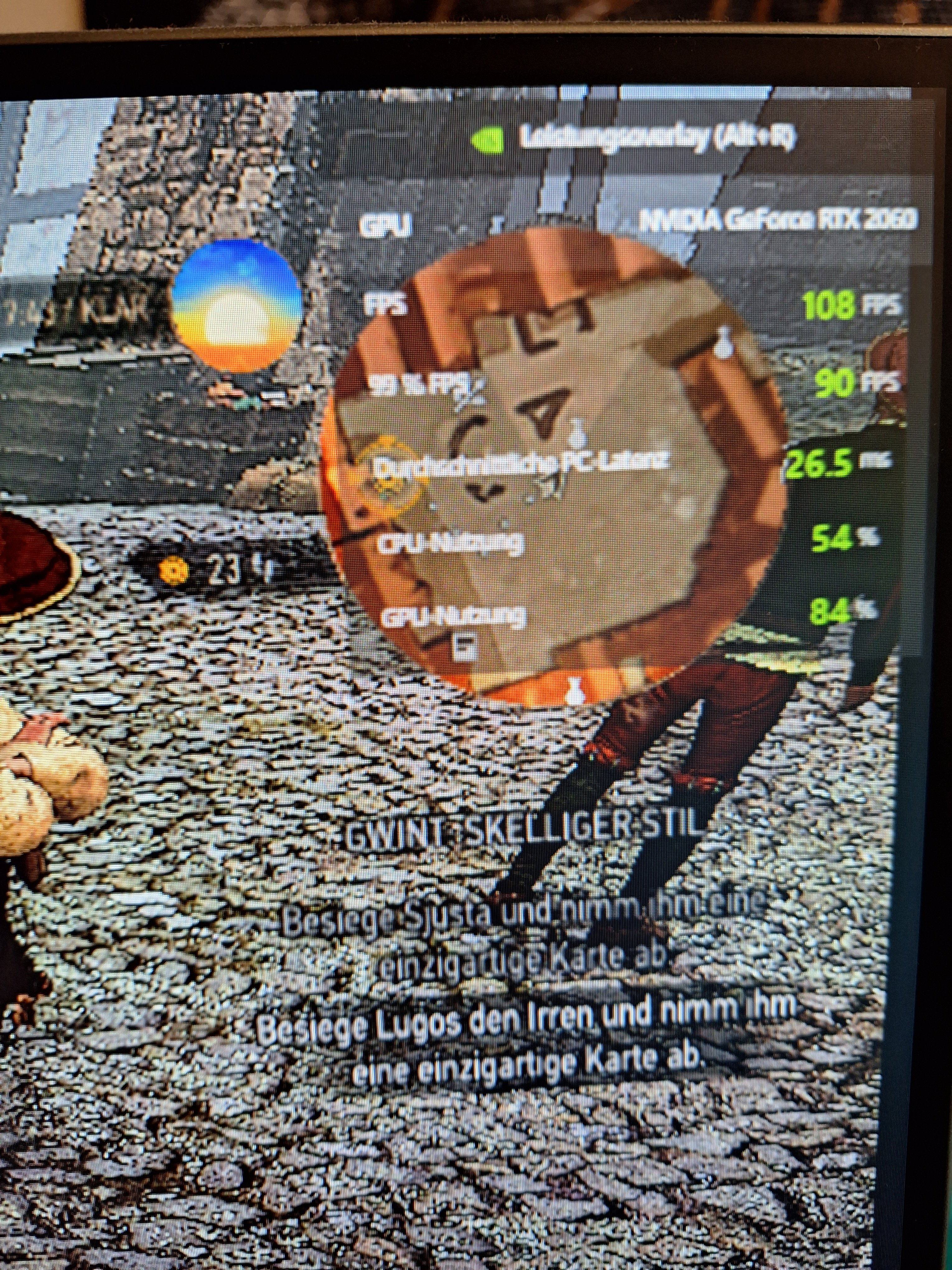

Okay ich habe jetzt den gleichen Test mit Witcher 3 gemacht wie gesagt mit AA aus und auf 720p. Und die im durschnitt 53% CPU Auslastung sagen mir jetzt dass ich eine GPU dranhängen könnte die sie zu 47% mehr auslastet habe ich das richtig verstanden?

in dem witcher screenshot siehst du 108fps an dieser stelle. du würdest mit einer neuen grafikkarte nicht mehr als 108fps bekommen weil deine cpu am limit ist.
