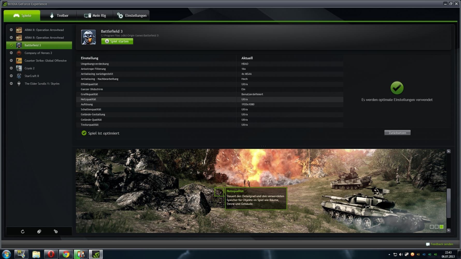

Ich hab den x4 965 auf 3,9 übertaktet und mit den Einstellungen BF3 am laufen:
und es läuft Durchschnittlich mit 60+ FPS.
