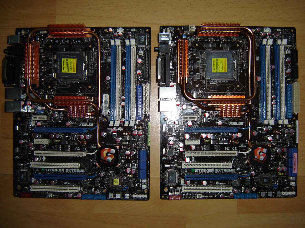

Neu oder gebraucht?
Alte oder neue Heatpipe?
Welche Bios-Version? Steht auf dem Bios-Chip!
Sind das noch die "alten" GBHZ mit Microns drauf? Dann sollten die zu 100% mit dem Striker funktionieren. Eine Fehlerquelle weniger.
Ist ein nagelneues Board.
Wo sehe ich die neue "Heathpipe"?
Wo genau ist zu erkennen welches Bios drauf ist?
Die "neue" Heatpipe läuft nicht überhalb des 8-pol Stromstecker entlang.
Auf diesem Bild ist es der gelbe Sticker der die Bios-Version preisgibt. Kann bei dir eine andere Farbe haben. Sieht in etwa so aus: 0402, 0701, 1002, 1004, ....
Ok. Ein Aufkleber ist bei mir nicht vorhanden! :hmm:
Wo ist der "8-polige" Stecker? :confused:
Edit: Ist die neue Konstruktion.
Siehe mein Edit oben. ;)
Kein Aufkleber? :hmm: Seltsam.
Hier ein Bild!
Links das "alte" Striker, rechts die "neue" Version.
Sind das beide deine? Funktioniert es auf dem "alten"?
Sind beides meine.
Das "alte" stammt aus ner Auktion ist "defekt".
Das neue funzt aber auch nicht wirklich...:hmm:
