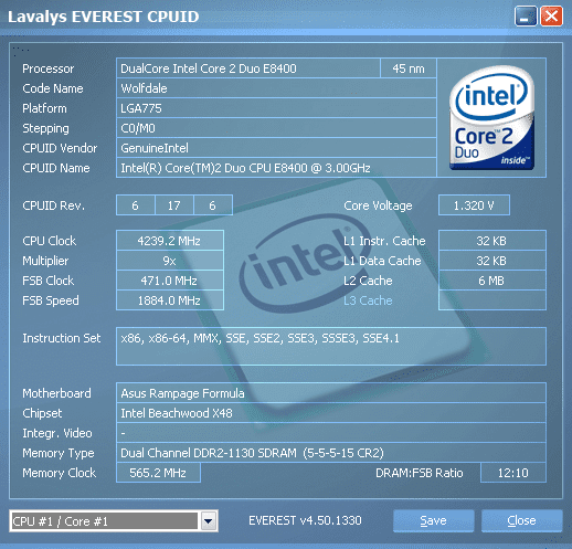

morgen alle zusammen hab am freitag mein System zusammengebaut nun hab ich mal mit dem performance Level gespielt steht auf level 7 kan man das so lassen oder auf auto lassen,und zu dem Vcore ist der nicht zu hoch oder past das.
mein system
Transcend aXeRAM-DDR2-1200 4x1GB
Sapphire Ultimate Radeon HD 3870-/850 zu 1200 getaktet
Intel Core 2 Duo E8400-batch nr-Q807A269 taktet mit 4239.2 bei 1.344V unter last 1.320V
Western Digital Raptor 73.4GB 16MB SATA
Western Digital Caviar SE16 250GB
ASUS Rampage Formula, X48
Noctua NH-U12P
NZXT Tempest
NesteQ 700W

Was anderes kann mir jemand sagen wozu die Funktion ai clock twister gut ist danke schon mal.Schaut mal performance Level auf auto ist schneller wie mit Level 7.

morgen MRDevil du must im bios auf manual umstellen -ai overclock tuner.
Danke für die schnelle Antwort,aber das hatte ich schon soweit.Wenn ich jetzt auf den Eintrag CPU Ratio Control auf Manual umstellen will geht das nicht,bleibt immer auf Auto.Da muß ich doch sicherlich noch etwas Freischalten:(

Wenn er gestartet ist läuft er absolut stabil egal was ich mache.
Hast du noch nen anderen Rat parrat?
Gruß Micha
Achso der LCD Poster zeigt nicht CPU INT an,
komischer weise zeigt er CPU INIT an
Rock stabil ist für nich wenn du ein 4-6 stunden Prime run ohne fehler machst.wenn er an geht und aus bootet er nicht?? ist bei allen board s(RP) das wenn du ihn vom strom nimmst das er kurz an geht und aus und dann erst bootet um die settings zu laden und zu prüfen.
