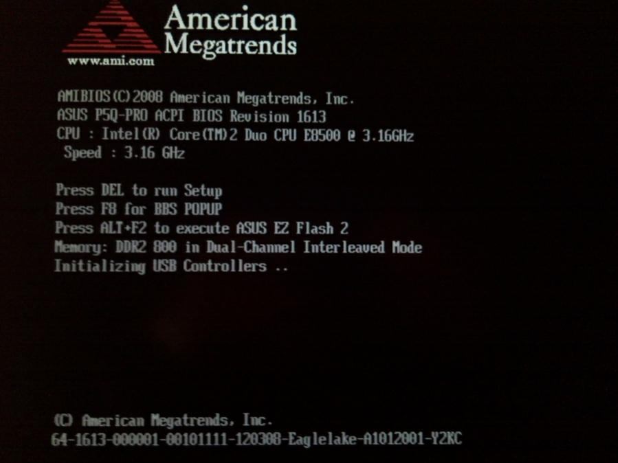

Ich habe mir vor ein paar Wochen ein neues System gebastelt, dass eigentlich auch super läuft. Seit ein paar Tagen hat der Rechner aber Startschwierigkeiten. Er bleibt beim Booten auf dem unten gezeigten Bildschirm hängen und friert ein. Erst nach 2 - 3x Reset startet er durch und dann läuft er bestens. Im laufenden Betrieb gibt es keinerlei Probleme. Das einzige, was ich vor dem Auftreten der Probleme an der Hardware verändert habe, sind die Gehäuselüfter. Aber daran kann's ja nicht liegen, oder!? Am Bios habe ich nicht gefummelt.
Hat jemand eine Idee, wo ich mit der Fehlersuche ansetzen könnte? Bios-Update habe ich schon probiert. Wie auf dem "Screenshot" zu sehen, ist jetzt Vers. 1613 drauf, vorher war's 1501 - mit dem gleichen Verhalten.

Sehe das richtig du hast 8gig ram verbaut!?
Dann wäre es ratsam die MCHcore zu erhöhen und auch dem ram selbst ein wenig mehr volt geben!
Was ist MCHcore?
die nb-nordbridge spannung.hatte bei dem board schon mit 4 gig probleme.wozu brauchst du 8 gig?hast du die ramspannung und timings den herstellerangaben entsprechend eingestellt?
@ engling60:
Danke! Hab die NB- und die DRAM-Spannung jetzt mal um je 0,04 V angehoben. Scheint zu funktionieren. Probleme waren vorher aber auch nicht jedes Mal. Sollte das nicht der Grund gewesen sein, poste ich's hier nochmal. Ansonsten war's das. Timings (und bisher auch die Spannung) stehen alle auf autom.
