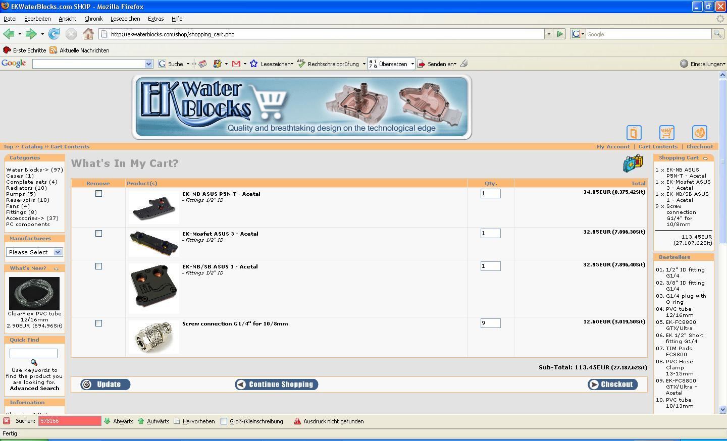

Ich habe vor mein Asus P5N-t Deluxe mit EK waterblocks Kühlern, die auch schon den Rest meines Systems (siehe Sig) schön kühl halten, auszustatten.
Die Kühler werde ich, da sie bei anderen Händlern nicht liferbar sind, dierekt bei EK bestellen.
Im Shop habe ich, nach anschauen der Kompatibilitätsliste, folgendes Zusammengestellt:
Nun aber mein Problem. Im Shop lassen sich bei allen Kühlern als Anschlüsse nur 1/2" ID anwählen als Anschlussgröße.
Nun meine Frage: Passen in diese Anschlüsse die 1/4" Schraubanschlüsse, die ich für meinen 10/8er Schlauch brauche? Wenn nicht, was muss ich an Adaptern etc kaufen. Ich will definitiv NICHT die Schlauchgröße wechseln.
Besten dank im Vorraus.
Gruß Bl4ck H4wk

Hi,
ich hab das gleiche Board und hab mir auch schon die Kühler bei EK zusammengestellt!
Somit ist bei dir was falsch:
Über die Anschlüsse brauchst du dir keine Sorgen machen.
Sind ganz normale G1/4" Gewinde in den Kühlern und es liegen nur Anschlüsse bei.
Somit kannst ganz normale für 10/8er Schlauch einfach benutzen!
MFG Matze

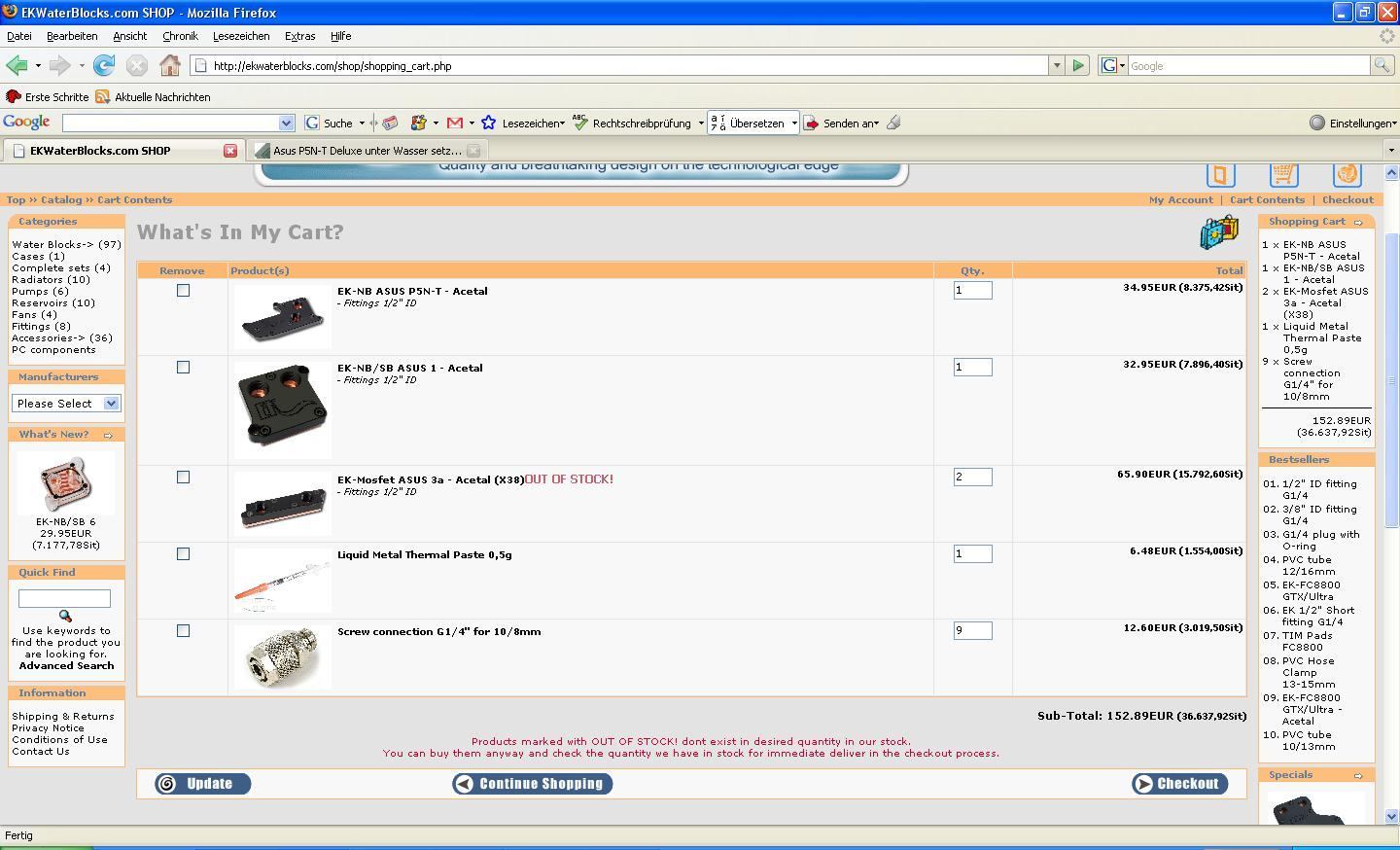

Hi,
aber ich würde an deiner Stelle gleich zwei Spawas Kühler nehmen.
Nur eine Reihe zukühlen und die anderen kochen zulassen ist ja auch nicht gerade Sinnvoll.
MFG Matze

Ausserdem würd ich wenn möglich bei AT bestellen wegen dem Rabatt
Dort würdest du zZ. Versand 119,64 € bezahlen mit 2 Mosfet Kühlern !
Hi,
ja, nur ich persönlich finde den alternativen NB Kühler hässlich! :kotz:
Dazu kommt, dass der nForce 200, also dieser Zusatzchip nicht mitgekühlt wird.
MFG Matze
