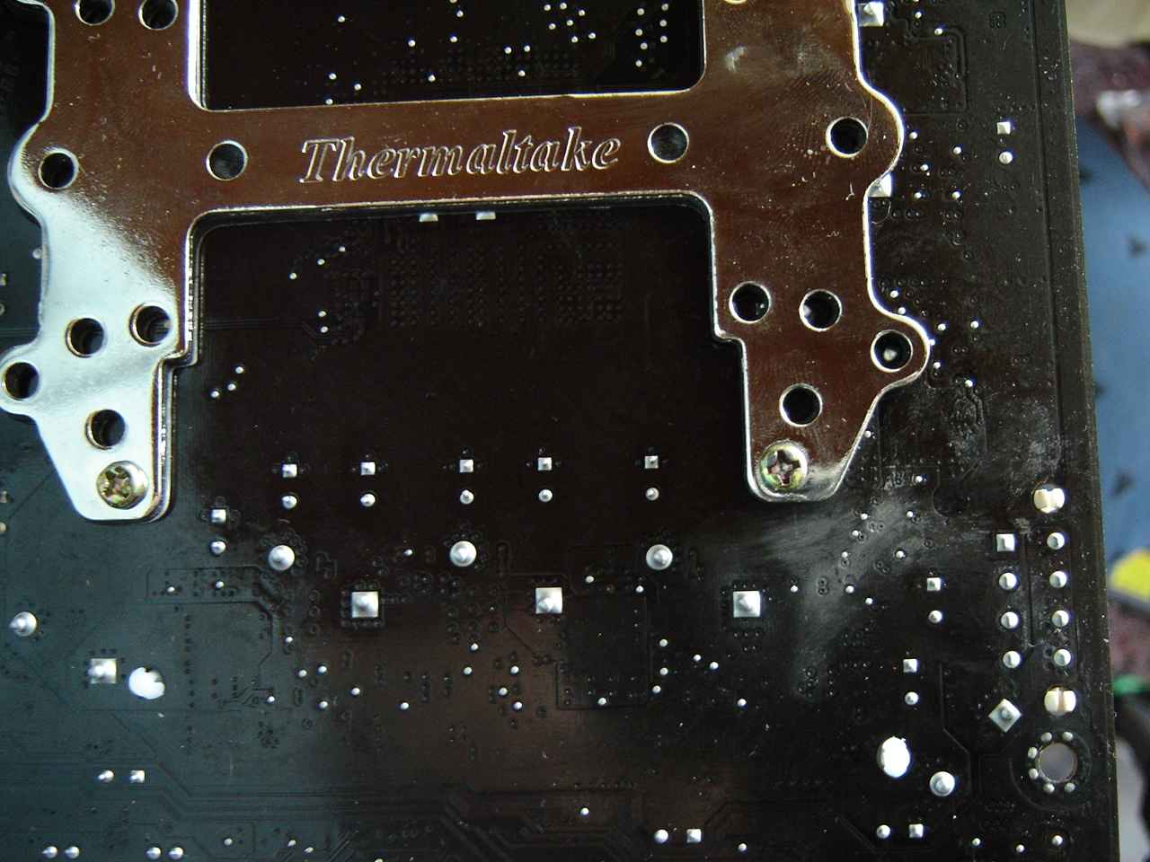

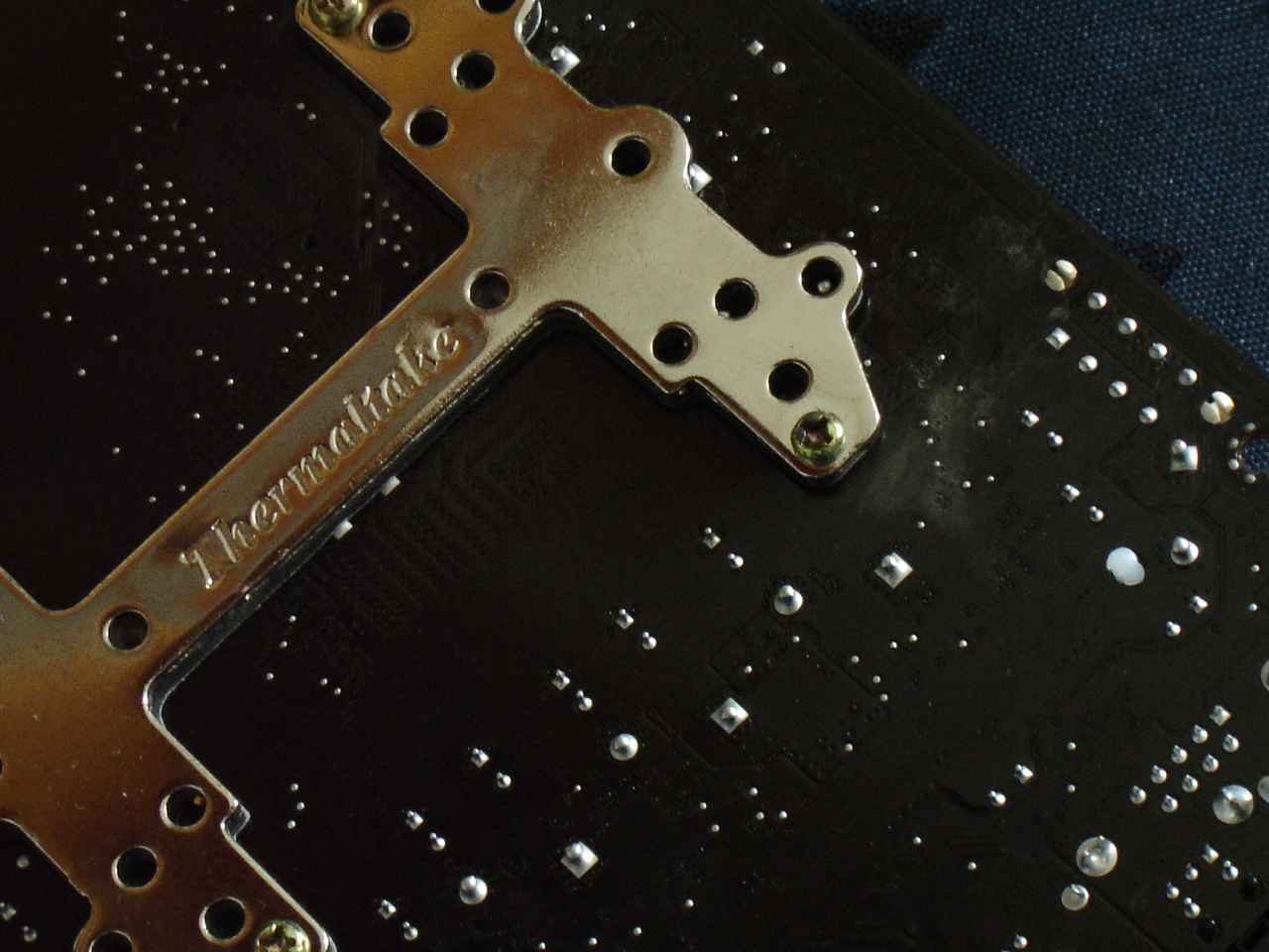

So, habe mal das Board ausgebaut! :hmm:
Das Board ist also "abgeraucht"! :stupid: :kotz:
Woran kann sowas liegen?!? :hmm:

Wow...was waren denn auf der anderen Seite für Komponenten an der Stelle? Die sind wohl *etwas* zu warm geworden...
SpaWas vllt?
Von vorn sieht man nix, komisch. Vorne ist der "ATX12V" Stecker und 2 Kondensatoren.
Oh...bevor du das nächste Board an dein NT anschließt, prüf es unbedingt!!!
Wenn der 12V nen Schlag hat und zuviel Saft gibt, jagst du dir das nächste Board auch zum Teufel, so'n NT-Tester kostet 10€ bei Conrad, und es ist nie verkehrt, einen zu haben...
