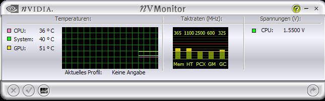

Hi Leute,
der HTT-Faktor im BIOS hat bei mir keine Wirkung. Egal was ich einstelle, der Bus scheint mit Faktor 5 zu laufen. Zumindest schließe ich das aus der Frequenz, die mir der Monitor von nVidia's nTune anzeigt. Deswegen komme ich wohl beim OC nicht so weit. Ich habe sowohl das BIOS 1005 als auch die Beta 1006.003 getestet. Habt Ihr ähnliche Erfahrungen?
Hardware:
Board: A8N-E Rev.: 2.xx mit BIOS 1006.003
CPU: AMD64 Venice 3200
Speicher: 2 x 512MB MDT DDR400
Gruß Paule
Karanso schrieb:
Bei mir macht das keine Probleme, kamm 3 sowohl auch 4 einstellen.
Woran erkennst Du, daß die Werte auch umgesetzt werden? Auch nTune? Sandra Lite 2005 zeigt mir auch nix anderes an:
HTT = 1150MHz bei FSB 230MHz und Faktor 4 im BIOS
Zum einen merkte ich es wenn ich beim übertakten vergaß den runterzustellen und das System abstürzte. nachgeschaut habe ich noch nicht. Aber ein HTT von 1150MHz sollte doch gar nicht laufen, oder wie ist das?
Na ja, nachdem der Rechner beim Brennen mal abgekackt ist. Bin ich jetzt wieder bei FSB 220MHz und HTT 1100MHz.
FSB 240MHz und folglich HTT 1200Mhz hatte ich auch schon am Laufen. Lief aber nicht stabil (Abstutz bei 3D Mark).
Den Speicher habe ich übrigens auf 333Mhz / CL 2,5 gestellt. Die Spannungen stehen alle auf Auto. Karanso, kannst Du mal Deine BIOS-Änderungen bezüglich OC nennen. Thx

Ich hab den HTT auf 3, Systemtakt auf 267MHz, Speicher auf 333MHz geteilt bei 2-3-2-5.
Core V auf 1,475, Speicher auf 2,70V, der rest auf default.
PCI-E auf 33,33MHz,
Ich werde mal Ntune installieren und schauen was das mir anzeigt, dauert aber etwas.
ist es wichtig dass PCI-E auf 33,33 MHz ist ? ich habs beim oc immer auf auto gelassen...kann das probleme verursachen ?
matthew
Karanso schrieb:
Also Ntune liest auf jeden Fall nicht alles korrekt aus, die CPU Volt sind jedenfalls viel zu hoch....
...und nicht nur das. Du solltest im Bios den Multiplikator für das Hyperthreading manuell auf 5 stellen. Das hast du auch 1000Mhz und nicht nur 800 wie laut NVTune aktuell auf deinem System. Bei meinem A8N-E habe ich festgestellt das die automatische Multiplikatoreinstellung beim HT nicht funzt :-[ .
Ich mußte sie von Hand auf 5 stellen um die volle Leistung zu haben. :wall:
