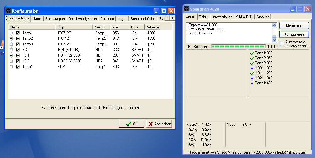

Ich hab da mal ne ganz blöde Frage. Das A8N-E hat lt. Handbuch einen CPU und einen Mobo Temp Sensor. Speedfan zeigt mir aber 4 Temps an. 3 bei IT8712F und einen (ganz unten) bei ACPI. Die HD Tems sind meine Festplatten.
Temp 1 ist die CPU, aber was sind die anderen 3 Sensoren? Hat der NF4 einen Temp Sensor drinnen?
Ich könnte mir vorstellen, dass die ersten drei für CPU,NB und MPW und der ganz unten für die Graka ist.
Ob das stimmt kann ich nicht sagen.
Es sind Vermutungen.
