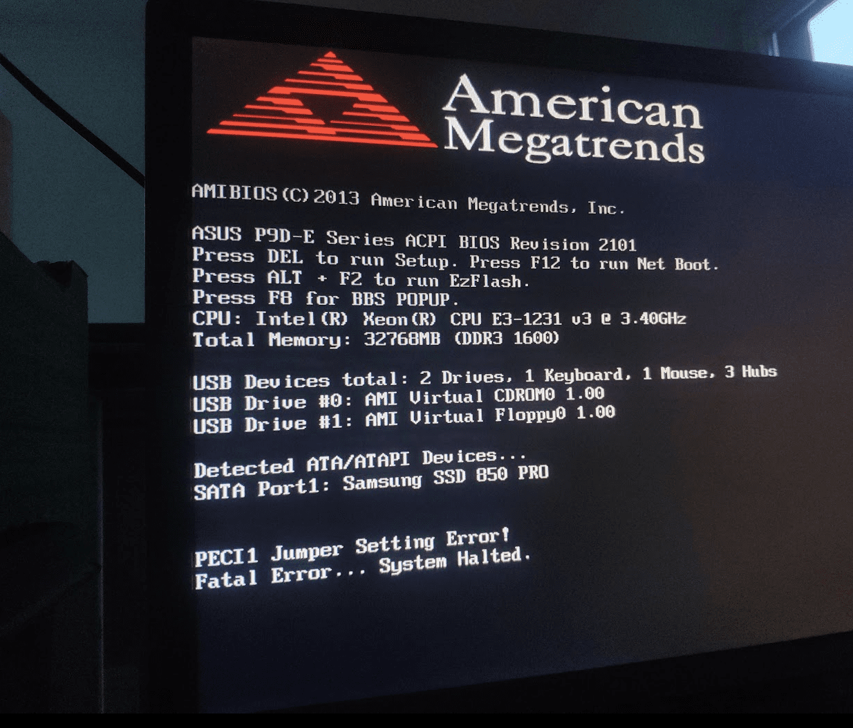

Hallo zusammen, gibt's hier zufällig noch jemanden, der auch ein ASUS P9D-E/4L mit ASMB7-iKVM nutzt? Vllt @TCM, @Burnz84, @IronAge ..? Ich hab mir das ASMB7 auf Aliexpress besorgt und eingebaut. Laut Handbuch sollte man noch den Jumper PECI1 ändern:
Wenn der Jumper auf 2-3 ist, führt das bei reboots regelmäßig zu dem Fehler "PECI1 Jumper Setting Error! - Fatal Error... System Halted":
Wenn ich dann neustarte, bootet das Mainboard manchmal doch. Neustart geht aber nur mit physischem Zugriff. Nicht von Remote. Dafür ist ja eigentlich das BMC / iKVM.. Mein AMI BIOS hat Version 2101 und somit auf dem aktuellsten Stand. Im BIOS findet sich auch keine BMC / KVM / IPMI option.

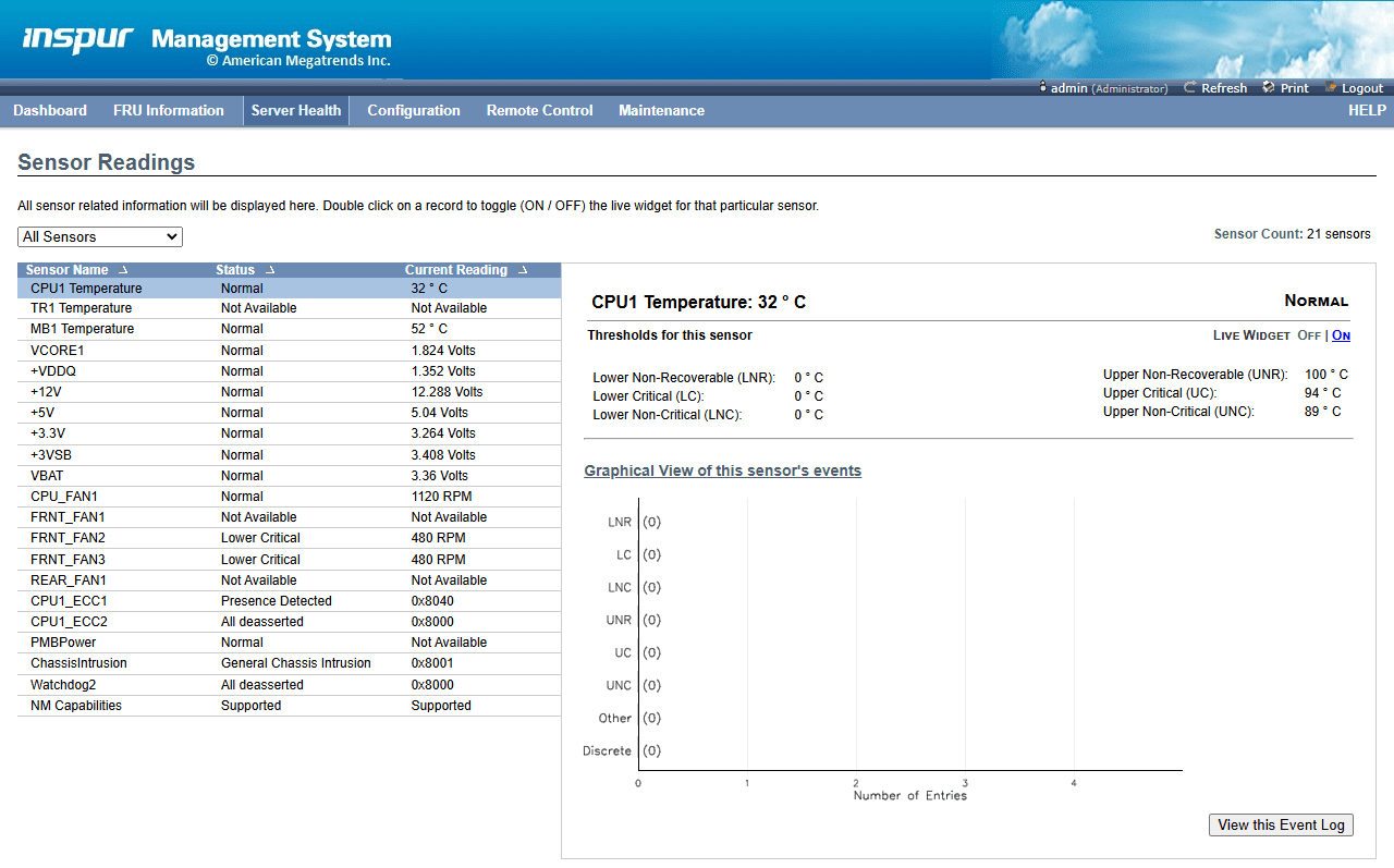

Das Modul von Aliexpress kam mit inspur-Branding und version 1.90:
Es schien nicht alle Sensoren und Meta-Informationen beziehen zu können, weil es vermutlich die falsche Firmware für das Mainboard war. Ich hab dann mit der "ASMB7-iKVM Firmware 2.01 for P9D-E Series" (ASMB7_FW201_P9D-E.zip) auf 2.01 aktualisiert. Hier der Log dazu:
