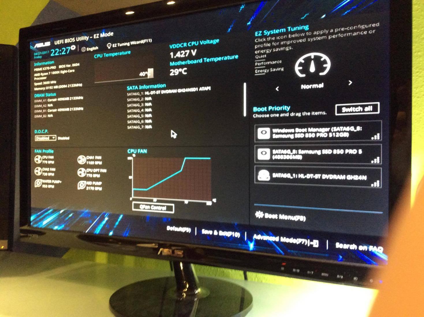

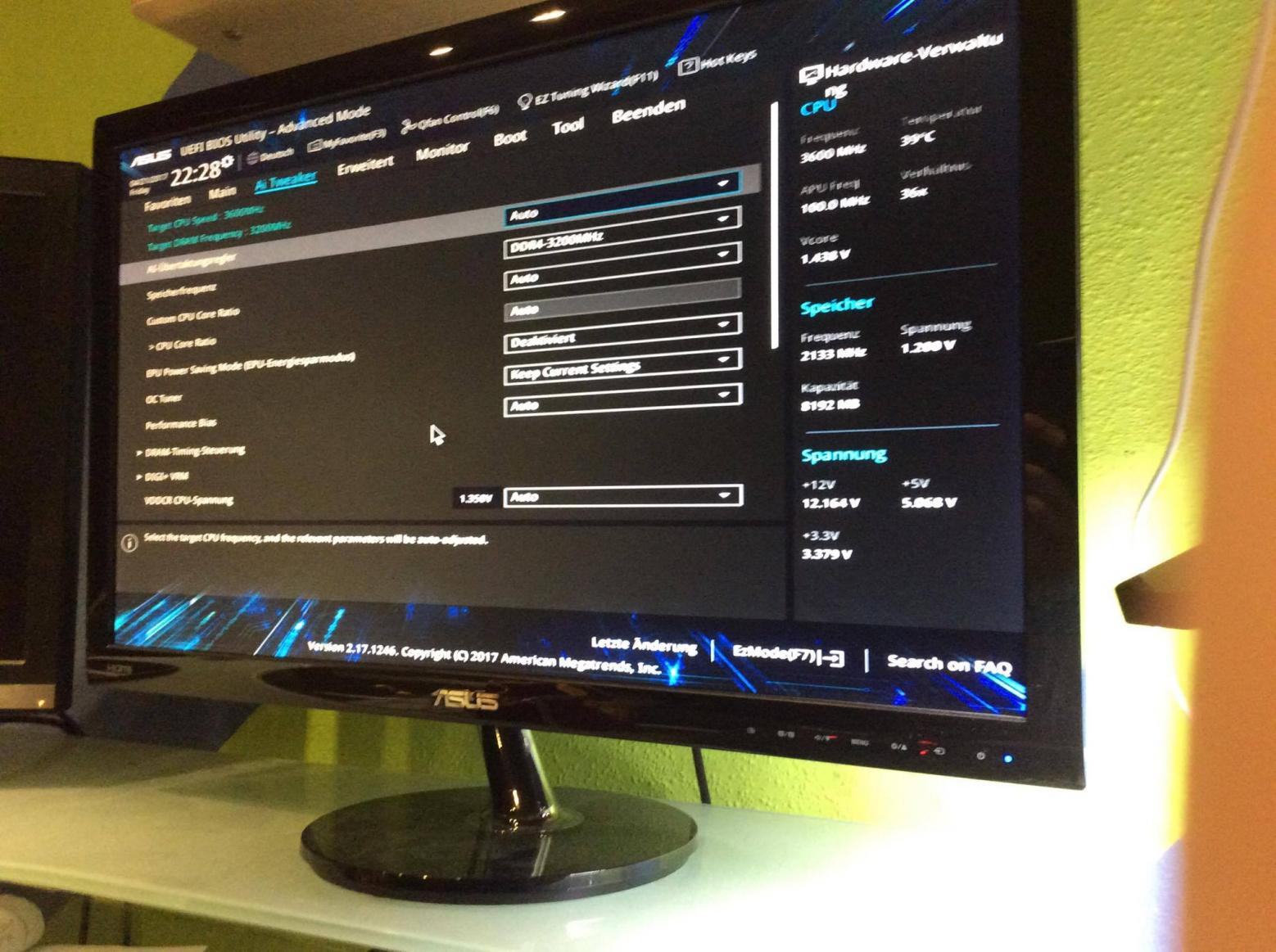

mein Arbeitsspeicher Corsair Vengeance Lpx 2x4GB 3200Mhz läuft auf dem X370-Pro mit dem Ryzen 7 1800x nur auf 2133Mhz. Wenn ich manuell einstelle das er auf 3200Mhz laufen soll dann Bootet der rechner nach dem Speichern nicht mehr. Der Bios ist geupdatet auf 0604 die neuste Version.
Kann jemand weiterhelfen?

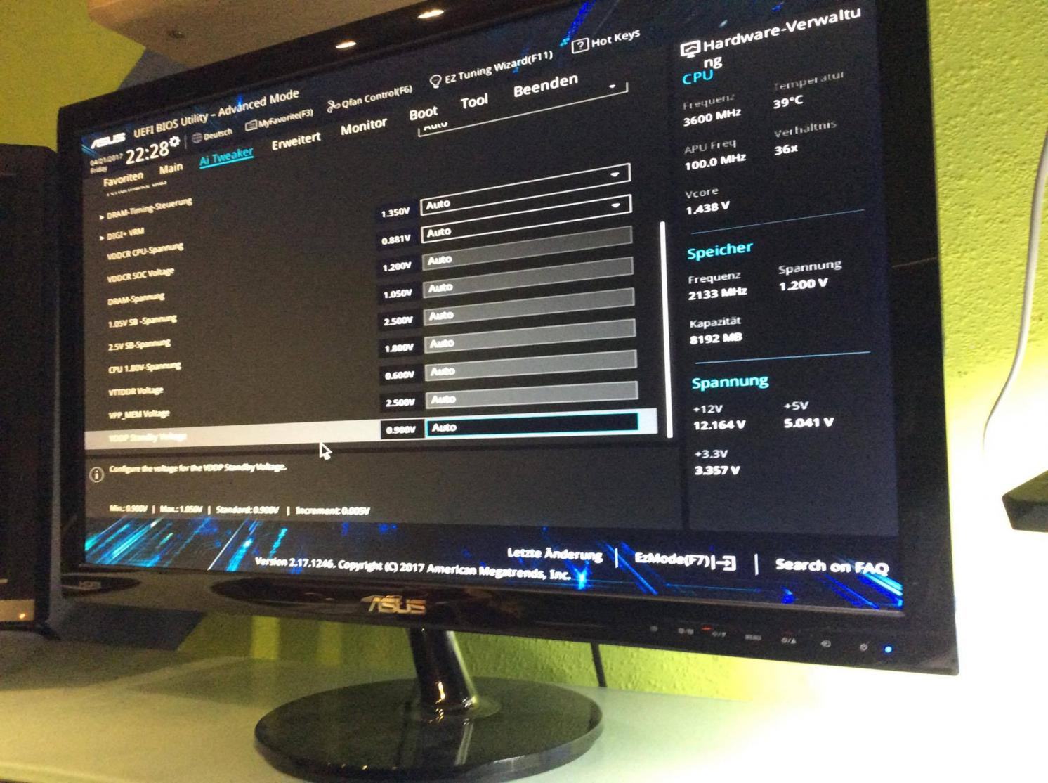

Der Speicher kann bis zu 1,350v gehen, deine 1,200v werden wahrscheinlich für 3200 MHz zu wenig sein.
Wenn schon manuell, dann versuche auch die Spannung mit anzuheben.
Kenne dieses System nicht, wenn XMP-Profil vorhanden ist, dann nutze dieses auch.
Da hiermit auch die richtigen Timings gesetzt werden.

um die 3200Mhz zu erreichen must du die einstellungen manuel vornehmen(spannungen)
und wen du pech hast laufen die ram riegel einfach nicht mit 3200mhz auf dem board
