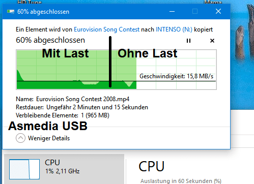

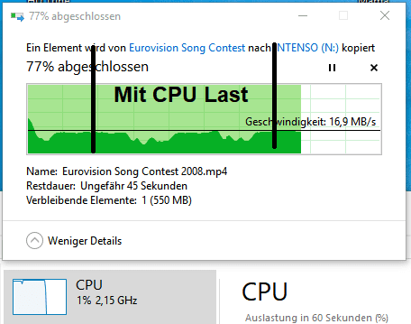

Ich habe mir folgendes Upgrade-Kit gekauft: ASUS X470-F / Ryzen 2700x / Noctua NH-D15S / G.Skill Trident Z 16GB DDR4-3600 CL15-15-15-35 ... direkt nach der Installation fing es mit den Problemen und Beobachtungen an:

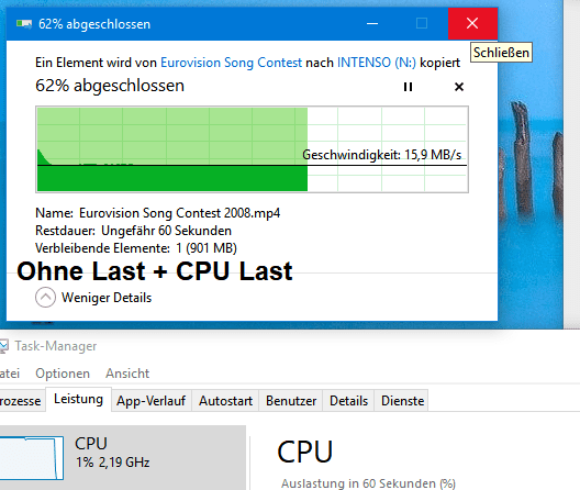

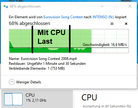

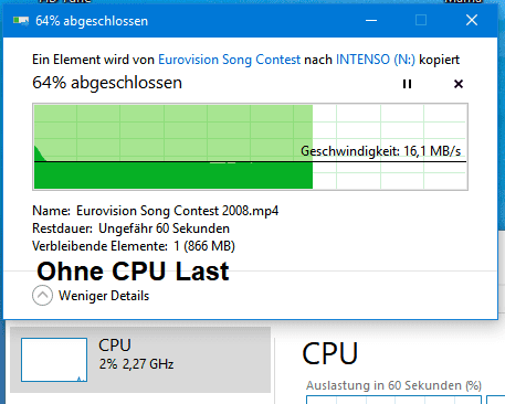

1) Sobald Last erzeugt wird, gibt es Probleme mit den USB-Ports und vermeidlich auch den SATA-Schnittstellen. USB WLAN Sticks werden langsamer, verlieren die Verbindung, werden ausgeworfen - HDD´s oder SSD´s verzeichnen mindestens -50% Übertragungsgeschwindigkeit und mehr. Zu sehen ist das ganze hier:

... zur Info: alle Treiber sind korrekt installiert, sowohl für den Chipsatz, als auch für die ASMedia USB Ports. Getestet wurde mit Prime95 im Default Blender Mode, welcher zwar Last erzeugt, aber dennoch nicht so viel wie in den anderen Tests. Einige User berichteten, das selbst die Begrenzung auf 7 Threads nichts verändert. Die Tests wurden 1:1 auf 3 Intel Systemen nachgestellt, allerdings ohne die genannten Probleme.
2) Die im ersten Punkt aufgelisteten Eigenheiten sind sowohl mit Default/Stock-Settings als auch mit CPU-/RAM-OC vorhanden. Generell habe ich aber den Eindruck, das RAM-OC trotz erfolgreich abgeschlossener Stabilitätstests, die Probleme verschlimmert.
3) Der ASMedia ASM1142 Chip scheint auch Inkompatibilitäten aufzuweisen, bei 3 WLAN a/c Sticks ist 5GHz nicht möglich oder sie werden gar nicht erst erkannt - in anderen Systemen funktionieren sie fehlerfrei. Auch hier wurden die neuesten Treiber korrekt installiert.
