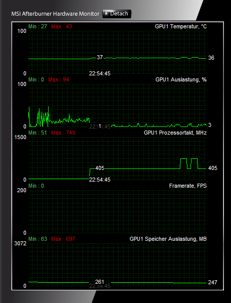

hier siehst du meine Karte, ganz links ist sie im Idle (ich habe garnichts gemahct und sie taktet sich alleine auf 51Mhz, danach habe ich in mein 2D profil gewechselt (bei mir 405Mhz) und danach habe ich sie in den 3D Modus gezwungen (810 Mhz) wobei man bei der Grafik gut sieht, dass sie sich durch die 0% Auslastung von alleine "hin und wieder" auf 405 Mhz getaktet hat (um strom zu sparen).
Bei dir scheint das leider irgendwie nicht so zu klappen, wobei ich da als erstes auf Treiber tippen würde (du hast aber scheinbar schon sehr viele ausprobiert). Versuch mal den Treiber nicht "drüber zu installieren" sondern wirklich erst zu entfernen (falls du das noch nicht gemacht hast). Ansonsten kannst du versuchen sie mit einem 2D als auch 3D Profil beim MSI Afterburner zu gewissen Taktraten zwingen damit sie nicht ganz auf den "um die 50Mhz Stromsparmodus" geht.
PS: habe mal die einstellungen resettet (option beim MSI Afterburner) und die Auslastung während des schreibens dieses Textes angeschaut ^^ hui ist das zackig :P also ein Schreibpause von 4-5 Sekunde reicht aus, um die Karte von den 750 Standart max. Mhz auf die 405Mhz im Idle sinken zu lassen. Bei noch großeren Schreibpausen (abe rimmernoch im Sekundenbereich) sinkt sie auf dei erwähnten 51Mhz (das würde warscheinlich auch nicht für ein Video reichen ... naja bei ner GTX570 viellleicht schon noch) also die Karte ist warschenlich eher unterfordert als überfordert und taktet deshalb runter!
PPS: falls ichs z.B. mit dem übertakten zuweit treibe, kann es sein das der Treiber seinen Geist aufgibt -> bei mir taktet die Karte dann ebenfalls auf maximal 405 -> Die Spiele laufen (mit den gewohnten einstellungen) deutlich schlechter! Also achte darauf, welche Mhz wirklich anliegen/genutzt werden (rechte Seite Afterburner oder GPU-Z)
PPPS: man sieht auf dem Bild (am ANfang der Kurve) auch sehr gut, dass dei Grafikkarte zu ca. 50% ausgelastet wird ... aber bei einem Takt von 51Mhz ^^ danach fällt sie auf unter 5% Auslastung aber die Mhz sind auf 405 gestiegen!

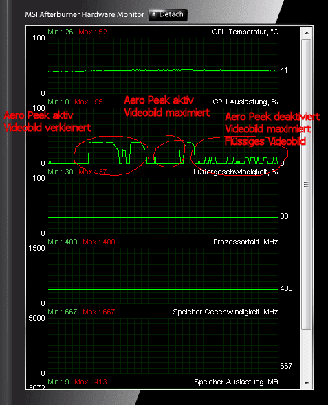

Afterburner zeigt an die Grafikkarte läuft konstant auf 400 MHz. Ich hänge auch mal eine Grafik an, habe dort ein paar Bemerkungen eingetragen.
Deine Theorie mit Idle klang logisch, da ich die Taktrate aber wohl ausschließen konnte, bin ich Aero Peek nachgegangen und habe es mal deaktiviert. Ich habe zwar noch nicht viel getestet, aber es sieht danach aus als würde tatsächlich Aero Peek die Grafikkarte dermaßen beanspruchen. Logisch ist das aber eigentlich auch nicht, da die Karte bei 400 MHz, aktiviertem Aero Peek und Abspielen eines Videos nicht voll ausgelastet ist.

Nach wieder aktiviertem Aero Peek, liegt die GPU-Auslastung jetzt sogar dauerhaft bei knapp 80 %. Videobild verkleinert ruckelt deutlich, Videobild maximiert ruckelt weniger. Aero Peek wieder aus - Video läuft flüssig, ~ 10 % Auslastung.

sollte eine 5450 denn nicht auf 650Mhz laufen? PCIe mit GPU (AMD/ATI): HD 5450, Speichergröße: unter 1GB Preisvergleich | Geizhals Deutschland warum läuft deine auf 400? für mich heißt das "toter treiber" und Graka nicht richtig installiert/erkannt! mittlerweile kann man zwar treiber sehr erfolgreich "drüber" installieren. Aber du solltest den mal wirklich ordentlich deinstallieren und dann nochmals installieren. Allein schon die 400 Mhz sind ein eindeutiges zeichen, dass deine Graka nicht ordentlich erkannt wird!
Tatsächlich. Genau genommen ist es eine MSI R5450-MD1GH, und die ist mit 650 MHz angegeben.

Die Karte wird leider auch nach der Neuinstallation nicht anders erkannt und steht auf 400 MHz.

In AMD Vision und MSI Afterburner kann ich die Taktrate manuell erhöhen, das funktioniert. Da ich ansonsten an dem Computer nur sehr wenige Einstellungen machte, wundert mich das mit der Grafik auch.
Aber wie gesagt, es ist schon toll, dass Du mir geholfen hast, ich kann das Ruckelproblem zumindest schon eingrenzen. Denn wenn Videos ruckeln, sind auch Aero Peek und Firefox daran beteiligt - wenn Aero Peek deaktiviert ist (habe mir ein kleines Pogramm mit Umschaltfunktion auf den Desktop gelegt) und Firefox nicht geladen, kann ich sogar mehrere Videos parallel und ohne Ruckler abspielen.
