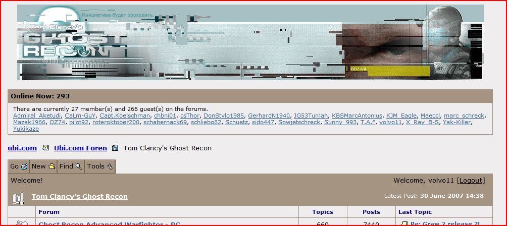

Habe manchmal auch diese Grafikfehler mit meiner HD 2900XT.
8.381XP_BR47998
Wenn man das bild anders angehangen hätte, würde man auch die Grafikfehler sehen :)
ähm,
wer den schwarzen "Balken" oben sieht ist klar im Vorteil, denn dieser stellt den Fehler dar.
Oder was meinst du?

Mit den neuen CAT7.6 hab ich wenigstens keine Browser-Anzeige-Fehler
aber dennoch mit der obend beschreibenen MEthode kann man einige Fehler noch darstellen.

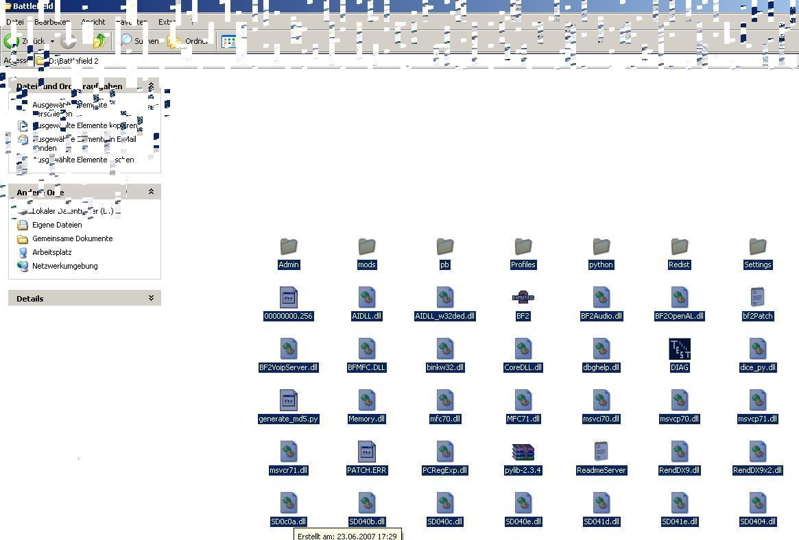

Ich hab aber XP SP2, und es passiert in letzter Zeit nur wenn ich mehrere markierte Dateien über den Desktop schiebe.
Verstehe das net
Viele behaupten das es am RAM liegen könnte.
Hab den mal auch getestet aber keine Fehler mit MEMtest84

So sieht es aus manchmal:
