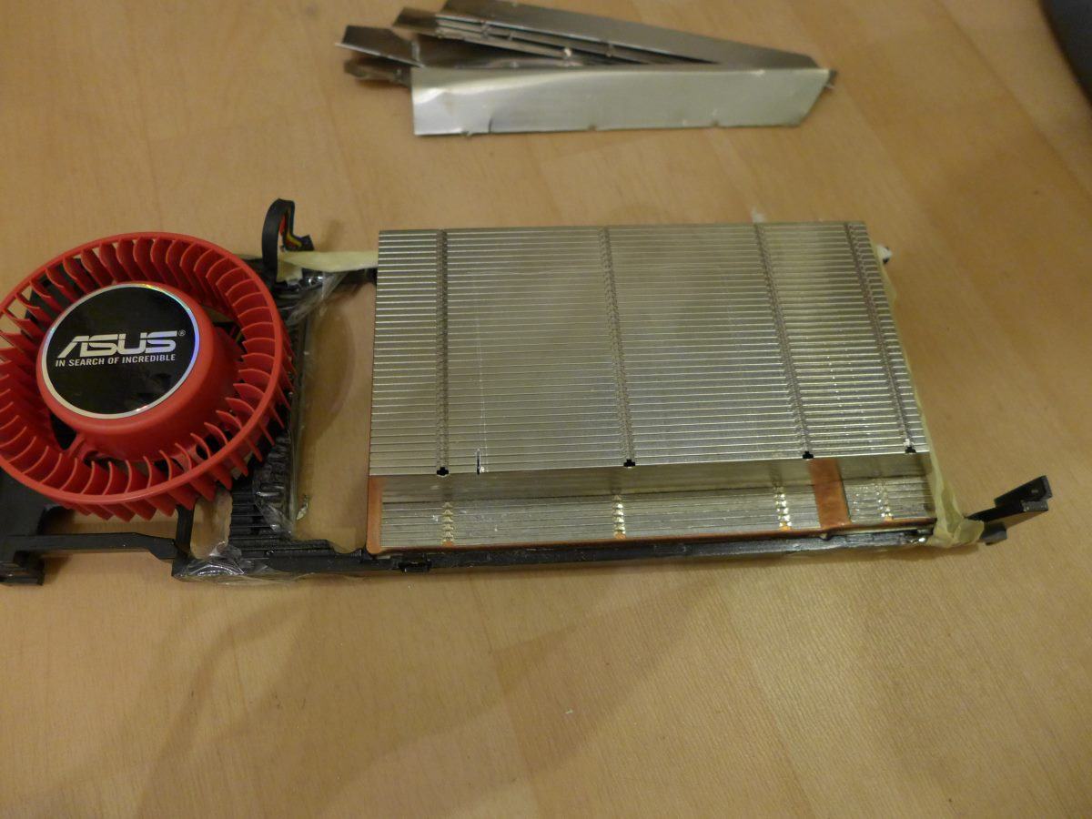

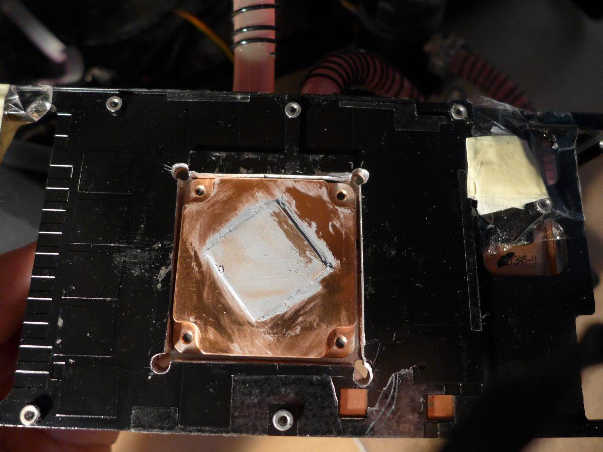

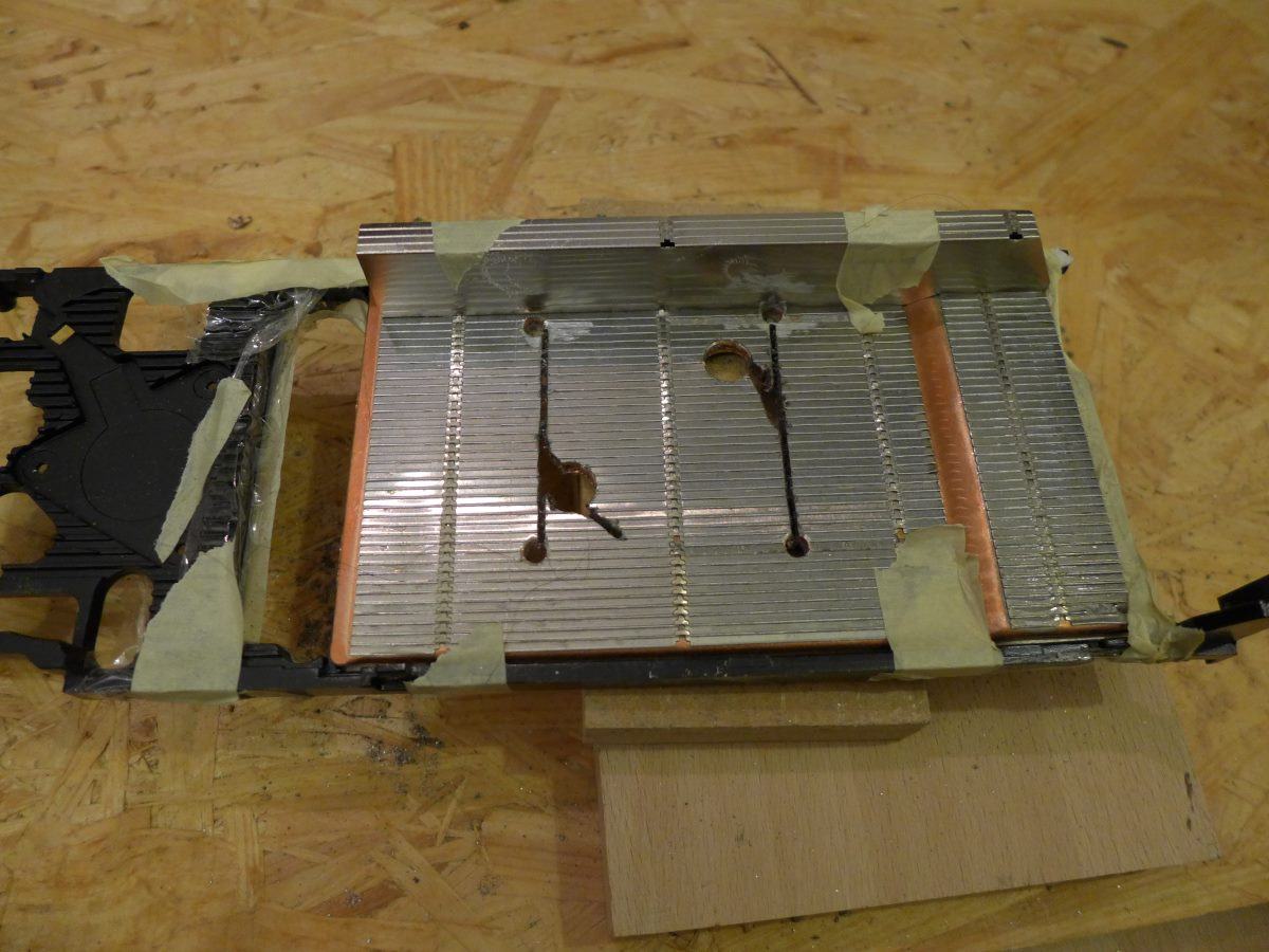

Hab die Karte nur ein paar Tage bei Luftkühlung betrieben, aber da ich keinen anderen Kühler kaufen wollte den Standartkühler "etwas" bearbeitet :d .
Hier einfach mal ein paar der Bilder vom Umbau:

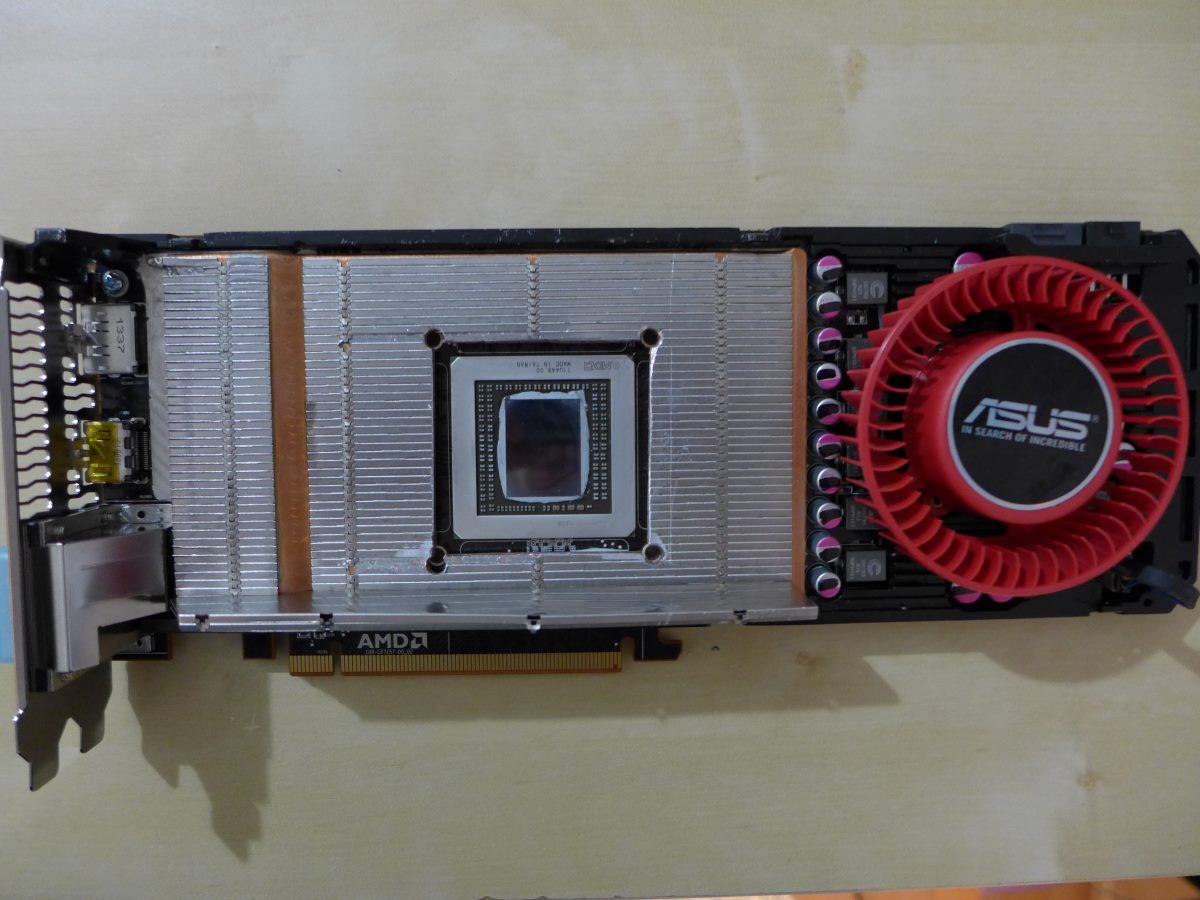

Wie man sehen kann entferne ich einige der Bleche, da diese leider etwas stören bei meinem kleinen Projekt.

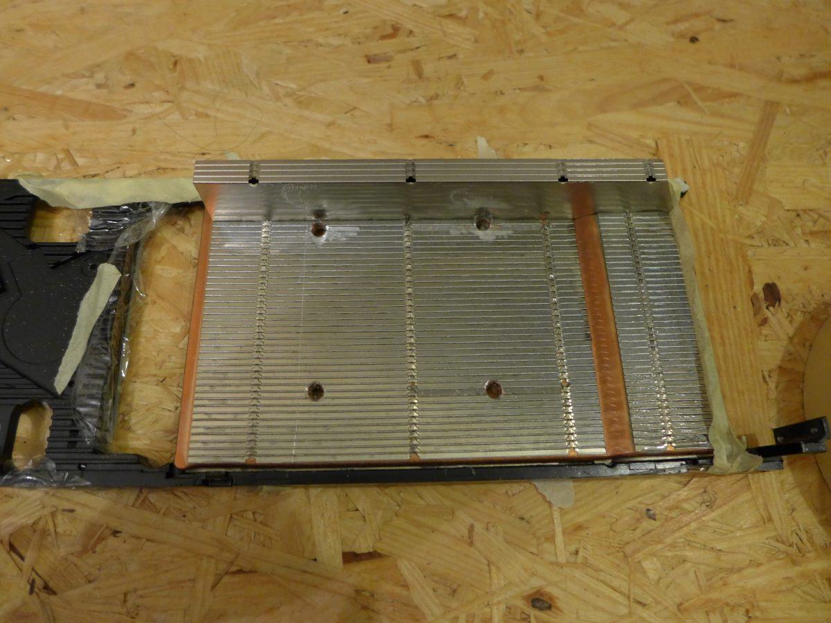

Danach wurden die Gewinde ausgebohrt, so hat man eine recht gute Idee wo der Wasserblock später landet.
Hier ist der Kühler leider noch etwas schmutzig, aber ich denke man kann erkennen, dass es ganz ordentlich passt.

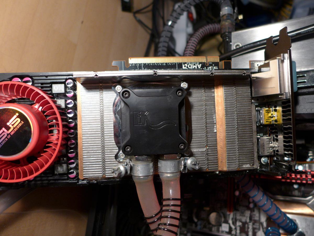

Habe erst das Kupferblech dazwischen gehabt, dann aber festgestellt, dass der Die des Chips höher ist als der Rahmen.
Ausserdem hat das die Temperaturen noch um 10 Grad gesenkt (auf ~63°C nach nem kurzen Test).

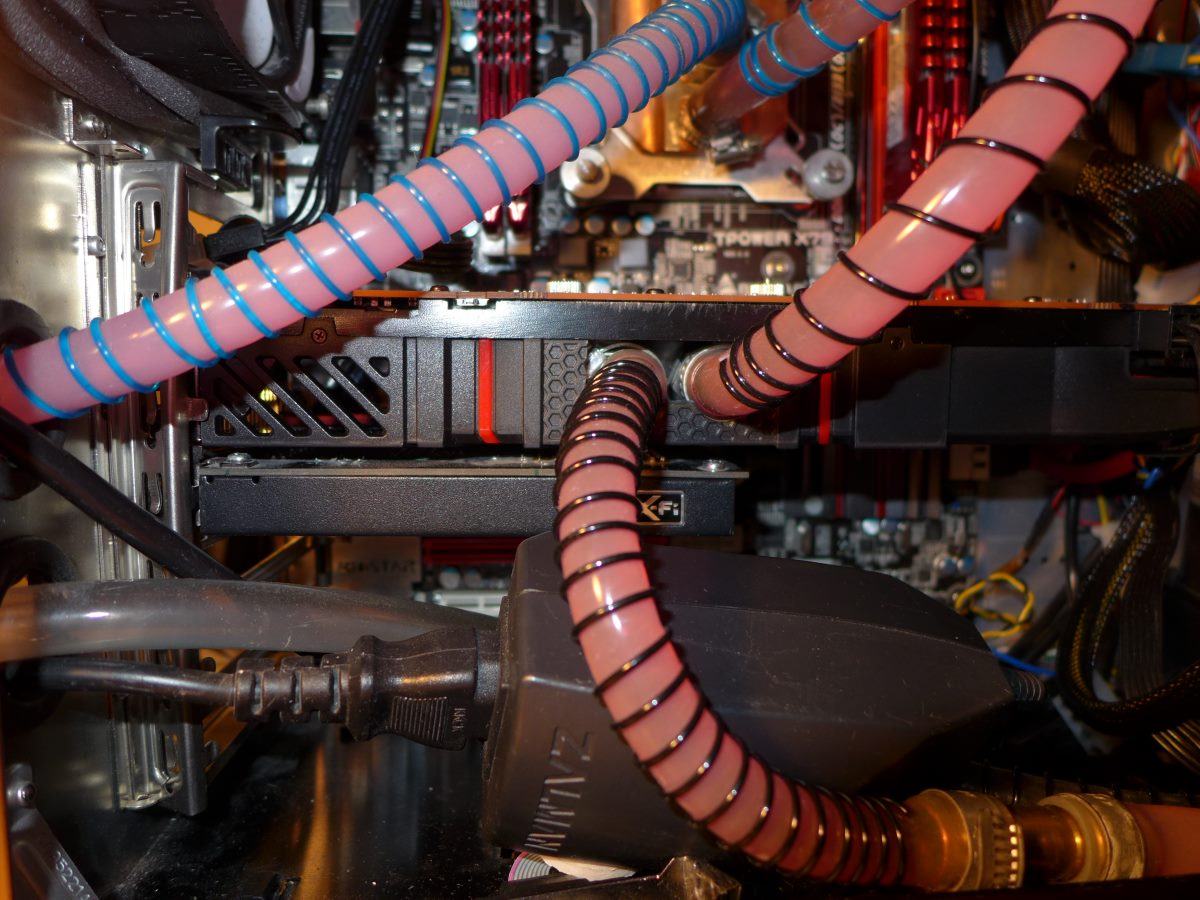

Den Lüfter montierte ich wieder, der dreht nun gemütlich seine Runden und kühlt das VRM. Läuft bei 20 % im Moment
bin ich aber nicht sicher ob es evtl. noch etwas angehoben wird...

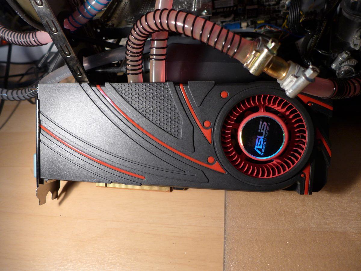

Ausserdem habe ich nun das Plastikgehäuse angepasst, dadurch landet auch etwas frische Luft am Kühlerende.
Ob das schon jemand ähnlich umgesetzt haben mag?? :fresse:
