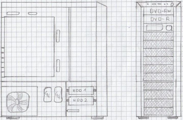

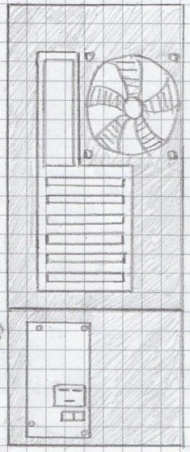

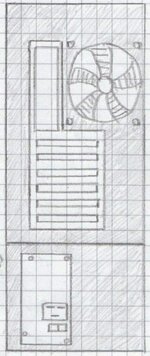

Hier mal ein paar Skizzen:
Maße sind folgende:
Länge - 530mm
Höhe - 575mm
Breite - 230mm
Hier noch ein paar Zeichnungen. Sind aber inzwischen nicht mehr wirklich aktuell, da es doch etwas anders wird :d

die ersten Skizzen sehen ja schon sehr vielversprechend aus.
Hast du dir schon konkrete maße (LxBxH) überlegt?
Wie siehts mit der HW aus? Was wirst du verbauen?
Wakü oder LuKü?
Gibt es auch schon Technische Zeichnungen?
Gruß
Hab im Starpost mal paar Sachen eingetragen wie Hardware und Maße :)

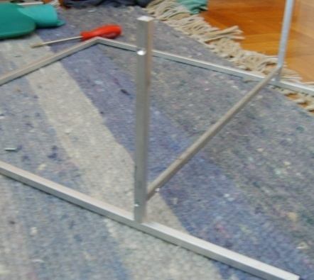

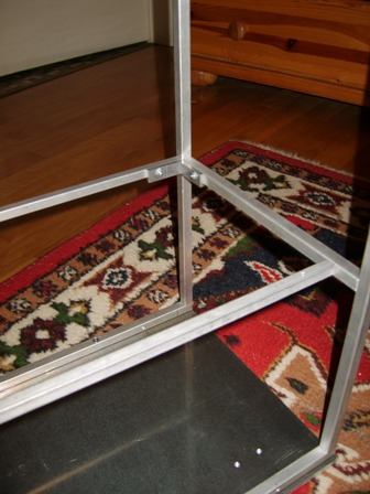

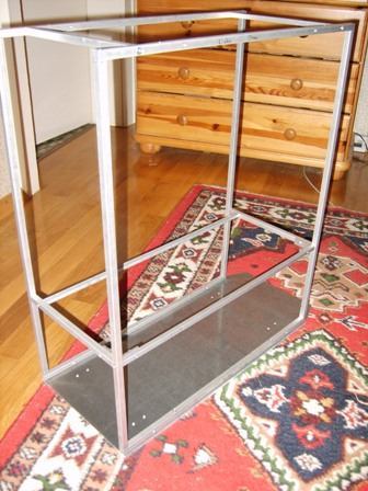

Wie versprochen gibt es heute die ersten Bilder :cool:. Am Montag geht es dann weiter.
attachment.php
attachment.php
attachment.php
attachment.php
Hi sieht gut von der Konstruktion aus!
sind die Vierkantpofile Vollmaterial? -und wenn ja wie schwer isses schon
Ich denke mal das ist vollmaterial da aluminim dürfete das aber noch richtig leicht sein oder?
Seeehr gute arbeit sieht sauber aus auch schön versenkte schrauben
Danke für das Lob.
Vierkantstangen sind vollmaterial (10x10 und 8x8mm). Momentan ist es wirklich noch sehr leicht. Wird sich erst ändern, wenn die ganzen Platten außen herum dran kommen.
Am Montag werd ich mich mal an die Rückwand und an die Mainboardwand dran machen :wink:
