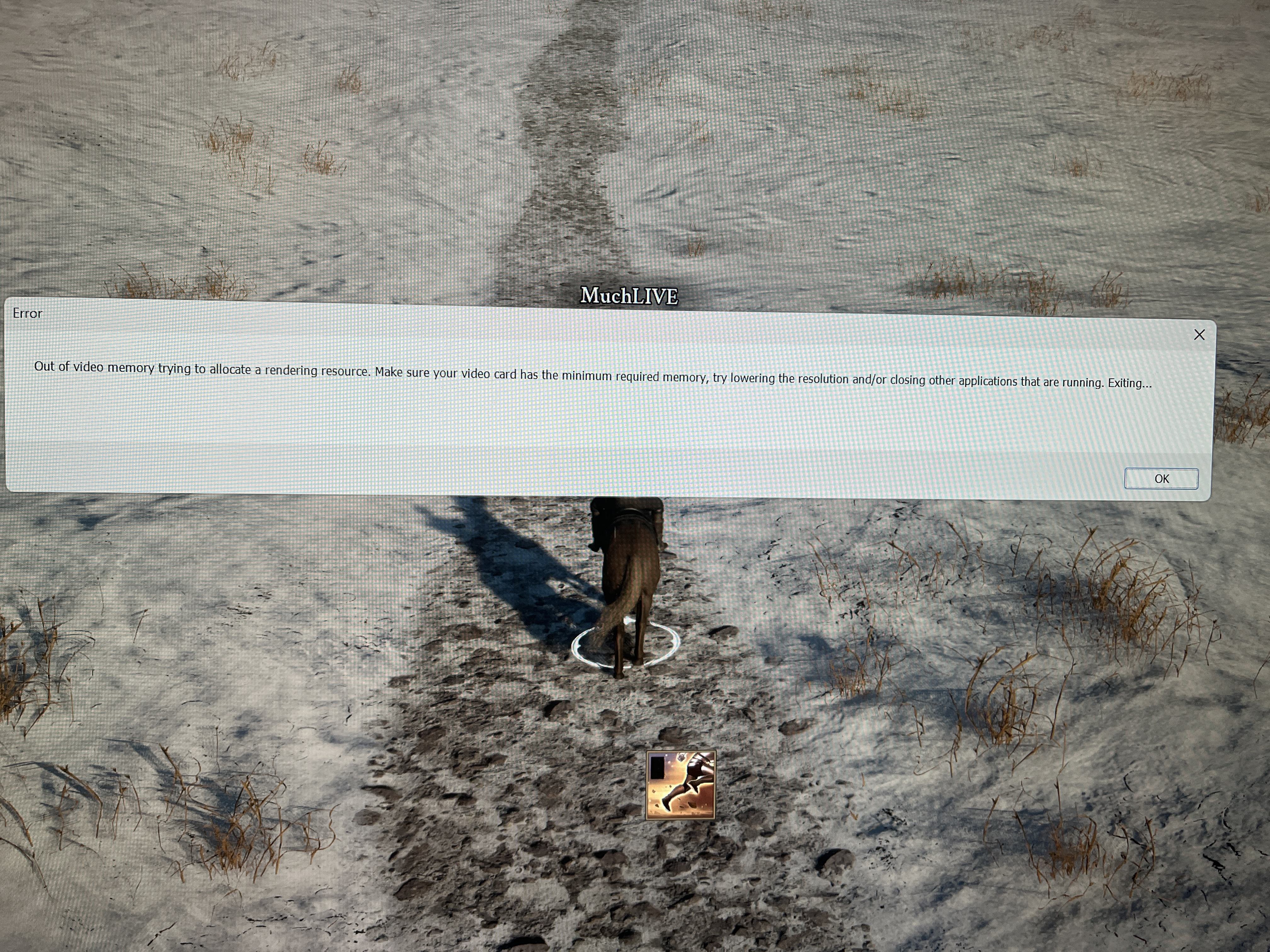

Leider hat es mich jetzt auch erwischt und ich gehöre zu denn Leuten mit der besagten Fehlermeldung.
„Out of video memory trying to allocate a rendering resource. Make sure your video card has the minimum required memory, try lowering the resolution and/or closing other applications that are running. Exiting...“
Ich hab die CPU am 3.01.2023 bei euch bestellt und wollte fragen ob ich diese wegen der Verlängerten Garantie jetzt bei euch austauschen darf.
Mein System:
13700KF
Gigabyte Z690 Aorus Master (F29)
Inno3D 4090 Frostbite Ultra 24. Gib
Hier noch ein Screenshot von der bekannten Fehlermeldung 😞
Gezockt wurde die Alpha Two von Ashes of Creation mit UE5

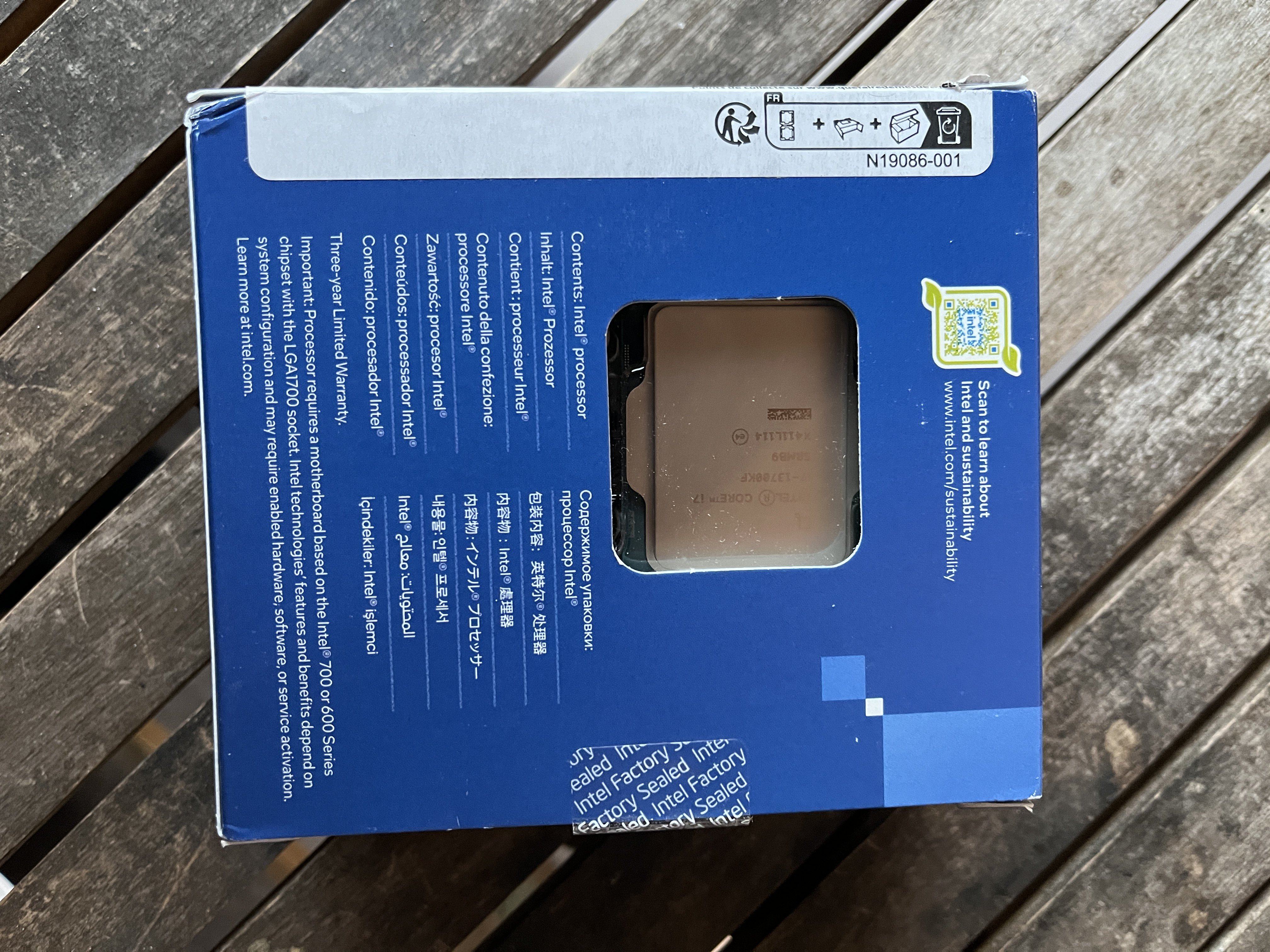

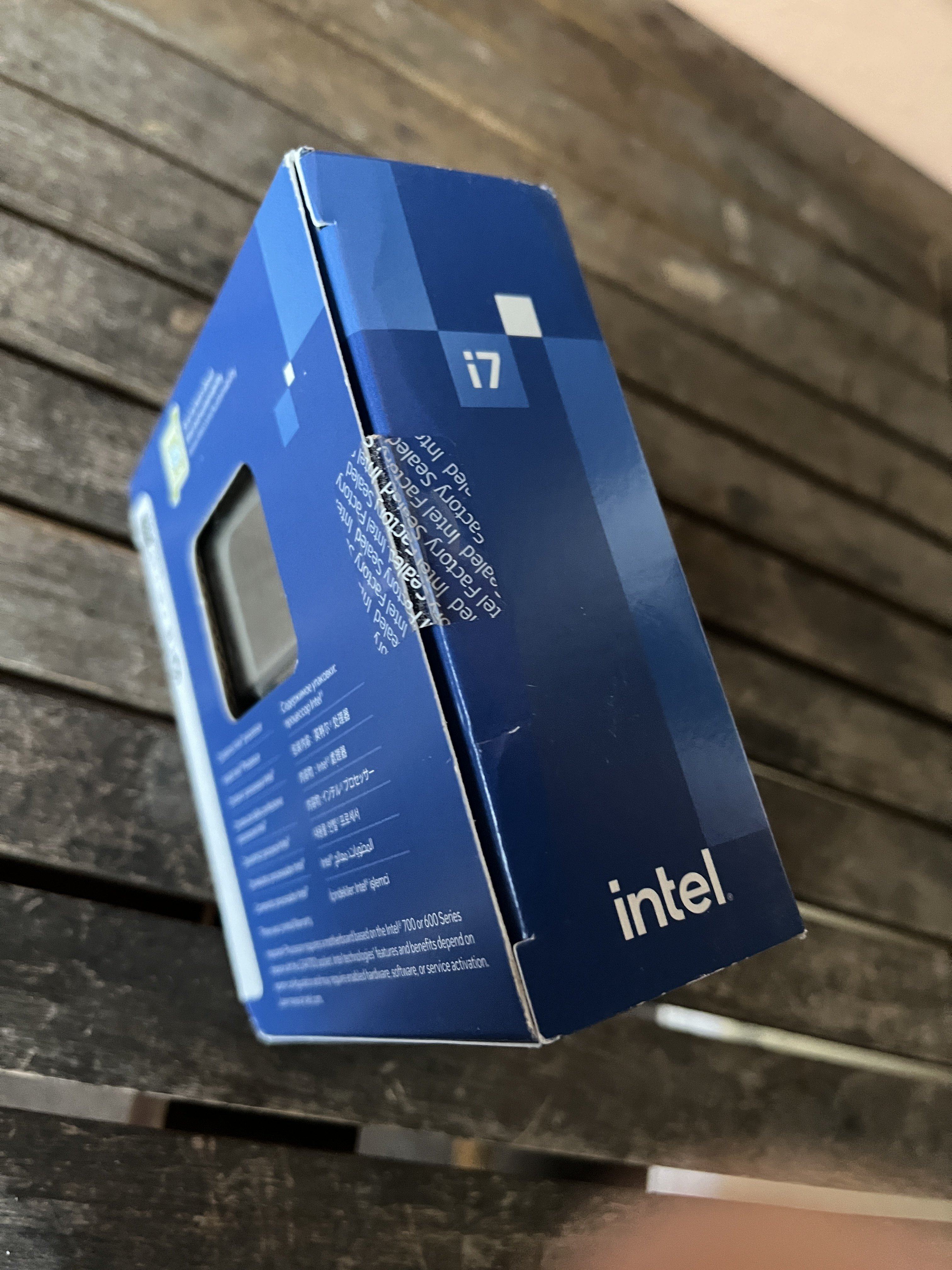

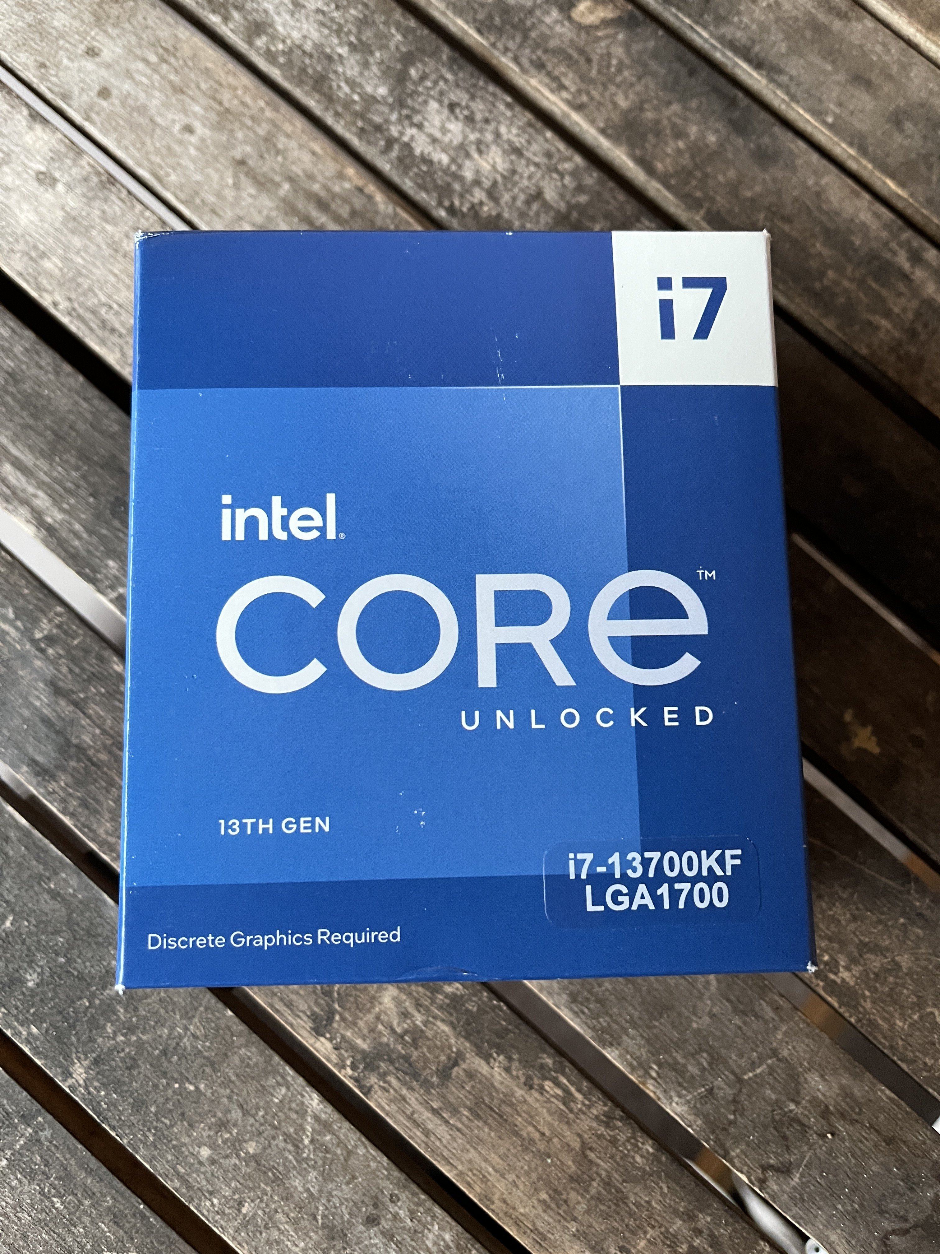

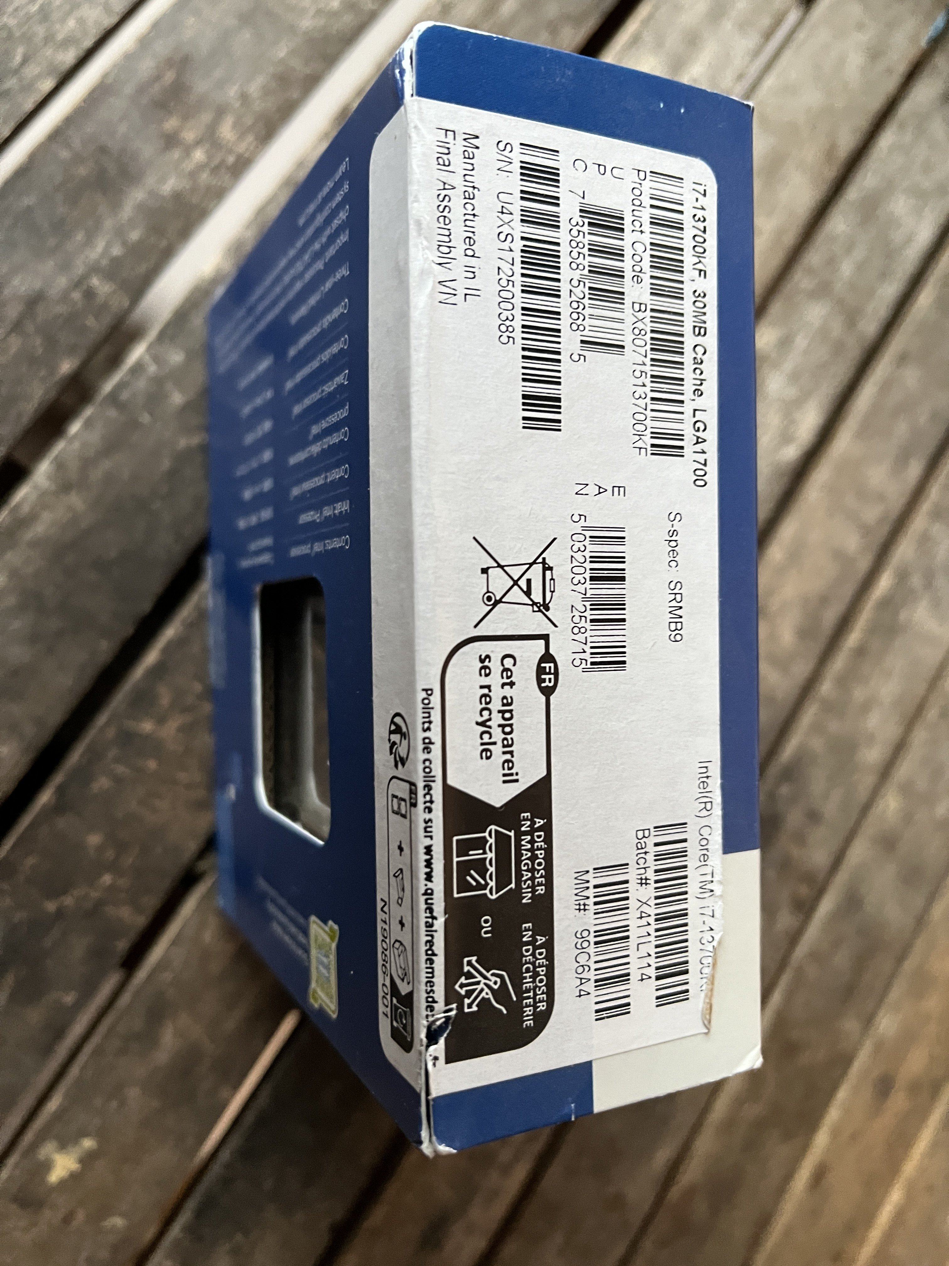

Danke an CaskingMike und Caseking und natürlich Intel.
Kam vor circa 1.Woche bei mir an. Da jetzt aber der 12900Ks verbaut ist geht dieser hier in die Bucht ;-)
Lg
Much
