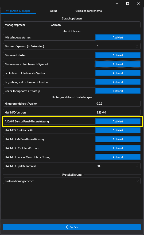

Die bereits verlinkte Anleitung ist so nach wie vor korrekt. Der einzige Punkt, der bei neueren Versionen des Managers gegebenenfalls dazu kommt, ist die Aktivierung des Aida64 Sensor Panel Supports in den WigiDash Einstellungen (Service Options). Dieser sollte vor der Einrichtung des Widgets aktiviert sein.
Du könntest einmal testen, ob das Pairing bei einem anderen angemeldeten Benutzer normal funktioniert.
