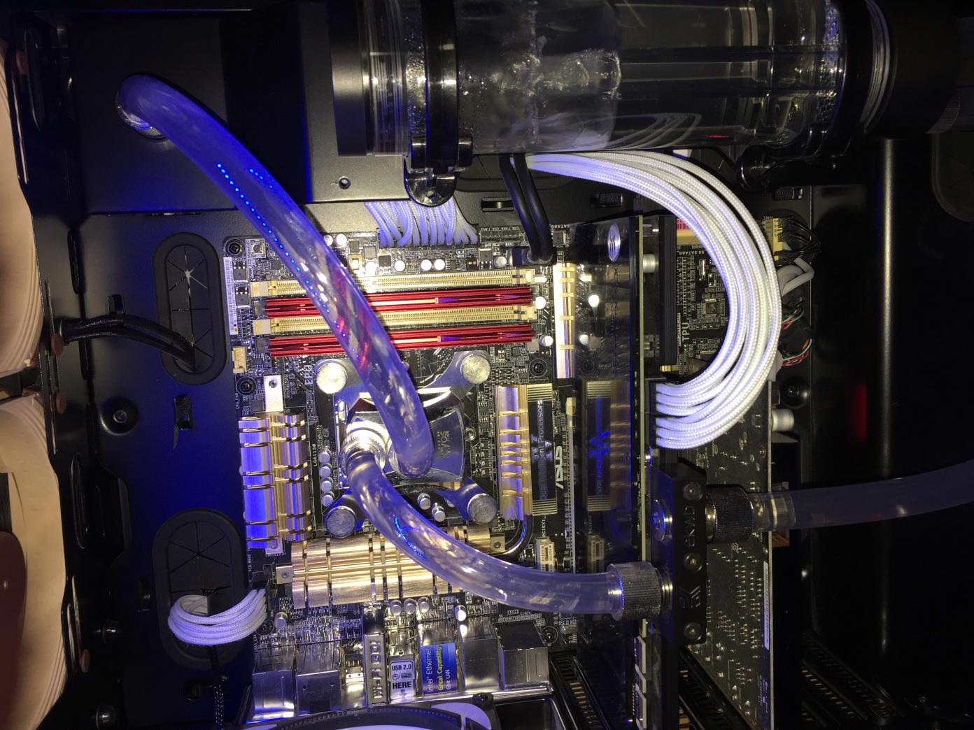

Momentan sieht es so aus:
Würde gern den Schlauch Case >CPU > GRAKA > gegen HT Tauschen.
Da hast du dir was vorgenommen. Für einen Anfänger nicht gerade leicht.
Wenn du Hilfe brauchst, schick mir ne PN, werde es dir Schritt für Schritt erklären.
Das ist lieb von Dir :-).
Ich würde mir jetzt erstmal 5-6 Fittinge besorgen. Intern werde ich weiter Schlauch nehmen sieht man eh nicht und die Pumpen Filter Verschlauchung ist die Hölle.....
Ich dachte mir oben Gehäuse zu CPU müsste ein Stück mit 2x90 Grad funktionieren. Aber dann zur Graka wird ein kleiner Doppelbogen nehme ich an wegen dem vertikalen Versatz.
Der Schlauch raus aus der Graka soll dann in eine neue Gehäusedurchführung gehen. Die ich neben der jetzt schon Befindlichen durchführung bohren will um dort ein festes Fitting wie oben zu montieren.
Prinzipiell habe ich aber auch Bock auf ein Evolve Tempered glass da müsste ich dann nur alles neu machen ...^^
