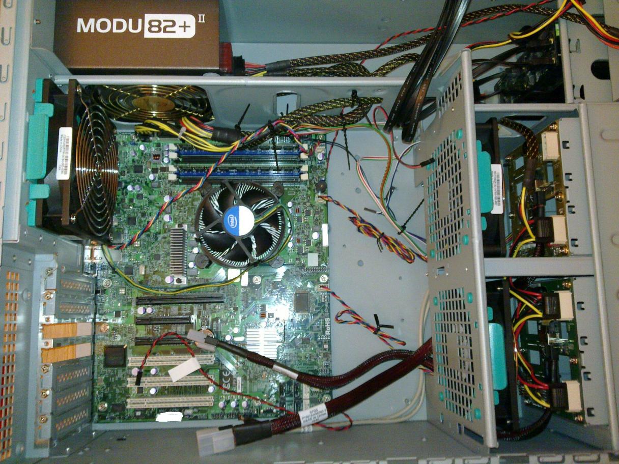

Als ich mein sr107(Standgehäuse, leider nix für dich) mit neuer Hardware bestückt habe, stand ich auch vor zwei deiner Probleme.
  1. Ich hab mir 3 12cm Silentlüfter (3Pin, wegen dem Anschluss auf der SAS-Backplanegekauft, diese liefen aber zu langsam für die Backplane. Daher habe ich die original Lüfter mal testweise eingebaut und direkt ans Mainboard gehängt. Die Lüftersteuereung von meinem Supermicro X9SCA-F ist genial und es sind auch 5 echte 4Pin Anschlüsse vorhanden, so dass die Lüfter leiser als die nachgekaufen Silent-Lüfter geworden sind. (Plus den Vorteil, das genug Reserve für die Kühlung da ist)

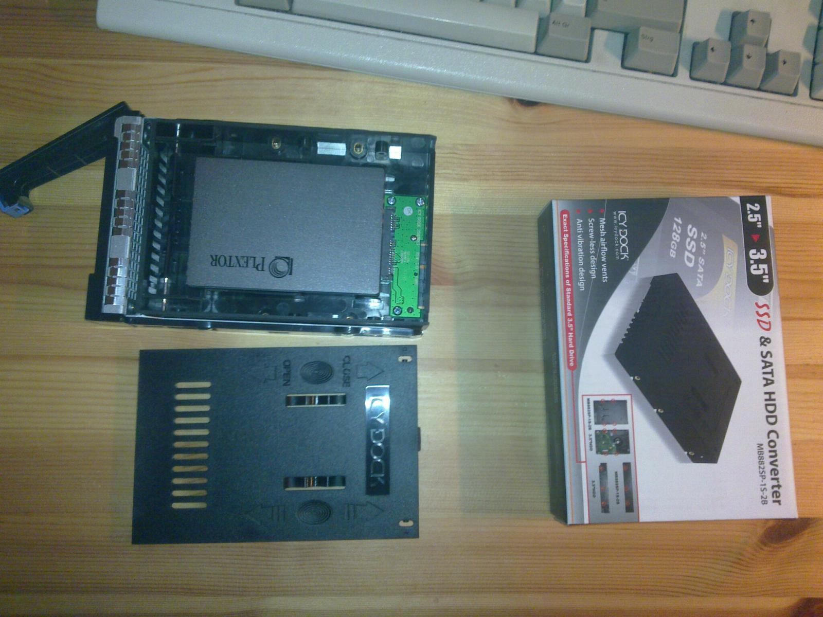

  2. Ich brauche von meinen 8 slots nur 6 für mein Datenraid, daher habe ich mir zwei 2.5" auf 3.5" Adapter gekauft: ICY Dock MB882SP-1S-2B
    Wenn du also ein Gehäuse mit 12 Slot Backplane hast (ich hab noch nie ein 10er gesehen), dann kannst du deine Systemplatten gleich mit dazu stecken.

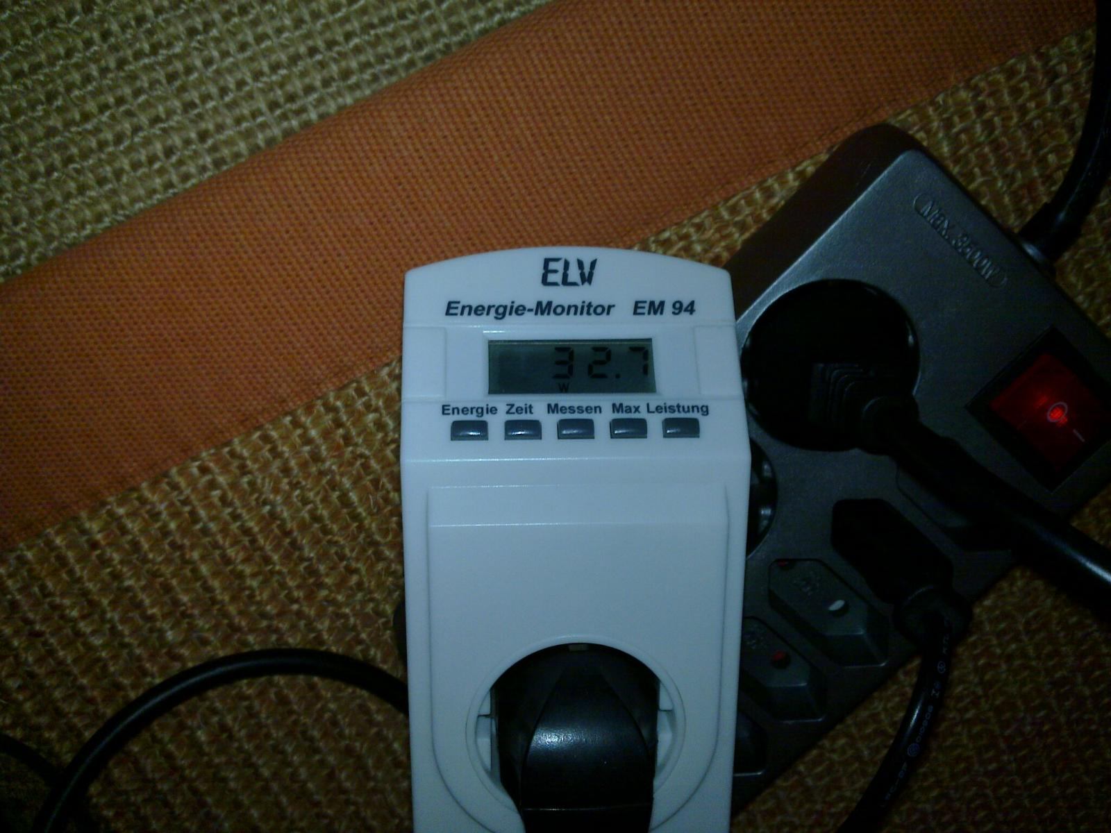

Übrigens: Mainboard (Supermicro X9SCA-F), 8GB ECC Ram, Xeon E3 2140, Adaptec 6805 (+Flash BBU), Kabel+Kleinkram kommen auf ca. 1000€;
Verbrauchsdaten: 33W idle( Platten aus, das macht der Controller automatisch!) 70W-100W bei IO-Last(dmcrypt)

ok, das wäre ein Ansatz, danke. Dachte immer, dass ich dann Probleme mit der Backplane bekommen würde.
Hätte die zwei 2,5" HDDs an den Onboard Controller gehängt und die Backplane verteilt auf die beiden SAS Controller.
Allerdings muss es 19" Hardware sein, denn das ganze Zeug muss in den Schrank.
