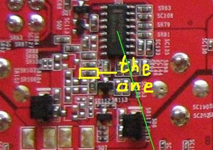

Hier mal ne kleine Anleitung zum Pencil Mod von Scorpien1 für Palit und Co.
Zuerst braucht ihr einen weichen Bleistift und ein Multimeter
1. zuerst stellt ihr euer Multimeter auf DCV 20
und messt am auf dem Pic zu erkennenden Lötpunkt eure def. Voltage ab sollte ungefähr bei 1.36v liegen
2. Jetzt baut ihr die Karte aus und malt erst ein wenig mit dem Bleistift auf dem Wiederstand rum sozusagen von der rechten Lötstelle des Wiederstandes zur Linken also ein paar Bahnen,
3. Jetzt stellt ihr euer Multimeter auf 20k O
und messt im AUSGEBAUTEM Zustand den Wiederstand und das geht so:
eine Multimeterspitze ans eine Ende des Wiederstandes die andere ans andere Ende also dort wo der Wiederstand angelötet ist
(nicht mit dem Lötpunkt zum messen der VGPU verwechseln)
´Das Multimeter sollte ungefähr 2.5xk O anzeigen nicht weniger (erst mal)
4. Jetzt die Karte einbauen und am GPU Messpunkt mit dem Multimeter was ihr wieder auf 20 DCV gestellt habt messen ihr solltet bei einem Wiederstand von 2.5xk O ungefähr bei 1.45-1.47V liegen ist von Karte zu Kart verschieden.
5. wenn ihr mehr Volt wollt einfach den Wiederstand wie beschrieben n bissl mehr übermalen ,Wiederstand messen,einbauen VGPU messen und OC ;)
auf Dauer solltet ihr nicht mehr wie 1.55v geben
zu den SPW schreibe ich später was
(das 1.te Pic zeigt den zu übermalenden Wiederstand und das 2te Pic den GPU Messpunkt)
attachment.php
attachment.php

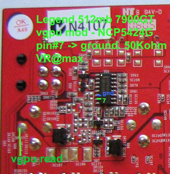

Es existiert eine neue Revision (Rev.0620) der Platine bei dem derERSTE VMod nicht mehr funktioniert, wie auf dem Bild zu sehen fehlen die Kontakte.
Thx an DrDOS
Dank aLVaMaN und seinen Recherchen ist es nun möglich auch bei der Pali etc. mit Platinen Rev.0620
einen V-Mod zu machen, vielen dank dafür.
aLVaMaN
Ich empfehle einen 10k Ohm Trimmer (variablen Widerstand). Der kommt an den markierten SMD-Widerstand und an Grund. Die Leitung des PCIe Stromsteckers bietet sich hierzu an, genauer einer der Pins an den ein schwarzes(!) Kabel vom Netzteil führt.
Um einen höhere Spannung zu erreichen muss der Widerstand auf ca. 600 Ohm gesenkt werden. Bei meiner 7900GT 512MB erreiche ich mit 550 Ohm 1,45Volt.

Hier mal ne kleine Anleitung zum Pencil Mod.
