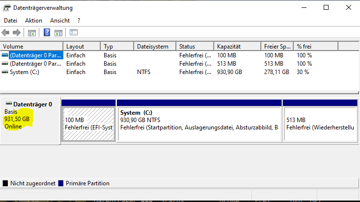

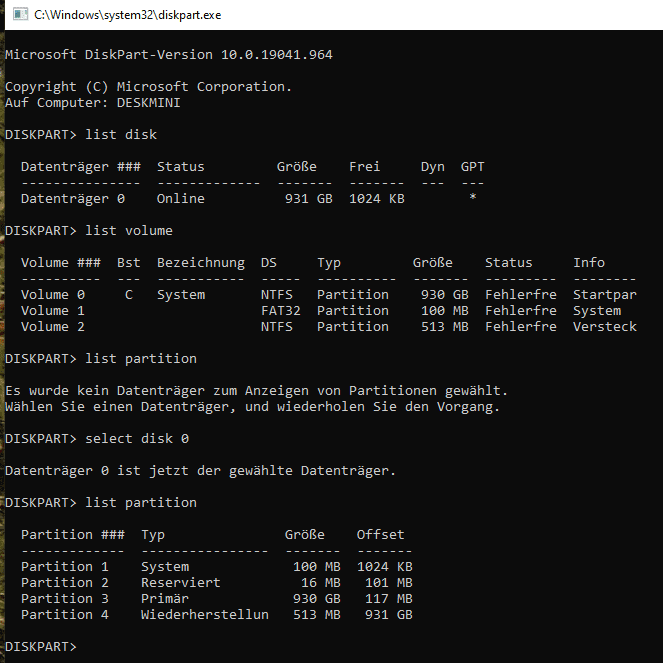

Also ich würde die Platte zu gern mal sehen. Mach mal bitte ein Diskpart wie im Screenshot.
Da muss bei der Größe der Disk irgendwas mit 5000GB dran stehen, sonst ist was faul. Alles andere sind Volumes bzw. Partitionen.
Und durch brauchst grundsätzlich GPT, MBR geht nur bis 2TB und es gibt keinen vernünftigen Grund, das noch zu verwenden.
