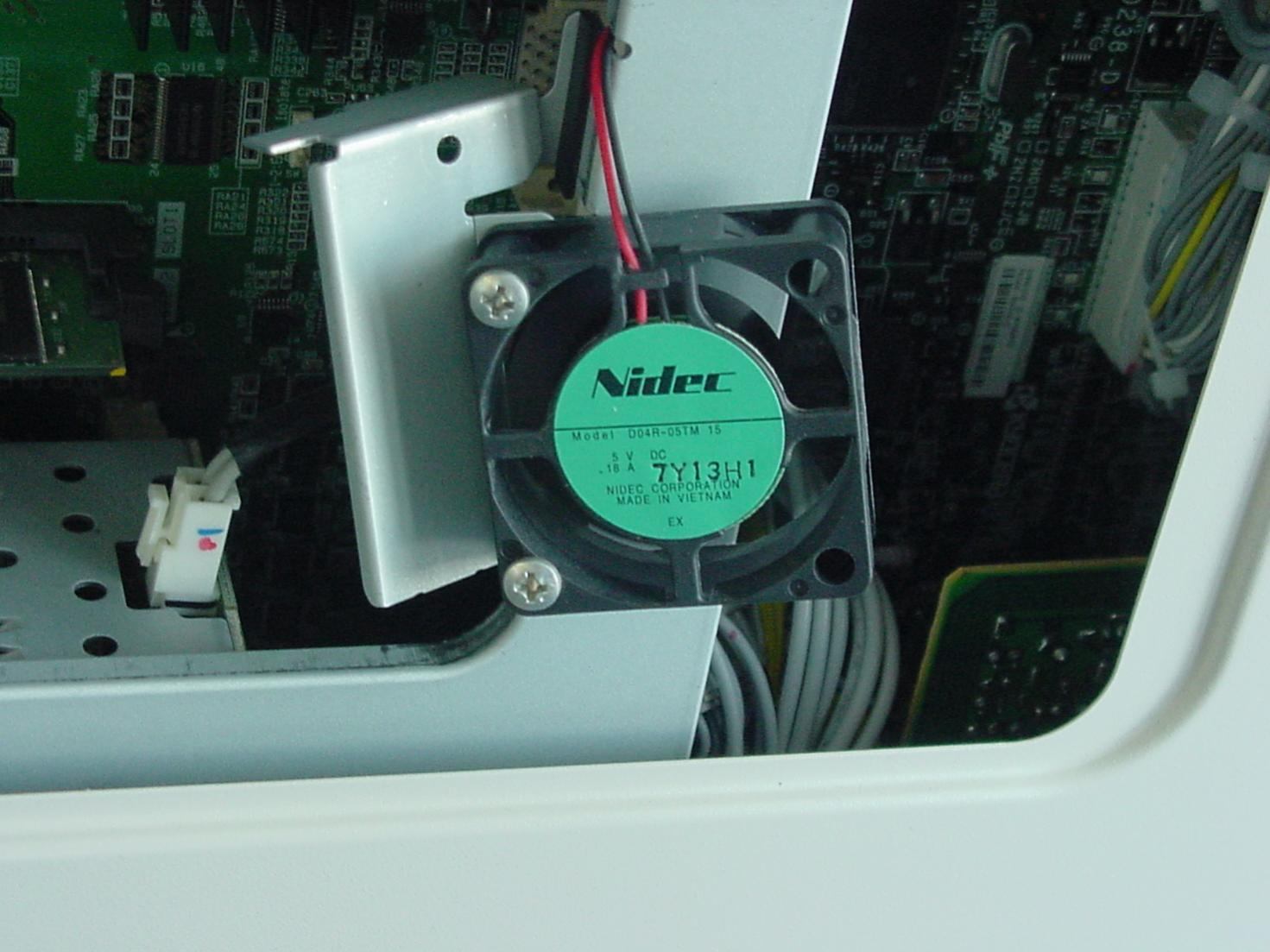

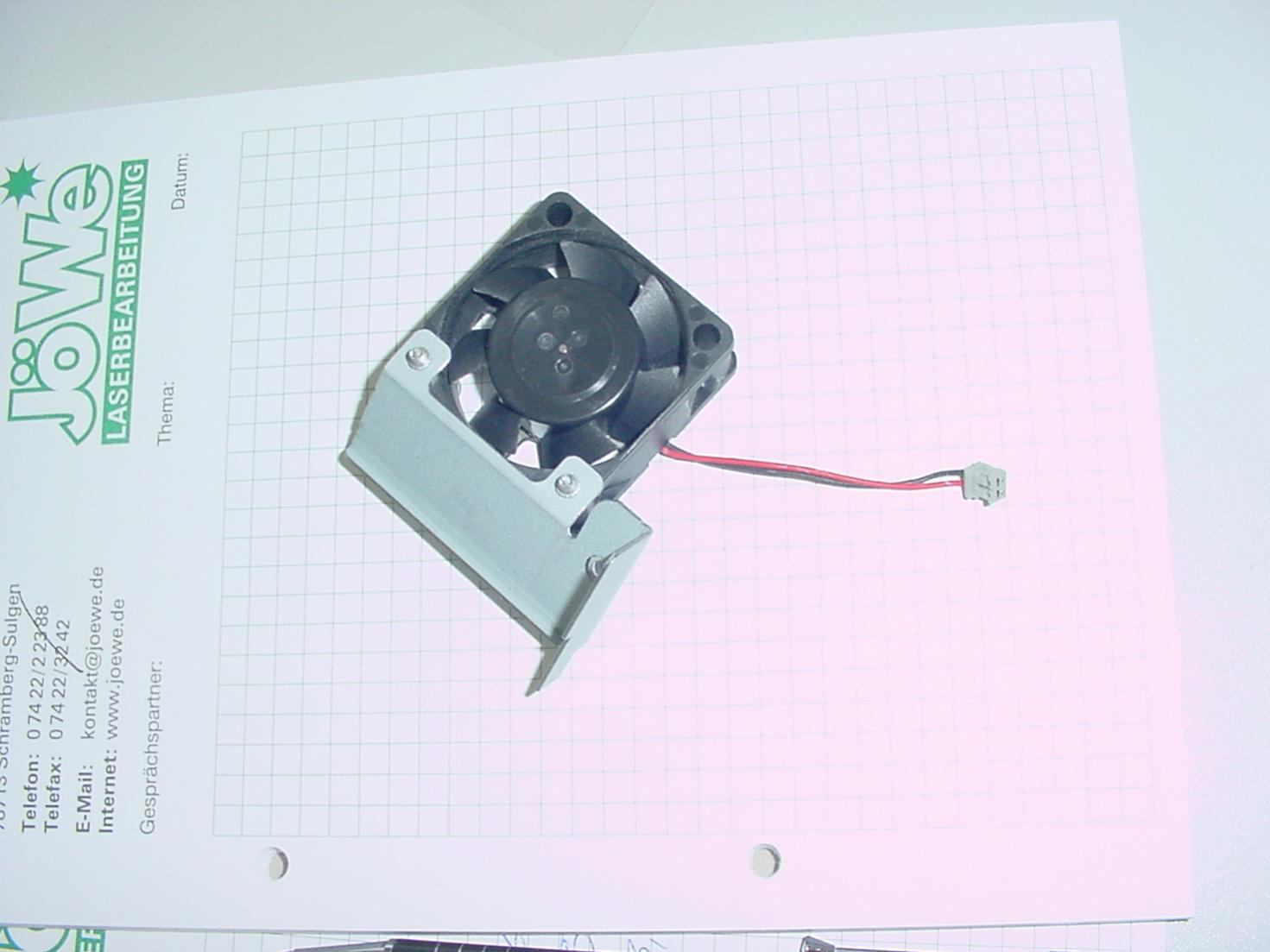

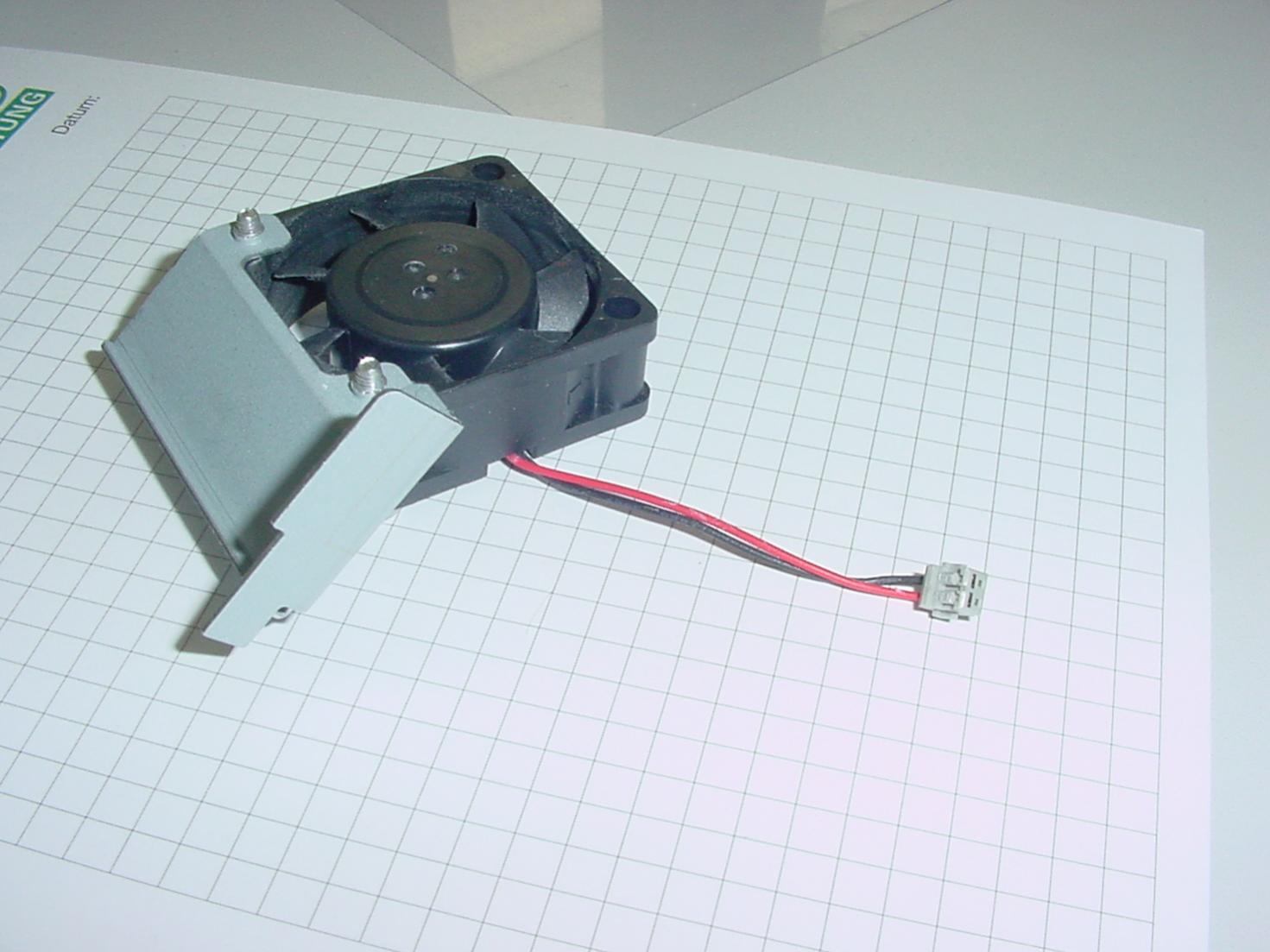

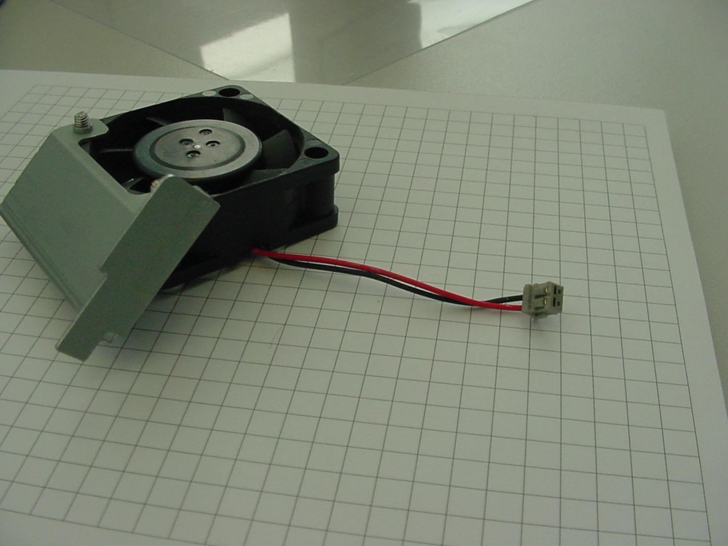

Hey,
es tut mir leid aber in der Empfehlung sind keine Lüfter <80mm. Wie oben schon geschrieben brauche ich einen Lüfter für einen Drucker. Er sollte einen 2 Pin Snschluss haben, oder einen Adapter, wenn nicht löte ich da was. Im Anhang sind Bilder vom jetzigen, der ist aber zu laut. Jetzt hatte ich schon einen Scythe da mit blauen LEDs (was natürlich schwachsinn ist, das muss nicht sein oder so...) mit 3500U/min. Problem: Er läuft nicht auf 5V an! Tja, das ist das Problem, könnt ihr mir helfen?

Hab mir grad das vierte Bild das du gepostet hast noch mal angesehen.
Da steht was von 5V auf dem Lüfter. Das hab ich eben übersehen. Wenn das stimmt wäre der hier vieleicht eher was
http://preisvergleich.hardwareluxx.de/deutschland/a334508.html
Allerdings ist der extrem teuer.
Aber wenn da wirklich nur 5V anliegen wirds ansonsten extrem schwierig. Denn der Luftdurchsatz wird bei den anderen schon verdammt niedrig sein
Jo, genau das mit dem Durchsatz ist auch mein Problem...
Der Pabst wird etwas zu laut sein, denke ich. Der Röhrt ja mit 6000u/min @ 5V, auf 12 V muss der abgehen!
Ich habe mir überlegt ob man das Loch nicht einfach etwas größer machen kann und dann einen 60er oder 80er hintendran. Garantie ist eh futsch...
