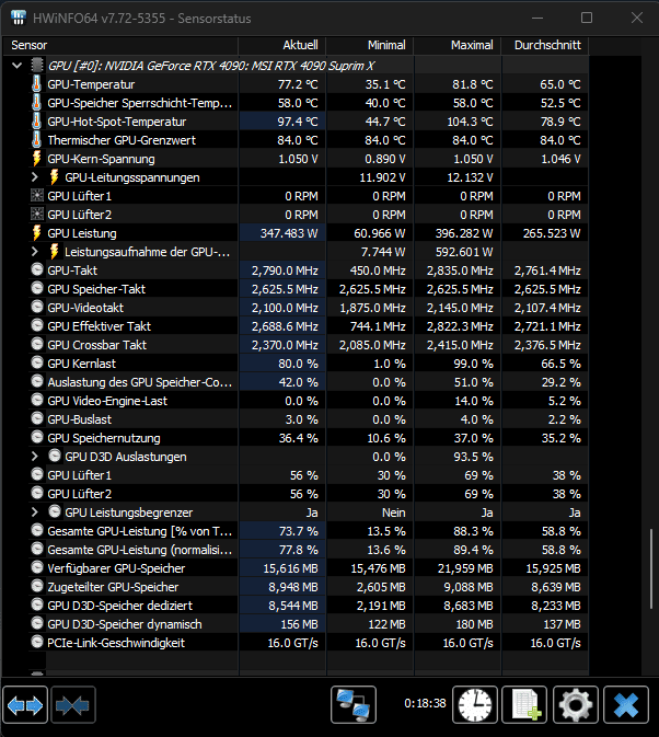

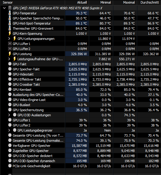

Ich habe mal eben ein Foto gemacht was HwINFO64 ausspuckt bin zu dem Zeitpunkt in dem Spiel Last Epoch mit alles auf Max Einstellungen aber das Spiel ist auch nicht unbedingt ein Grafik Wunder :)

Für knapp 330 Watt Leistungsaufnahme viel zu hohe Temperaturen.
Probiere doch mal vorsichtig über Kreuz die Schrauben etwas fester zu ziehen.
Aber ohne Gewalt! Nach fest kommt ab 😂👍🏼

Hehe ja habe ich jetzt mal gemacht 1 Schraube richtung DP Kabel war bisschen Lose.
Das Ergebnis nun das also sogar höher :)

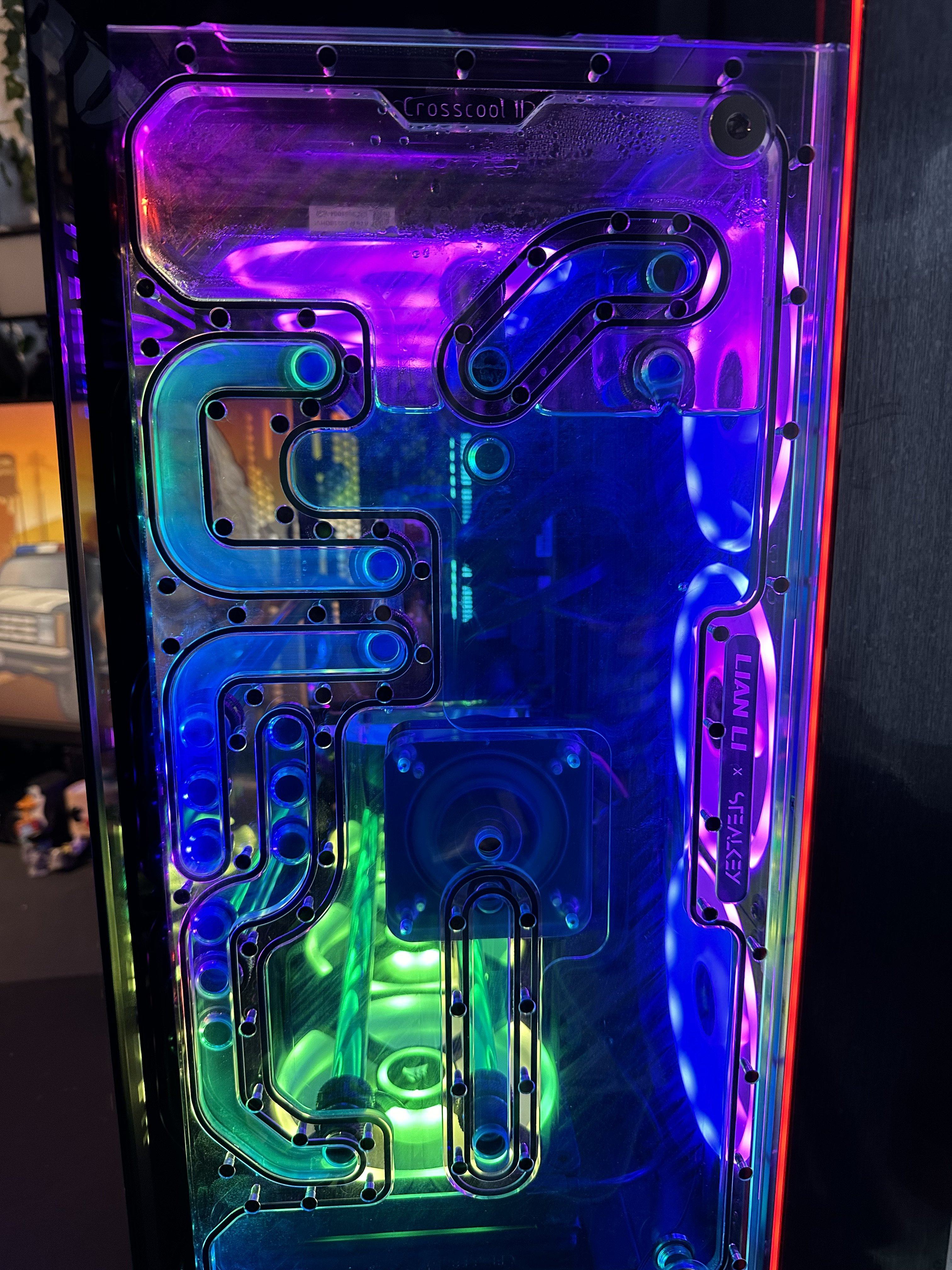

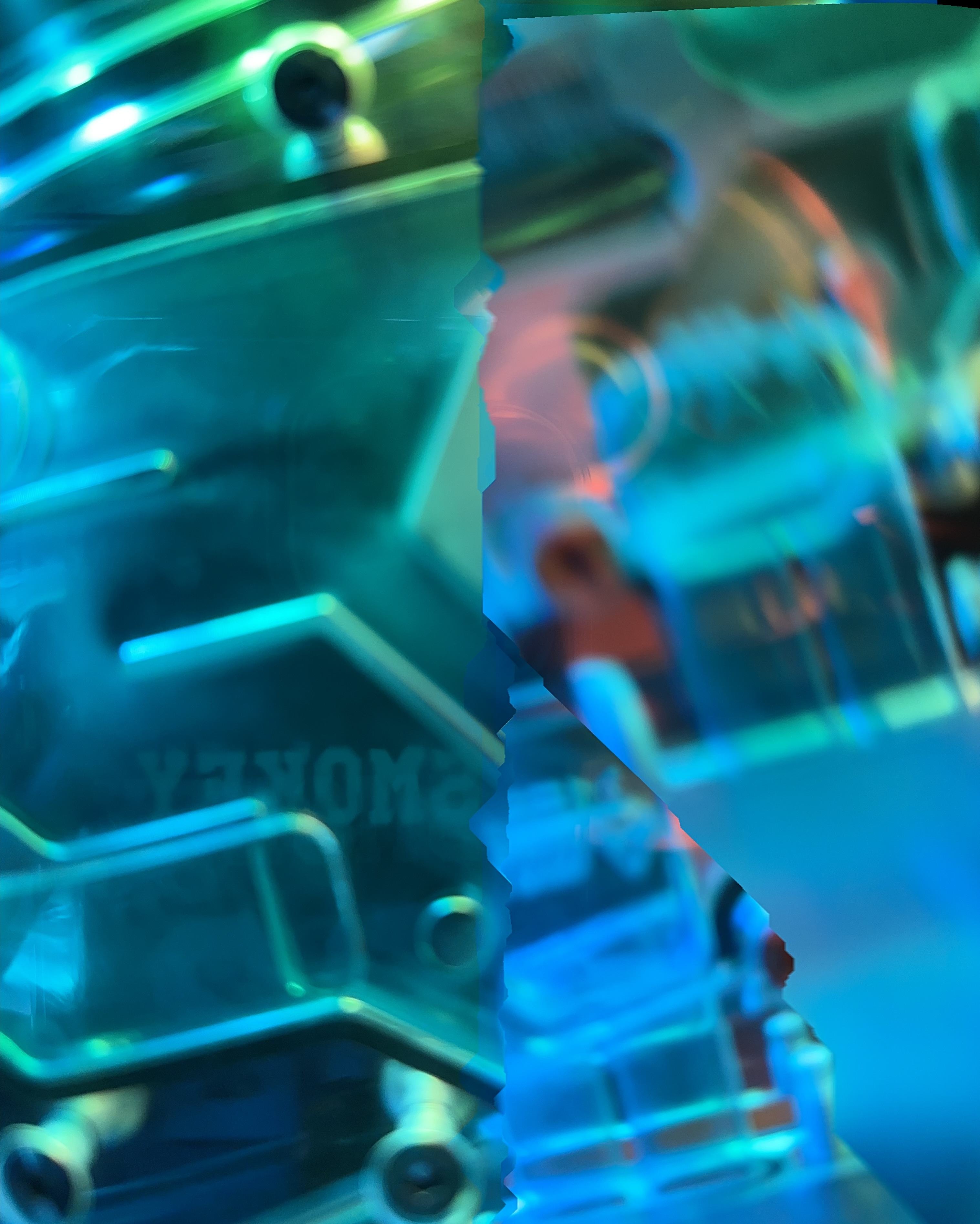

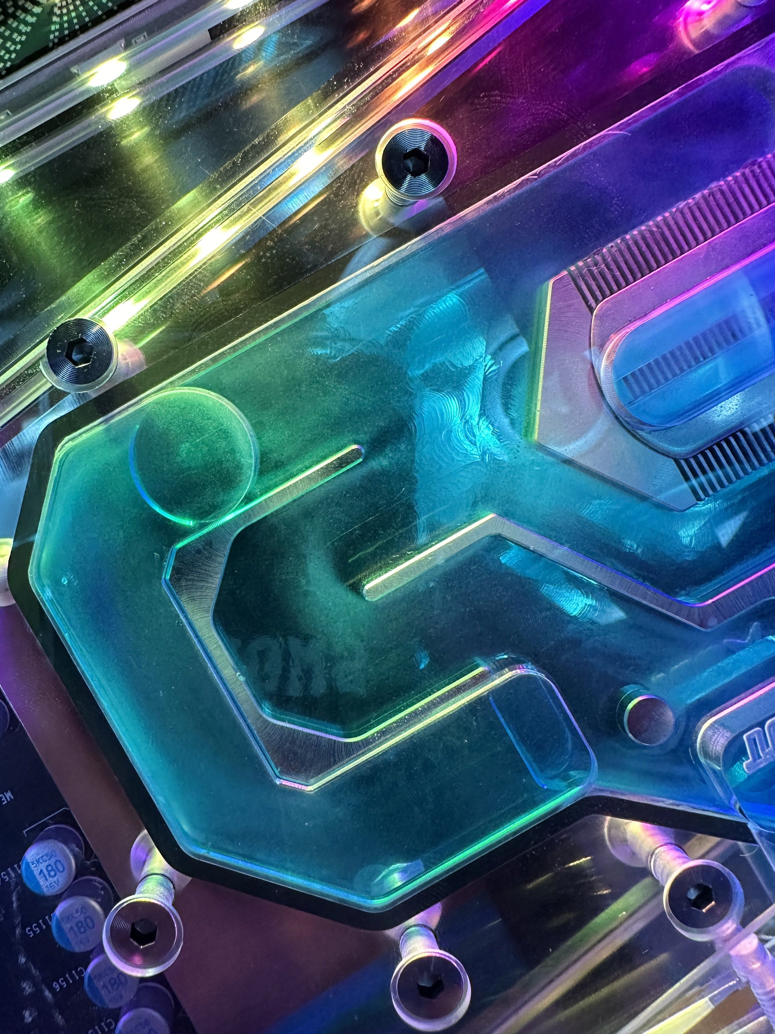

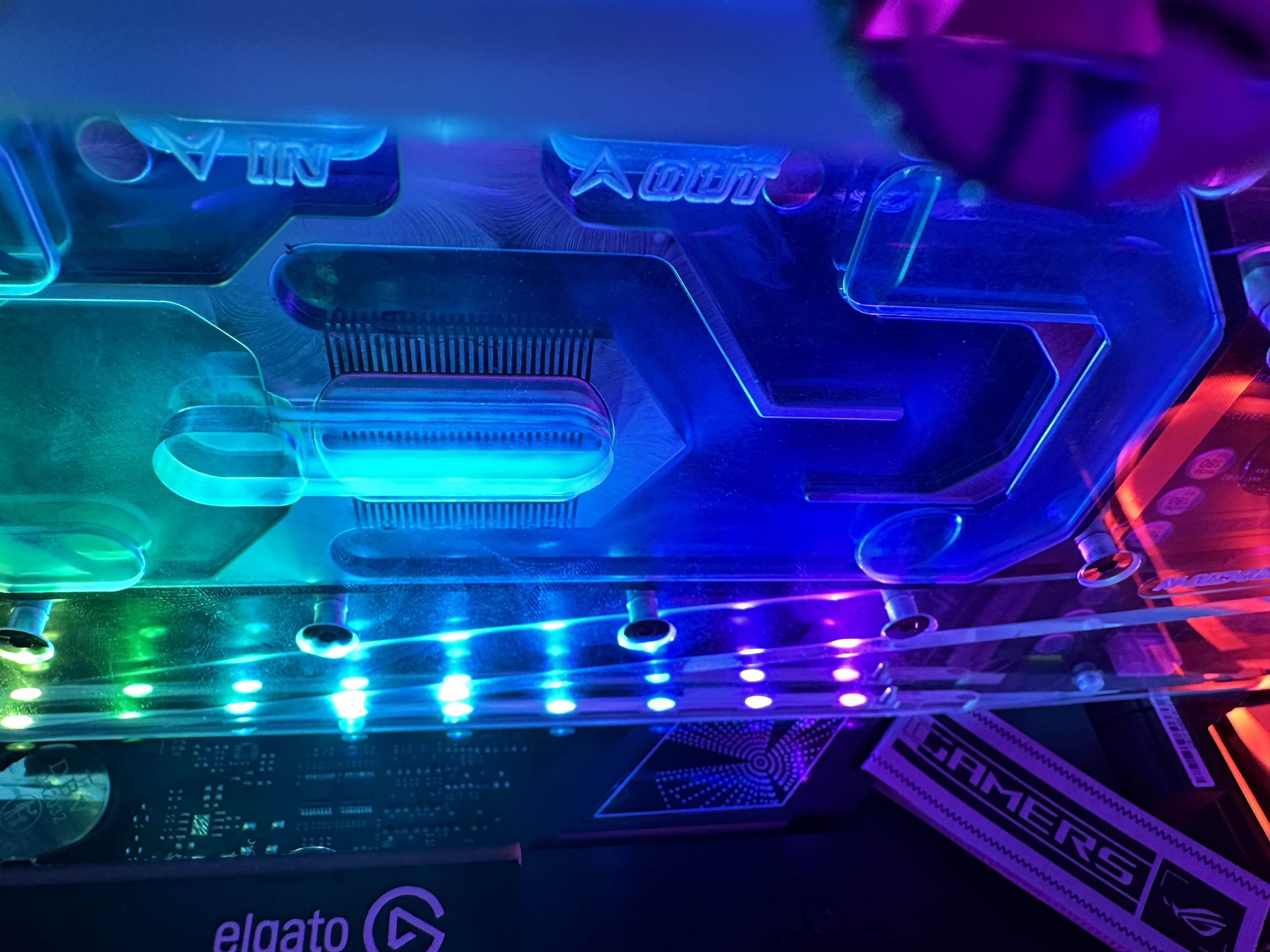

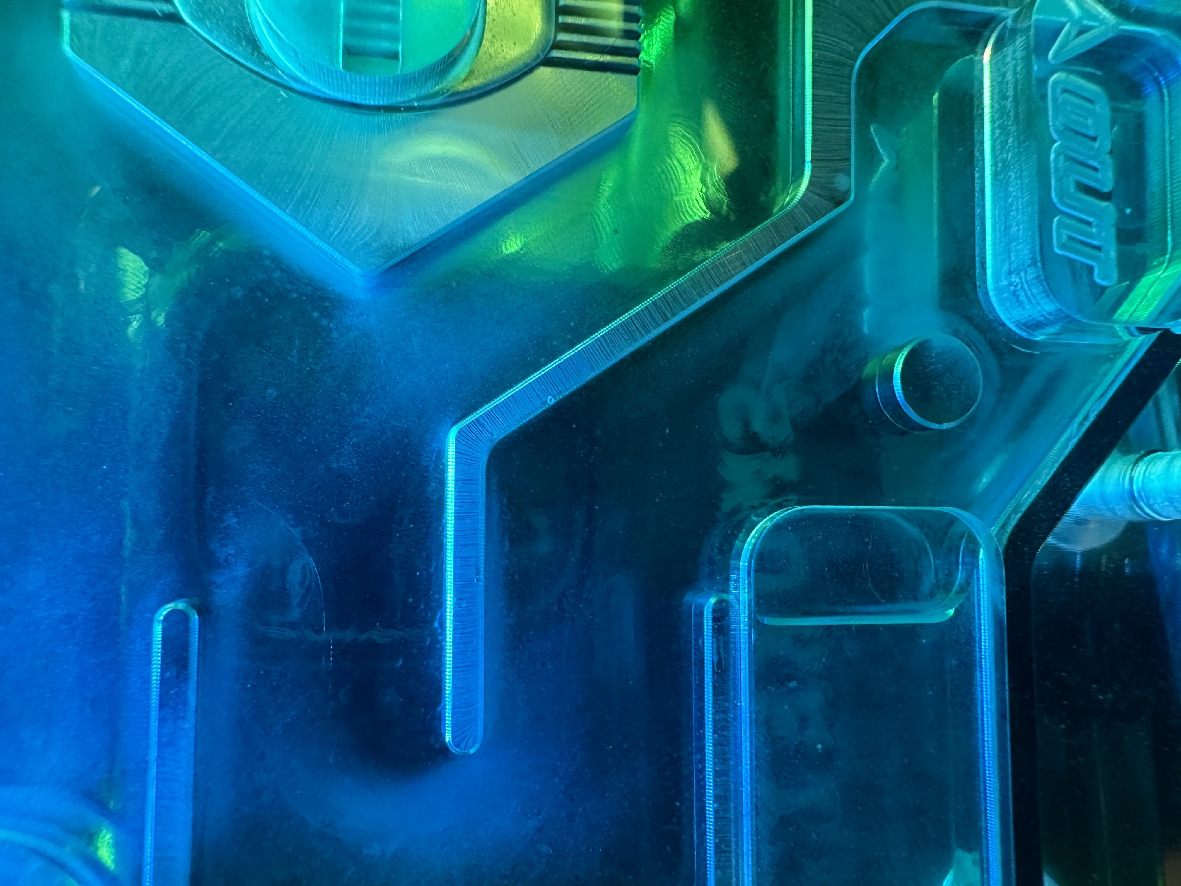

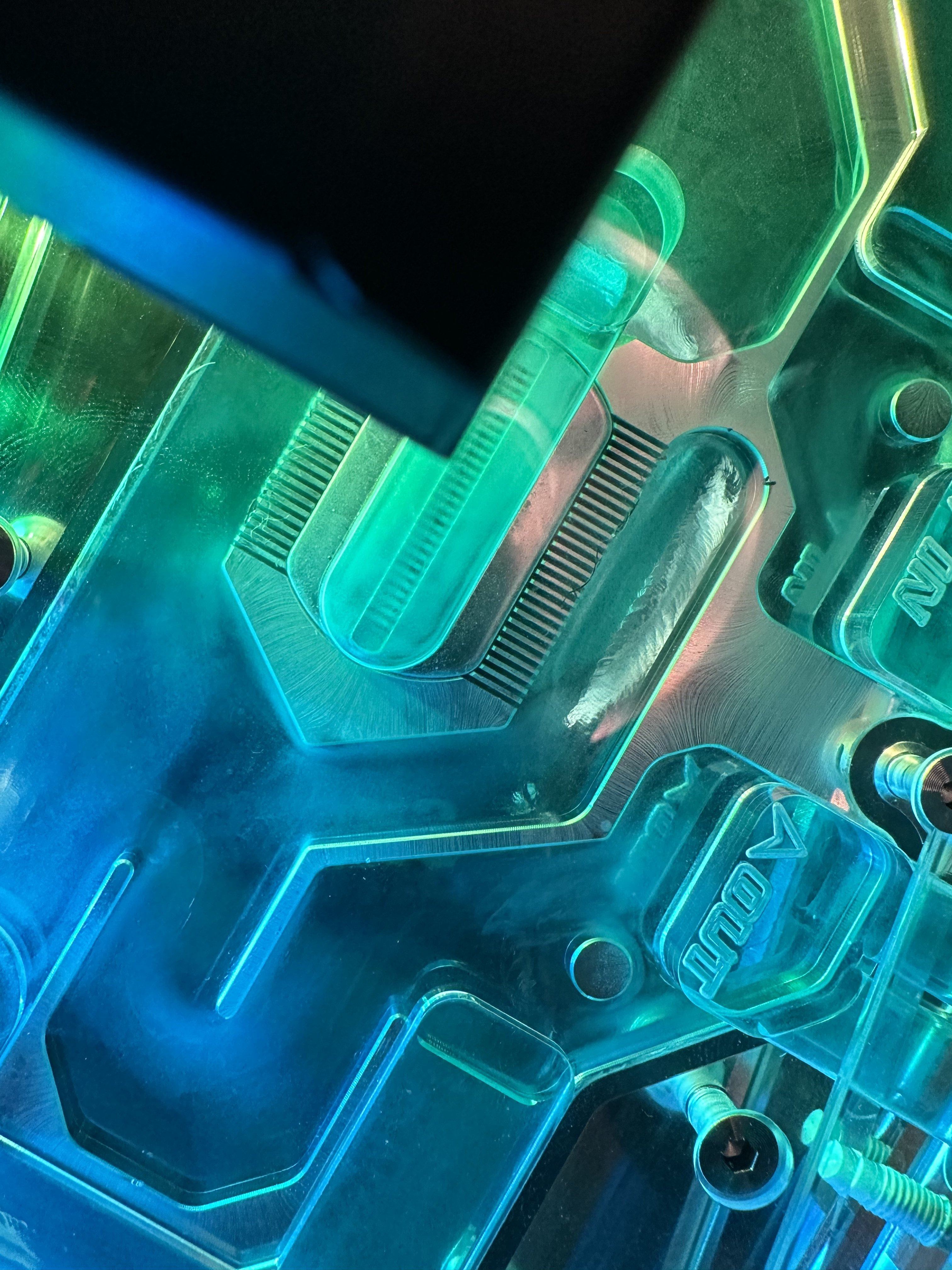

Habe eine Leicht Blaue Flüssigkeit verbaut. Ich extra mal ein paar Bilder beigefügt. Würde jetzt als Otto Normal Bürger sagen das sieht sehr sauber aus?. Habe allerdings eben mal durch Zufall in einen Video von dieser Rezizable Bar gehört und habe diese mal Aktiviert und bei meinen RAM Riegeln im Bios das XMP II Profil Aktiviert vorher war das XMP I Aktiviert. Und habe nun ein paar Grad weniger beim selben Spiel und gleiche Anzahl Browser Fenster etc. Zufall oder kann das schon was gebracht haben? Dennoch wüsste ich gerne ob die Karte zu warm wird/ist, und ob ich was da gegen tun sollte. Mir war der Spaß zu teuer dafür das sie nicht richtig Funktoniert :). Lieben dank für eure Antworten bisher das weiß ich sehr zu schätzen.

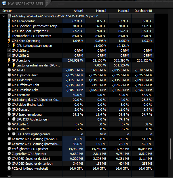

Ne sieht ok aus. Wenn nur die GraKa auf einmal gravierend wärmer geworden und der Block nicht verstopft bzw. richtig montiert ist, dann liegts nicht am Kreislauf.

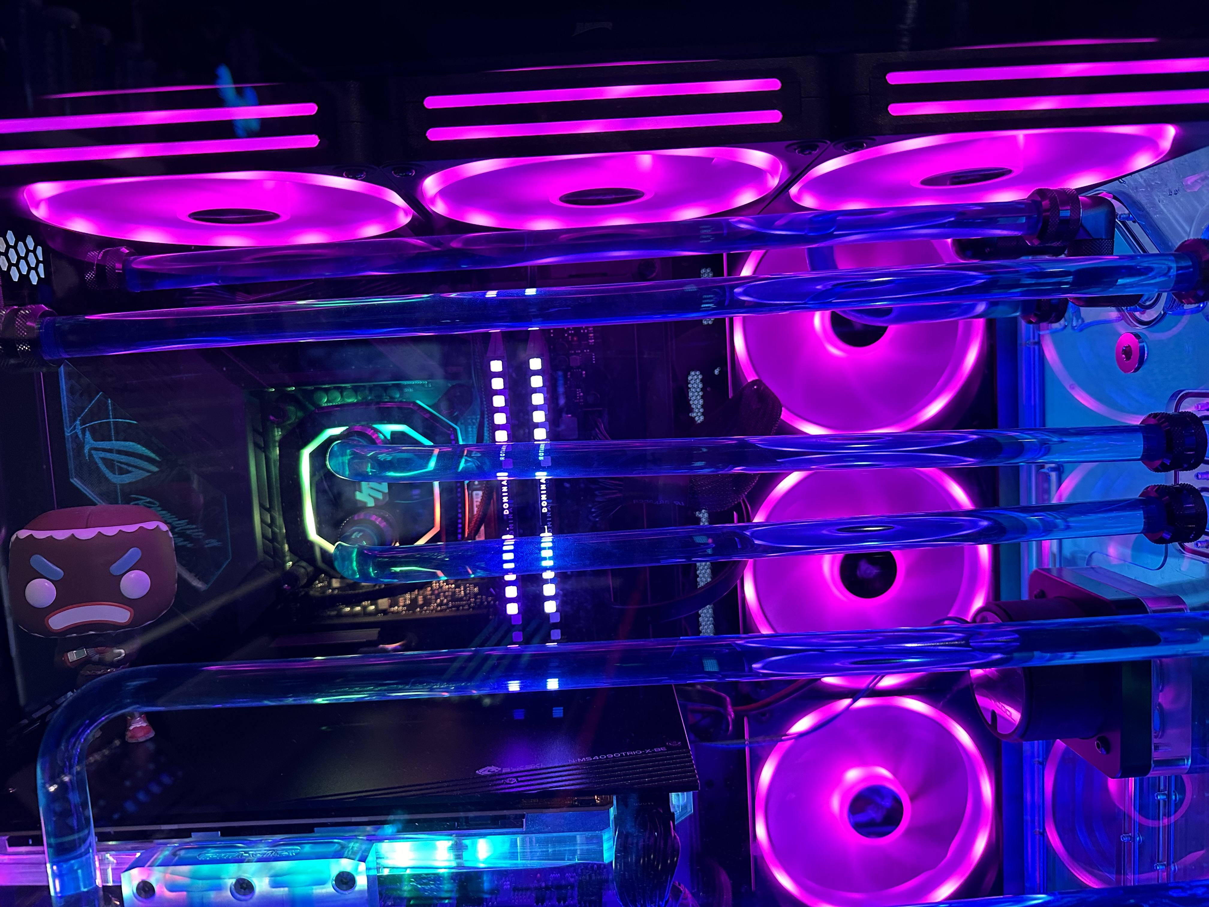

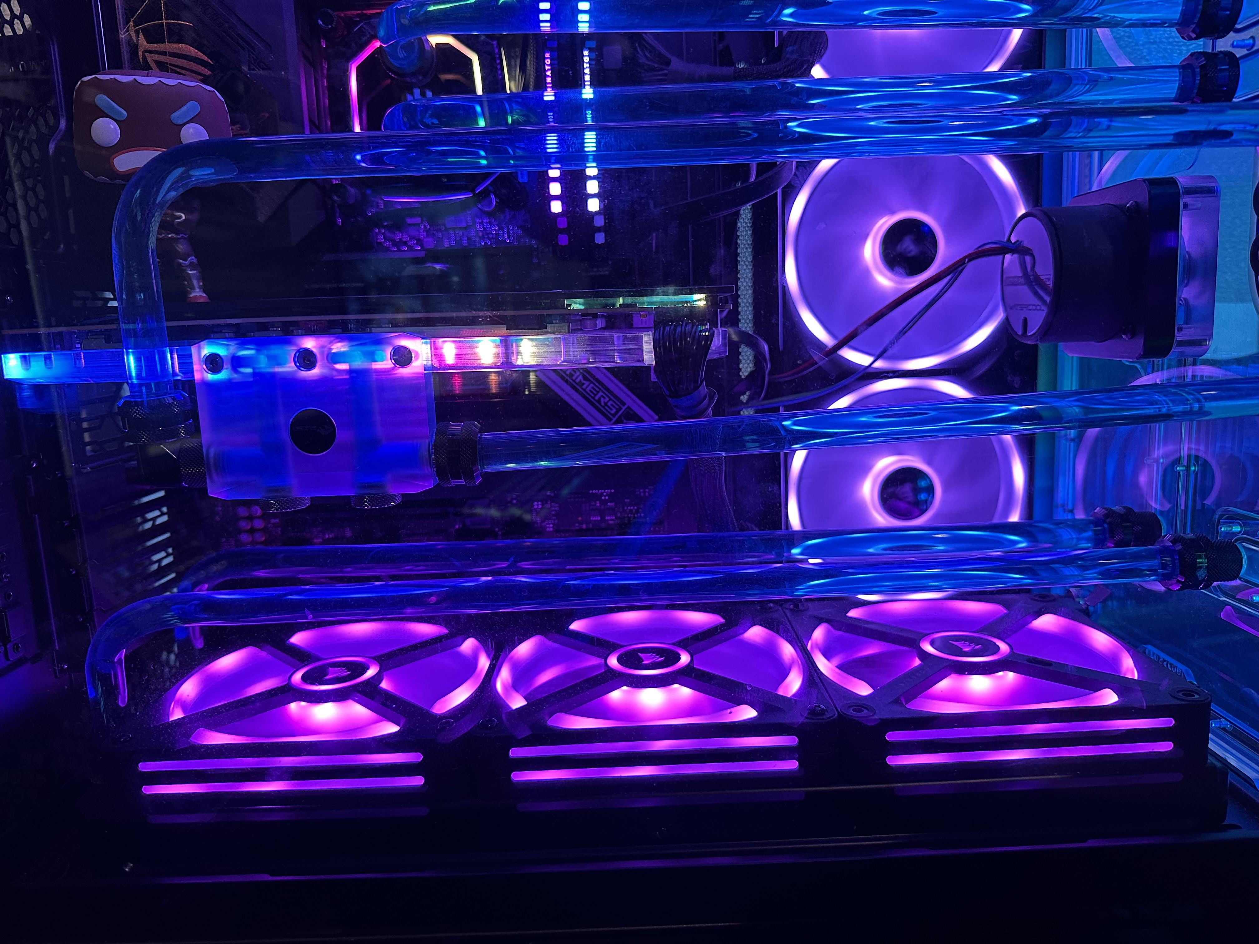

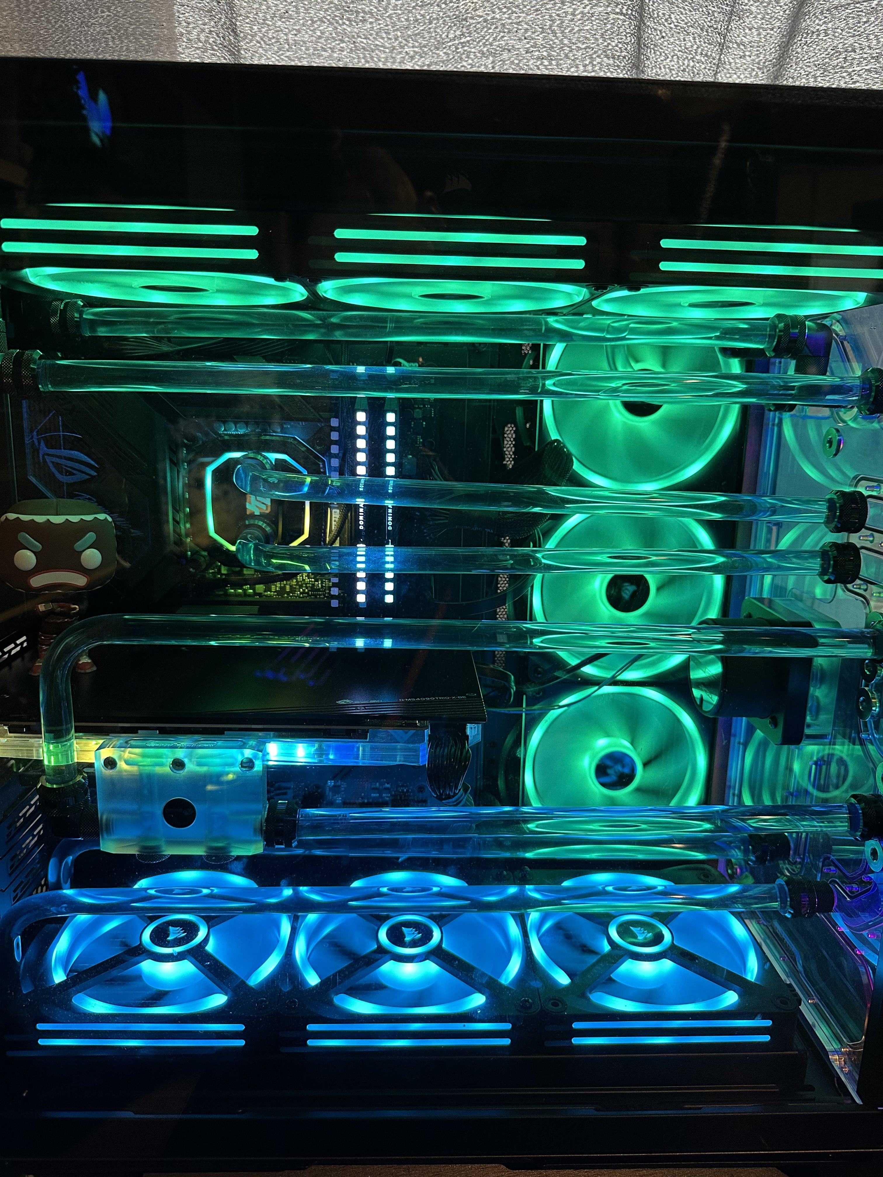

Ein Video wie das Wasser läuft ist unten im Link zu sehen
Und mal die Fotos von der Rohr Führung inkl ein Bild von Fan Control wo ihr die Leistung der Pumpe seht.

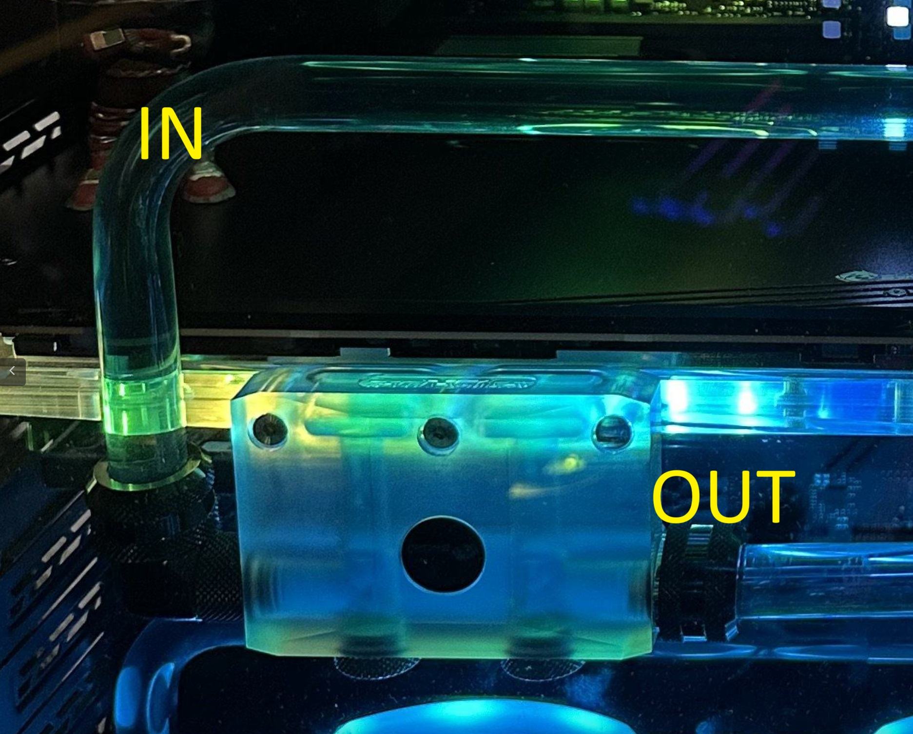

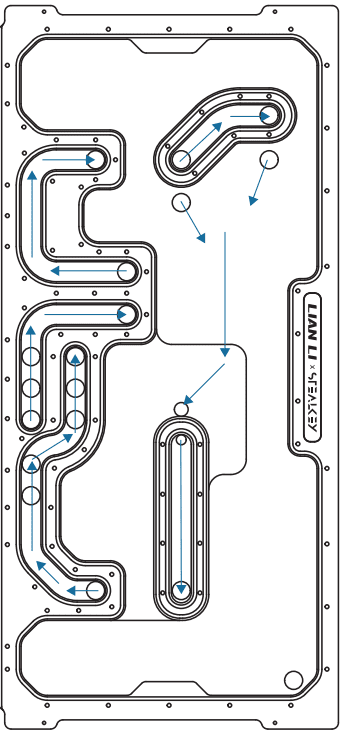

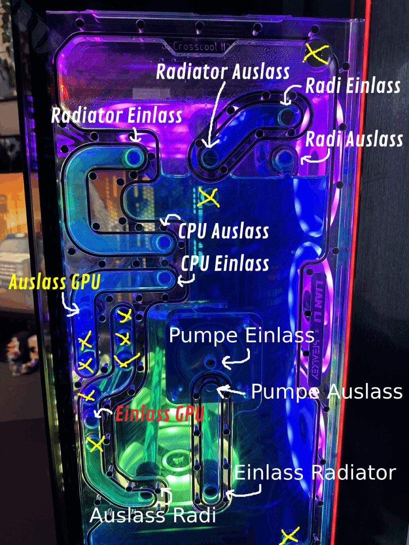

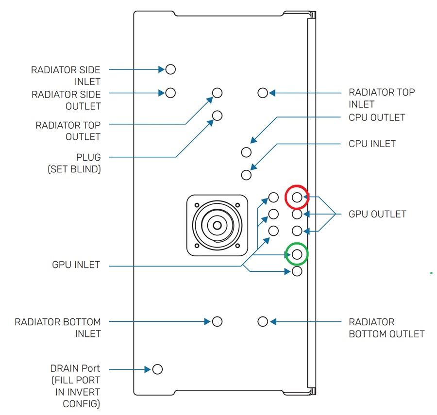

Hast du Ein & Auslass bei der GPU vertauscht?
Für mich sieht es so aus als ob Einlass rot und Auslass grün bei dir ist.
Nein das sollte alles so richtig sein die Zeichnung stimmt da auch nicht so wirklich. Meine Distro Plate sieht anders aus habe ein Bild im Anhang getan.
Auf dem dem Foto wo die Gelben X sind sind Blindstopfen.
Aber da wo du bei dir "Auslass GPU" beschriftet hast ist der Einlass der GPU (linke Seite vom Terminal), oder hab ich nen Knick in der Optik (will ich nicht ausschließen)?
Und deine Zeichnung ist die selbe, nur deine von vorn und meine von hinten (Anschlussseite)
Du scheinst tatsächlich recht zu haben, habe ich wohl echt vertauscht. Ob es das schon sein kann?
