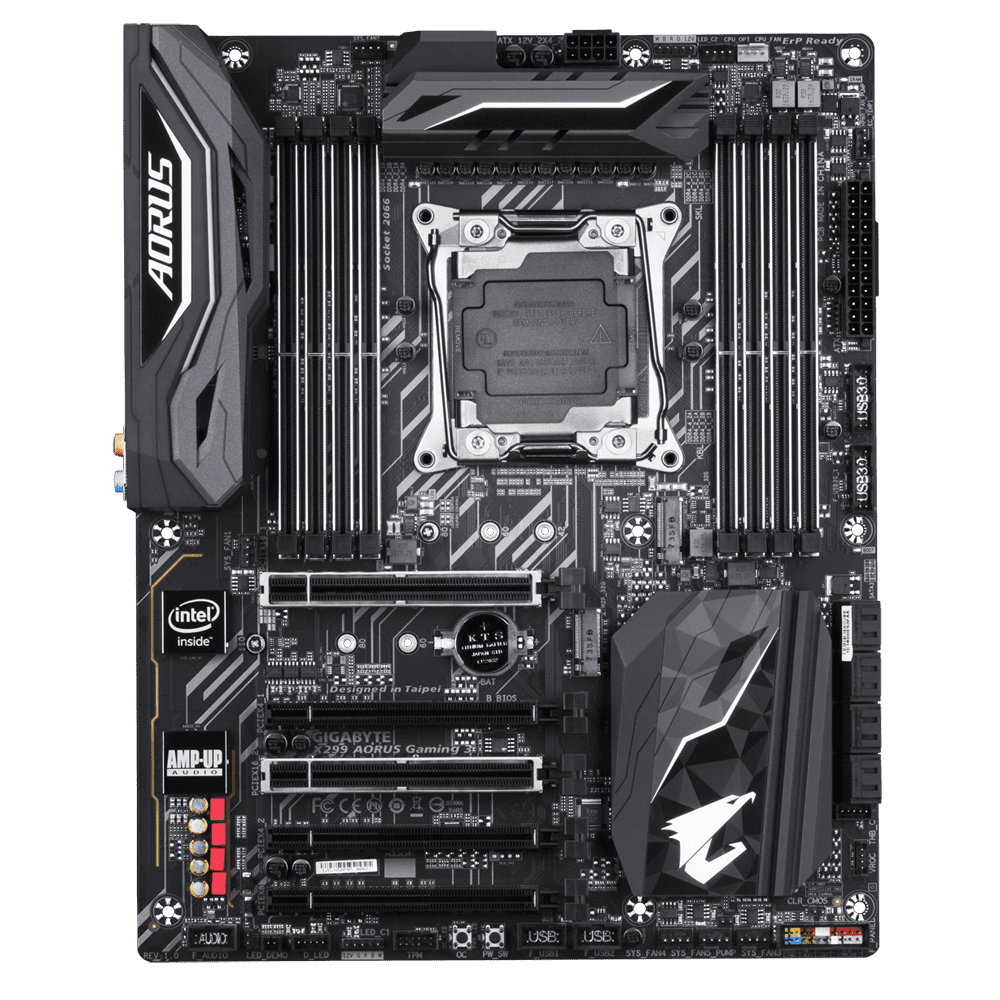

So heute mal die C-States deaktiviert so wie das ERP. Siehe da kein Spulenfiepen mehr, HURA !
@Scrush lag also richtig mit seiner Vermutung.
Kommen wir zu dem nächsten Problem der I7 7820x hat eine extreme hohe TDP das Ding taktet nun zwischen 3.6 - 4.5 Basis Takt im IDLE, meine Wasserkühlung beschwert sich schon.. Jetzt fangen an die Lüfter zu nerven.
Also muss die Spule nun abgedichtet werden.
Und ich dachte einfach neue Karte bestellen und rein drücken das wars :d gut das sich die MB Spule(n) nach einem Netzteil und Kartentausch dazu entschieden haben zu fiepen :stupid:
Gibt es hier einen Experten der die Spulen auf dem Bild indentifizieren kann ?
naja wenn du die Energiesparmaßnahmen ausschaltest, taktet er natürlich höher.... btw. nicht mehr runter.
Und schau vielleicht mal welche Energiespareinstellungen das Fiepen begünstigen. Ggf. muss gar nicht alles abgeschaltet werden...
