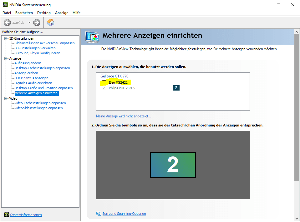

Ich habe 2 Monitore an meiner Grafikkarte angeschlossen:
Eizo FG 2421 (mittels DisplayPort)
Philips PHL 234ES (mittels HDMI)
wenn ich den PC anschalte, kommt mein HP Ladebildschirm auf dem EIZO, dann switcht das auf den Philips und bis ins WIN10 rein, der EIZO geht in Stromsparmodus und da bleibt er auch.
Wenn ich nun im WIN10 die Anzeige erweitern will über WIN-Taste+P oder die Nvidia Systemsteuerung (vgl. Screenshot) sehe ich den EIZO zwar, kann ihn aber nicht anklicken / Häkchen setzen.
Witzig ist, wenn ich den Philips abklemme und nur den EIZO laufen lasse, klappt alles wunderbar. Es liegt also nicht am Kabel oder ähnlichem.
Ich tippe eher auf Prioritäten an der Graka, das durch irgendein Update Konflikte mitgebracht hat, vor allem weil es ja schon mal problemfrei lief.

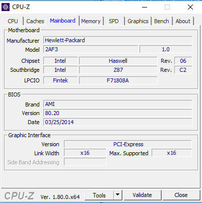

In der Kiste wurden aber 2 unterschiedliche Mainboards verbaut!
CPU-Z | Softwares | CPUID
zeigt dir das da verbaute Mainboard (ROM-Familie SSID) an und das steht auch im Bios.
hab das Bild schon im openingpost unter "mother" drin, was CPU-Z anzeigt,
was meinst Du mit neuestes BIOS flashen?
Danke für Deine Mühen

Da muß man das Update AFAIK aber schon über das Bios machen, sicherer ist das auch.
HP und Compaq Desktop PCs - Spezifikationen der Hauptplatine MS-7826 (Kaili) | HP® Kundensupport
Und du hast da definitiv ein MS-7826 (Kaili) Mainboard.
