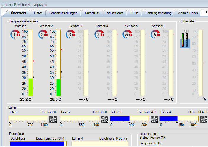

Ich hhabe 3x360er Radiatoren im System 2x magigcool slim und einen TFC360. Die beiden Magiccool sind Extern montiert, der TFC im deckel des Gehäuses.
Alle sind hintereinander geschaltet (in Reihe) keine Heizkomponente dazwischen.
Ich messe mit dem Aquaero die Temperatur direkt vor und direkt hinter den 3 Radiatoren. Die Differenz ist in der Regel ca 1°C Wenn der PC unter last ist und die Lüfter (zumindest teilweise) laufen, können das auch mal 2°C werden.
Also kannst du mal überlegen wie groß der Temperaturunterschied an soner mickrigen CPU ist.
Edit: ich hänge dir nochmal nen Bild vom Aquaero mit dran. Wie gesagt, das sind DREI 360er Radiatoren

Der Unterschied vor und nachdem CPU Kühler liegt im Regelfall innerhalb der Messgenaugikeit von Tempsensoren (< 1°C). Deshalb ist auch die Reihenfolge der Komponenten im Kreislauf einer normalen Wakü (Reihenschaltung) völlig egal, solange ein gewisser Mindestdurchfluss gewährleistet ist, der turbulente Strömungsbedingugen in den Kühlern aufrecht erhält.
Selbst vor und nach dem Radiator betragen die Temperaturunterschiede in in einem normalen Wakü-Kreislauf mit sehr heizkräftigen Komponenten (OC-CPU + merhere Grakas etc.) nicht mehr als 2-3°C (üblich sind eher 1-2°C), wenn der Radiator für die Gesamtleistung richtig dimensioniert ist.
