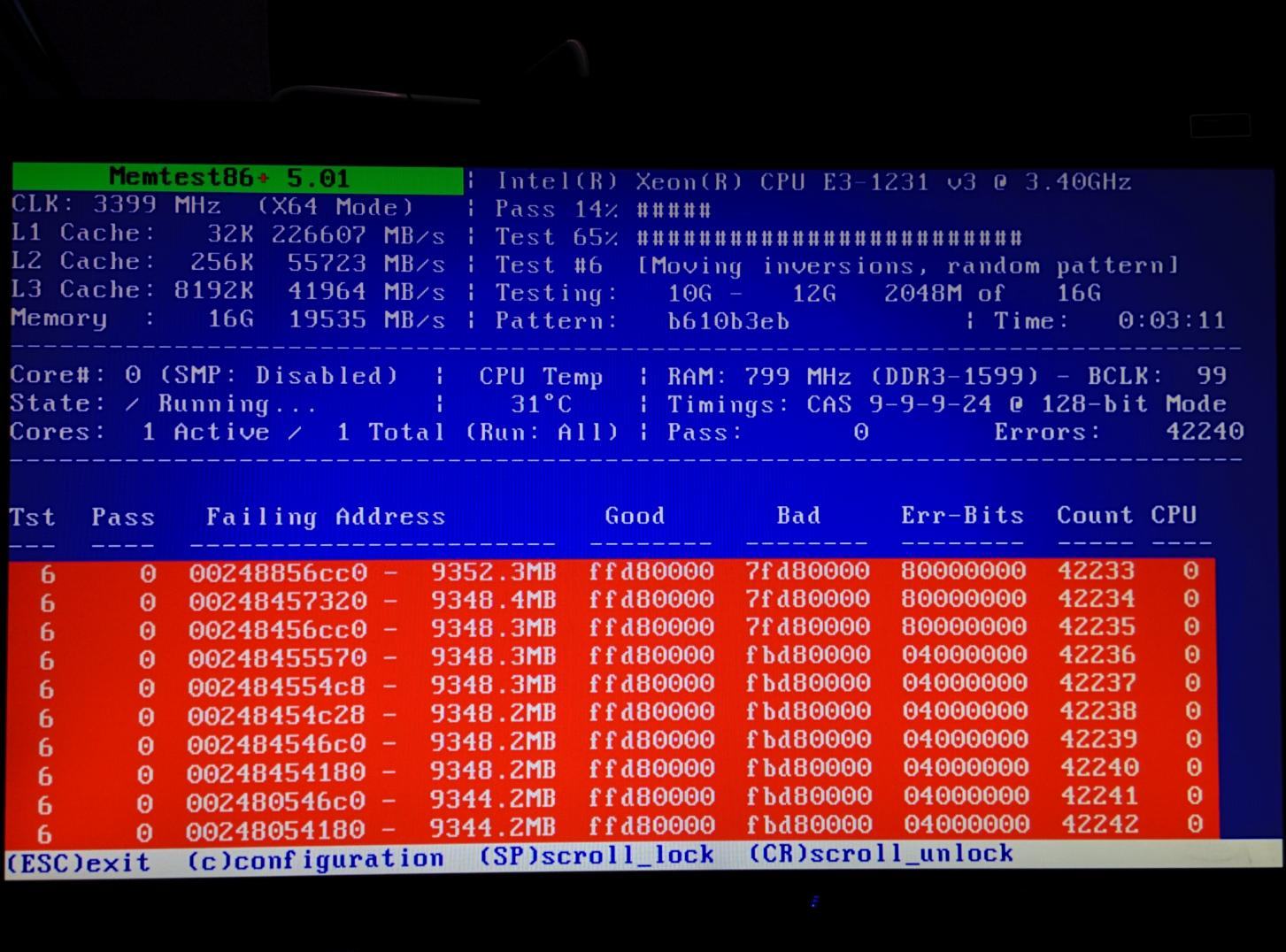

Vor kurzem habe ich einen neuen Gamer-PC für ca 1100€ zusammengestellt, der bis gestern Abend einwandfrei lief. Allerdings erhielt ich beim Testen einiger Spiele plötzlich einen Bluescreen, Memory Management. "Oha" dachte ich mir, also gleich mal memtest86+ gezogen, da ich bisher noch keinen Crucial Ram und somit keine Erfahrungswerte hatte und das schlimmste befürchtete. Dann im Test bereits nach 10min Laufzeit das erschreckende Ergebnis (siehe Screenshot).
Da scheint wohl einer der beiden RAMs abgeraucht zu sein... Konnte gestern Abend nicht mehr testen welcher der beiden bzw. ob nicht sogar beide - aber ich vermute eher im RAM der in der zweiten Bank steckt, da Fehler erst im 9000er Bereich auftreten - oder hat das damit nichts zu tun?
Ergibt sich aus der Logik, wenn ein Speicherriegel 8GB hat.
